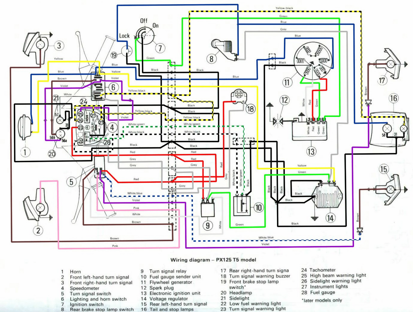

    • October 30, 2006 at 09:29
    Ich kann nur mit einem PX [lexicon='Schaltplan',''][/lexicon] aushelfen - die PX FL ist mir leider unbekannt. Dürfte aber weitgehend deckungsgleich sein - ist's sogar mit meiner PK XL2!
    Gruß, Max
      • 744.21 kB
      • 1,379 × 1,041

    • October 30, 2006 at 09:36
    Vielen Dank.
    Den habe ich aber auch schon. Und die sind deckungsgleich, bis auf die Geschichte mit dem Scheinwerfer und dem Lichtschalter. Da liegt der Unterschied.
    Deswegen benötige ich auch den von der PX FL.
    Aber trotzdem Danke
    Gruß Dirk

    • November 2, 2006 at 19:29
    vom Schalter zum Scheinwerfer:
    lila=Fernlicht (und Fernlichtkontrolle) rechts am Scheinwerfer
    braun = Abblendlicht oben am Scheinwerfer
    Schwarz = Masse links am Scheinwerfer
    gelb/schwarz Standlichtbirne (und Tachobeleuchtung)
    grau = Wechselstrom zum Schalter
    2* grün/schwarz= Hupenstromkreis
    Rita
