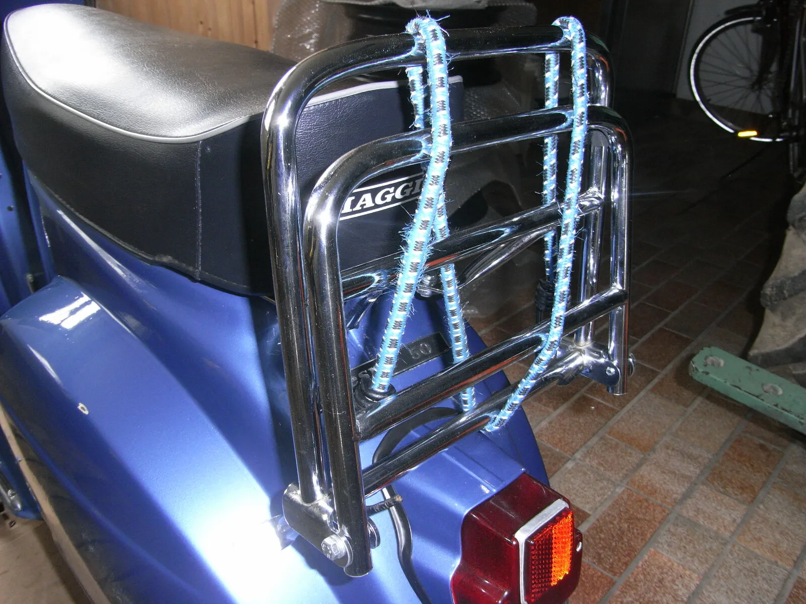

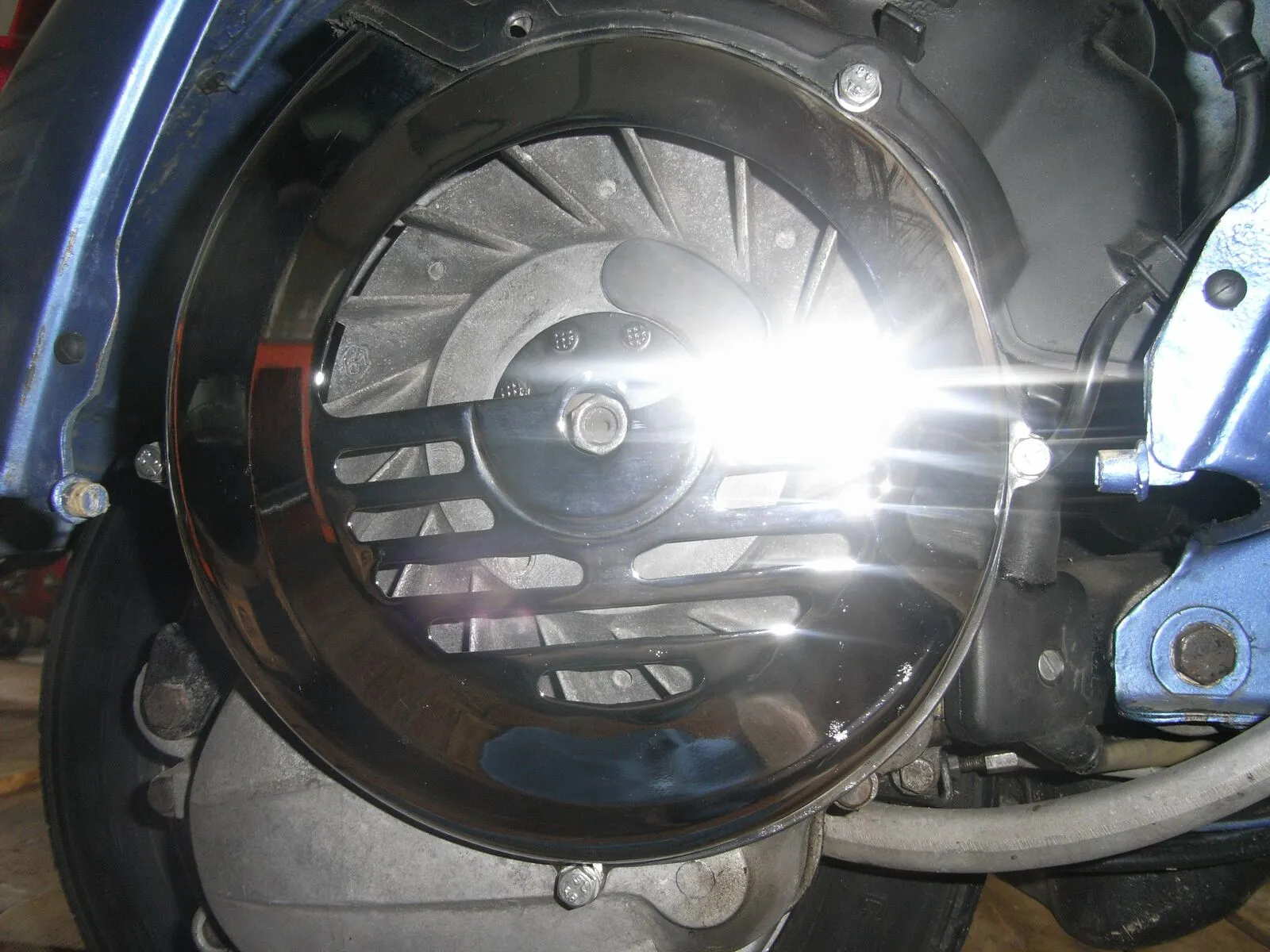

    Also mein Zeug hat ein Kumpel in seiner Firma verchromt. Musste nicht mal das alte chrom runterschleifen weil die sogar so Bäder haben die das alte Chrom abziehen. Dann hat er sie noch ein wenig poliert und dann gleich verchromt. Ergebnis sieht ordentlich aus, Man sieht zwar noch kleine Poren vom Rost aber das ist mir egal ist ja auch kein neuer bmw. Er wollte für den kompletten Gepäckträger + alle teile für den gepäckträger und noch Die Polradabdeckung 20€ und das find ich ist ein super preis für das Ergebnis.

    wow, nicht schlecht :) ganz schön glänzig...
    Gut zu wissen.
