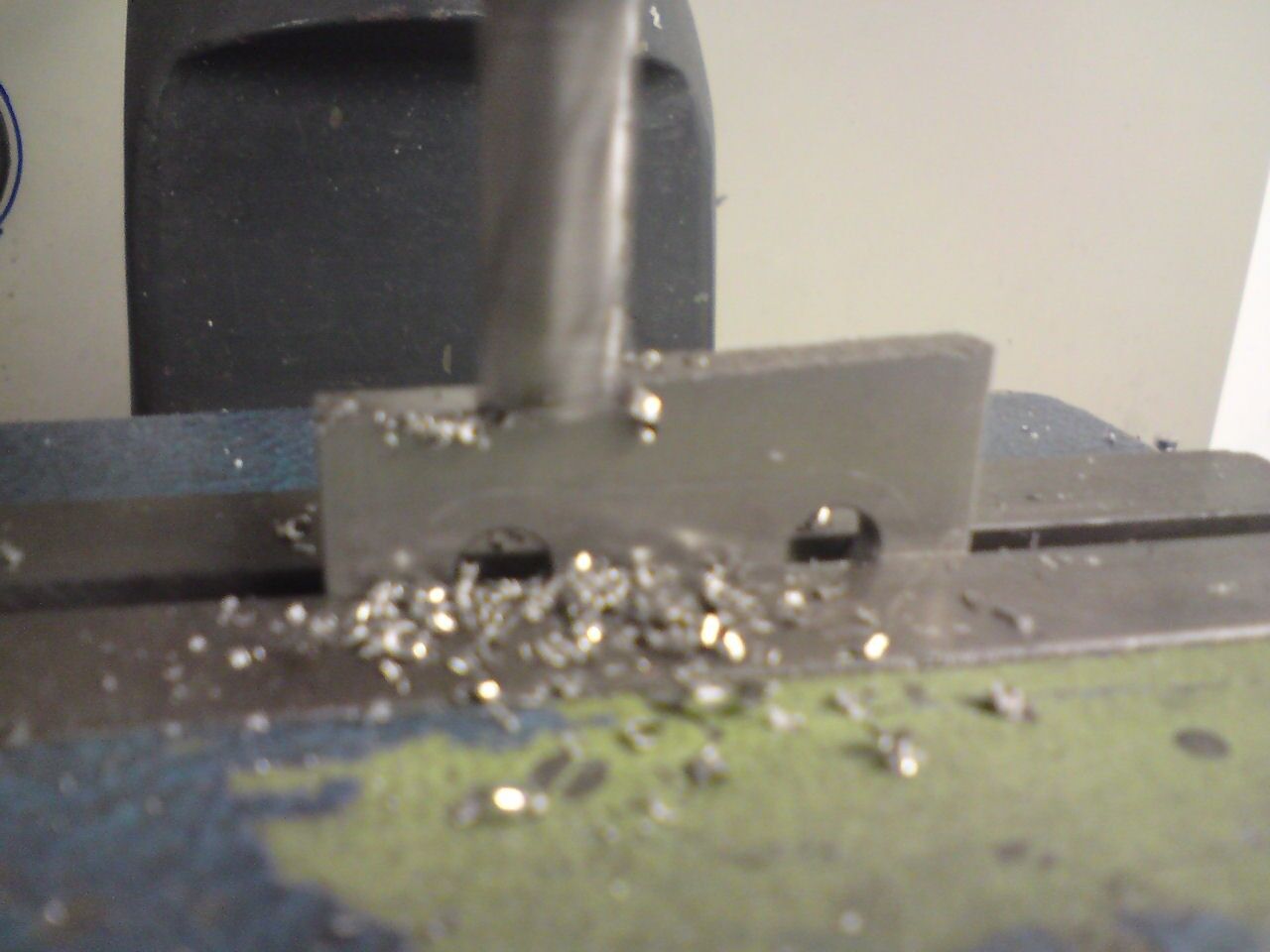

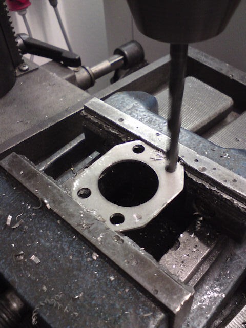

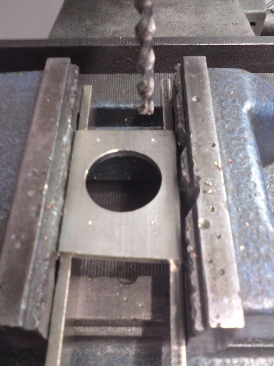

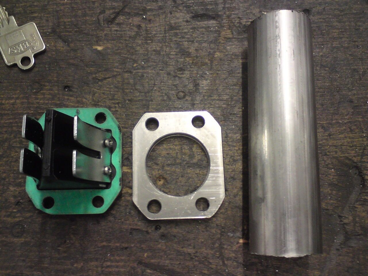

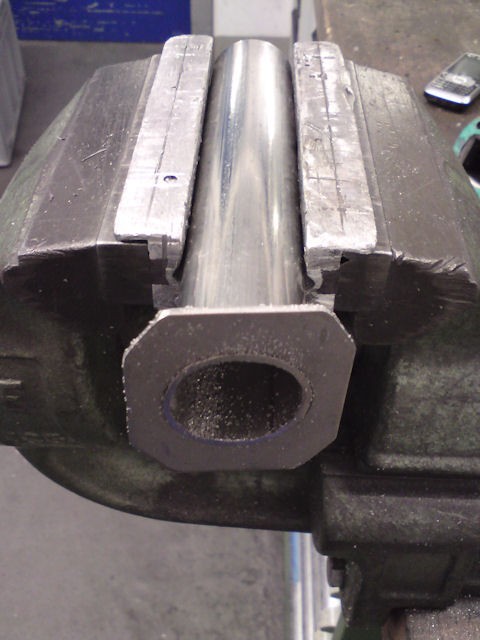

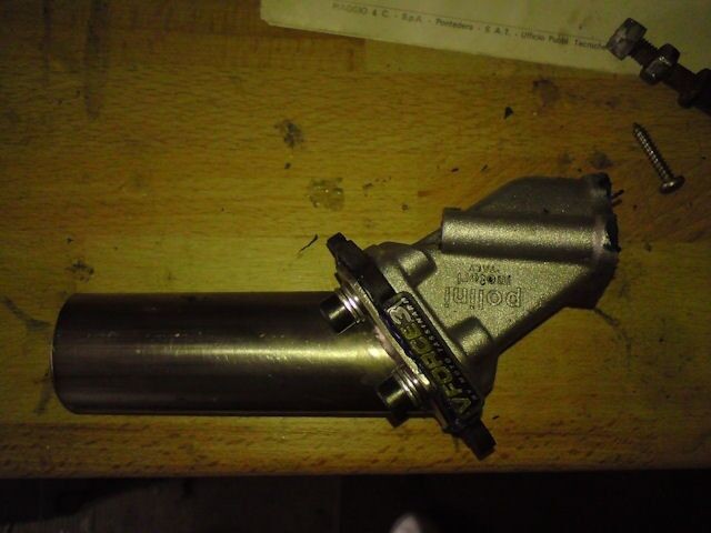

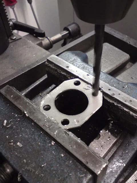

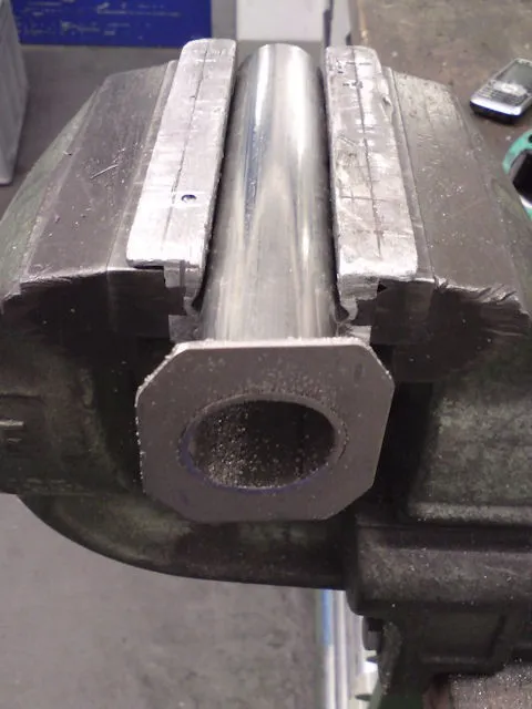

    Da mich nun der ASS irgendwie nervt, bin ich dabei mir einen 30er ASS zu basteln. Muss nun noch den passenden Winkel rausbekommen, und dann zusammenschweissen lassen.

    saubere arbeit :thumbup:
    stahl oder edelstahl?

    Edelstahl. Werd mal morgen oder so zum Schlosser bei mir in der Straße schauen, vielleicht kanns der mir noch ein wenig biegen (so wie der original Stutzen), dann auch gleich verschweissen.

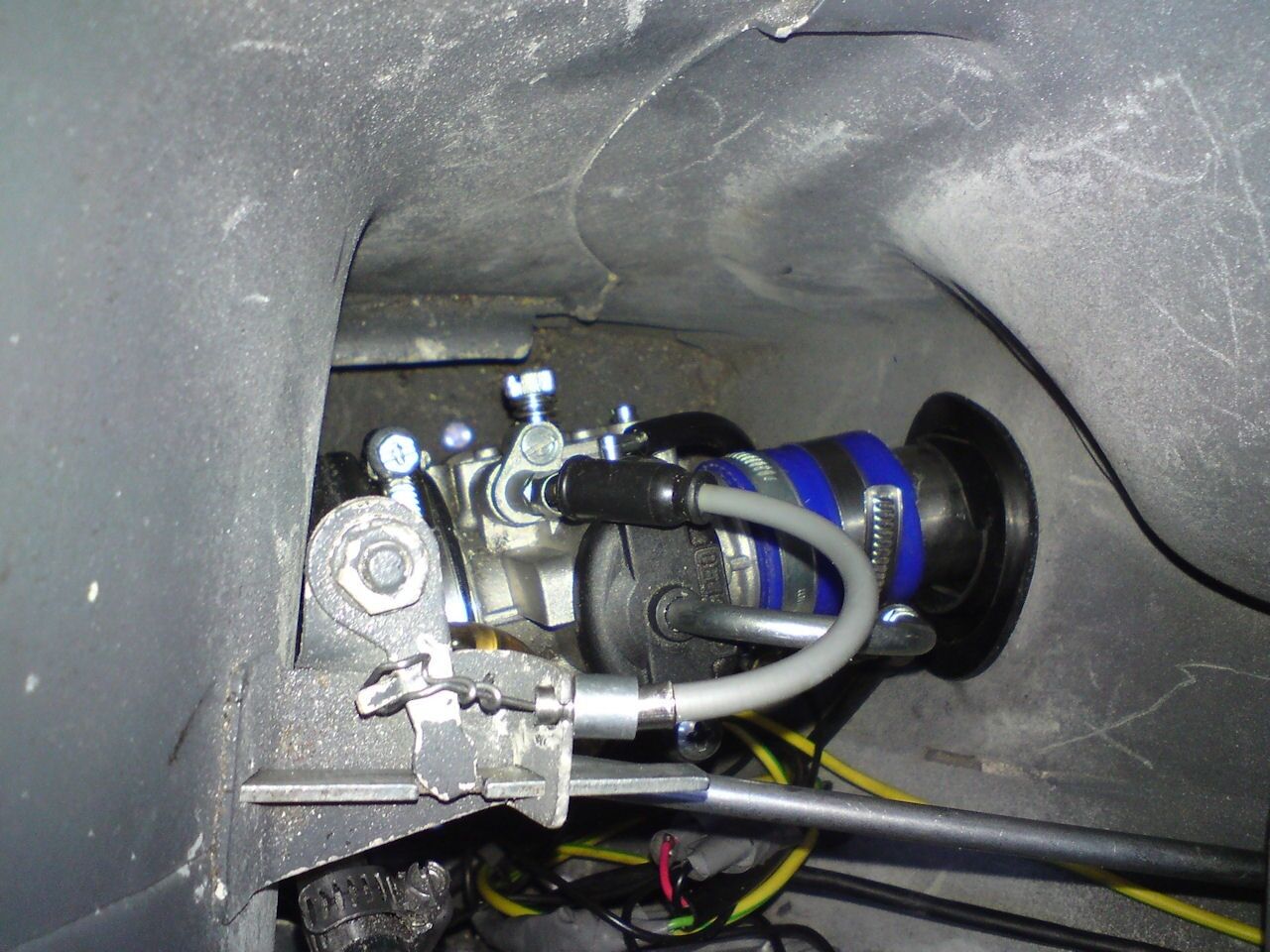

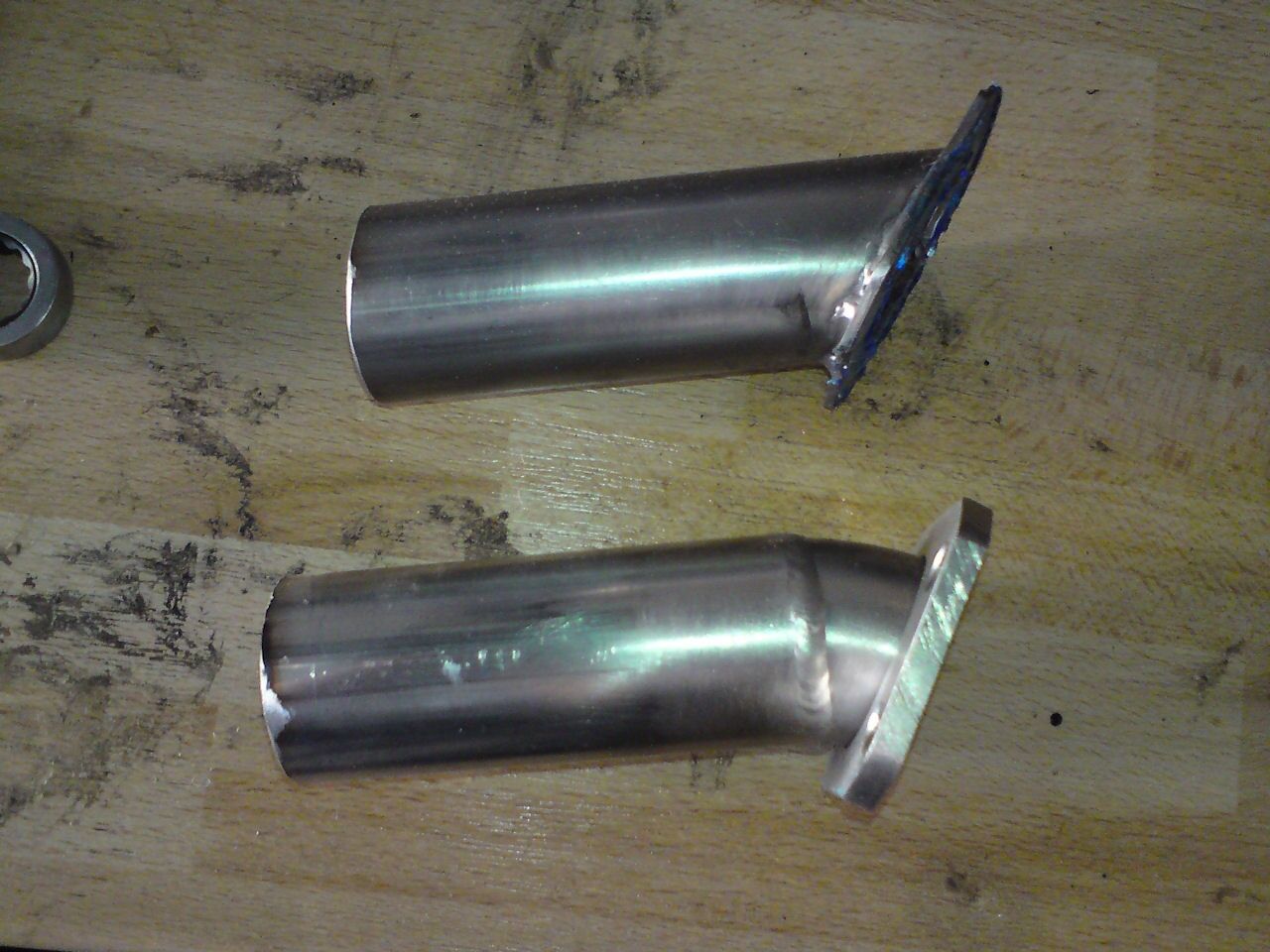

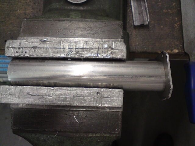

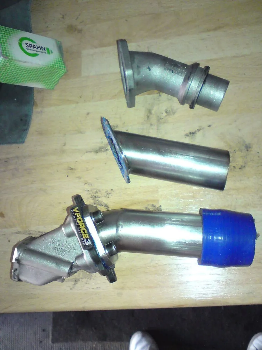

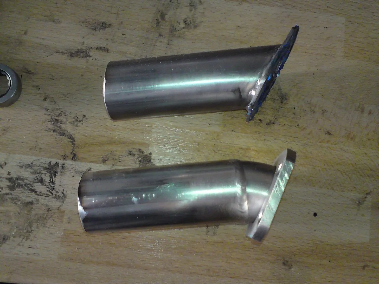

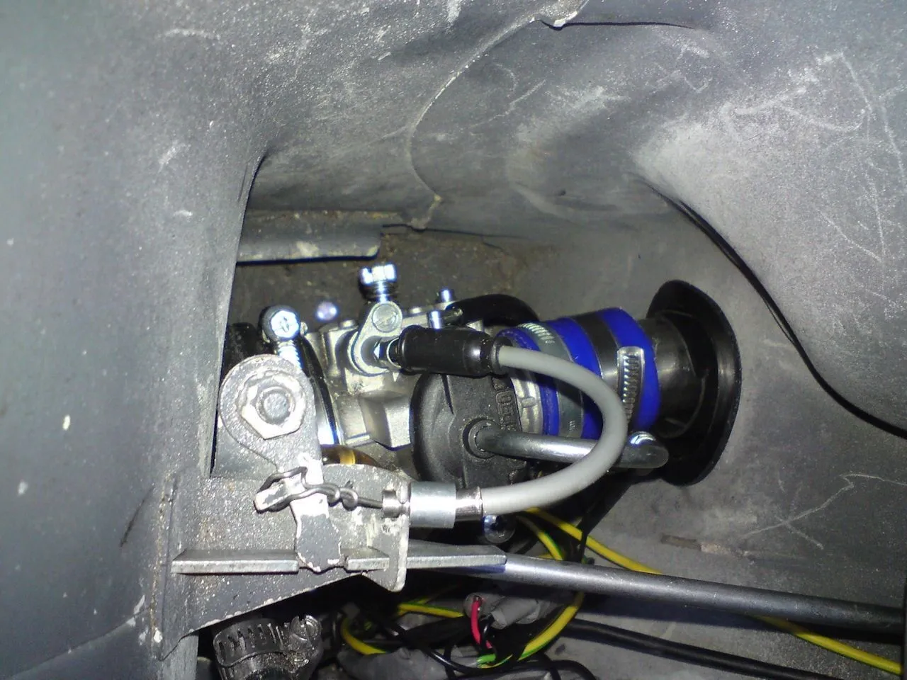

    schade :( es passt nicht so ganz wie ich wollte. Muss mir nochmal eins basteln, diesmal muss der Winkel größer sein. Aktuell schleift das Rohr an der Durchführung, und den Vergaser bekomm ich nicht drauf, da dieser auch schleifen würde. Auf ein neues.....
    So im ganzen sieht es aber gut aus, hoffe Versuch 2 klappt. (mit Verlusten ist zu rechnen)

    sieht doch schon ganz gut aus. mit so kleinen rückschlägen is doch immer zu rechen also lass dich nicht unterkriegen. 20%verlust sind normal.
    also auf ein neues hagen. :thumbup:

    sollte man bei Mebranern nicht einen möglichst kurzen Ansaugweg wählen??

    ist nicht länger als der originale Stutzen

    und recht viel kürzer geht eigentlich auch nicht mehr ;)
    sieht aber echt gut aus für n ersten versuch :thumbup:

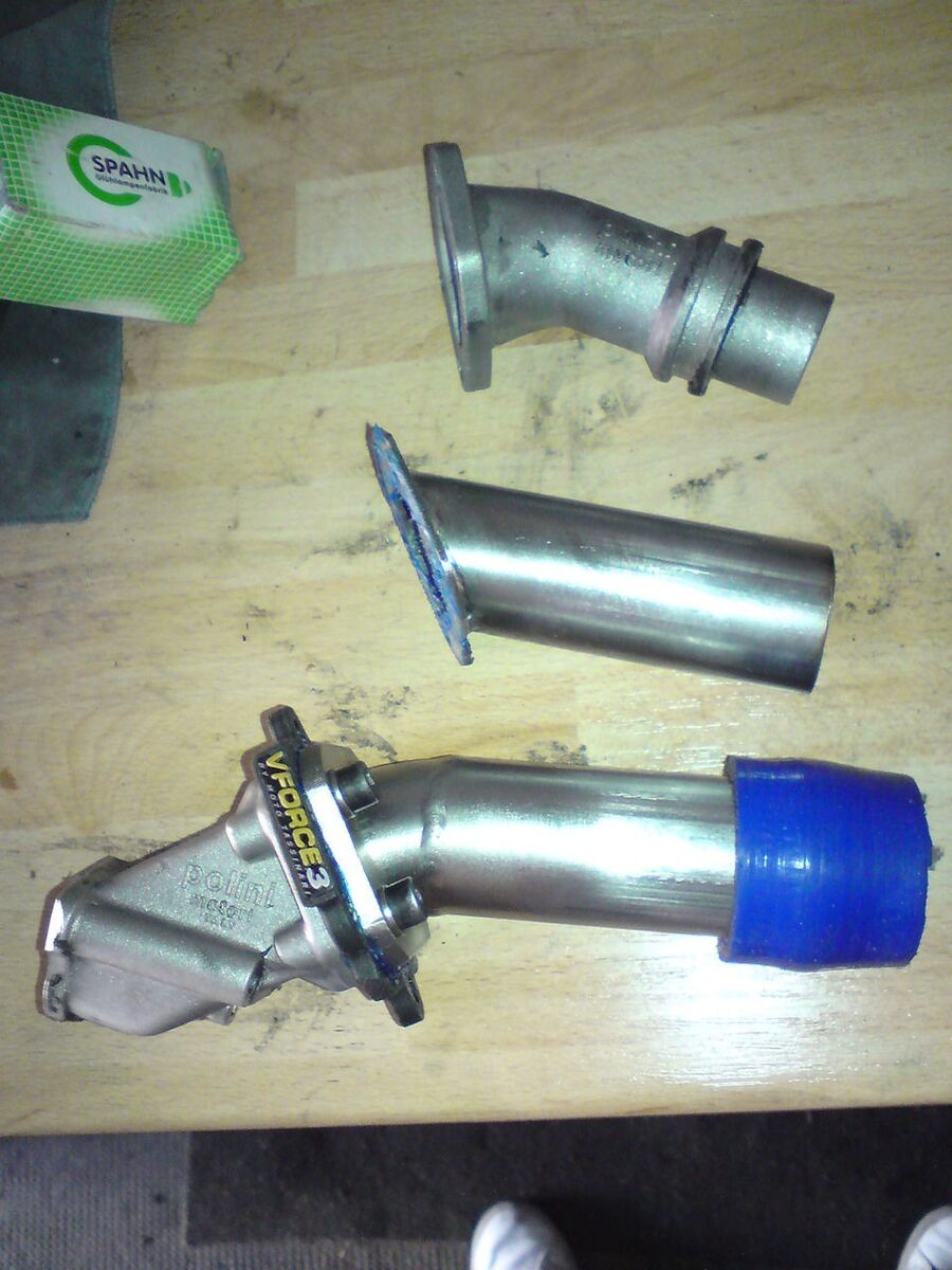

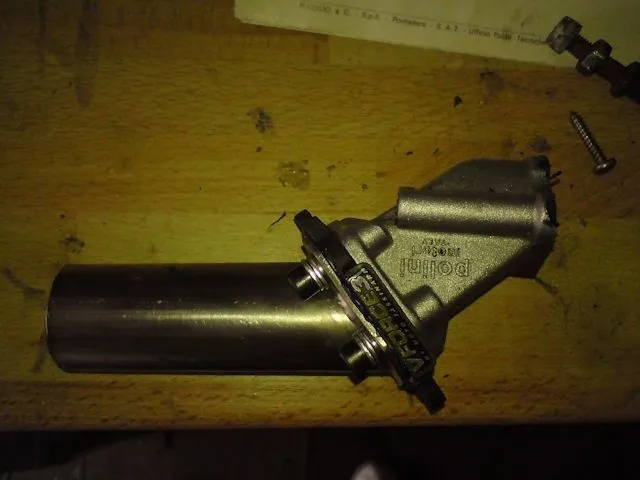

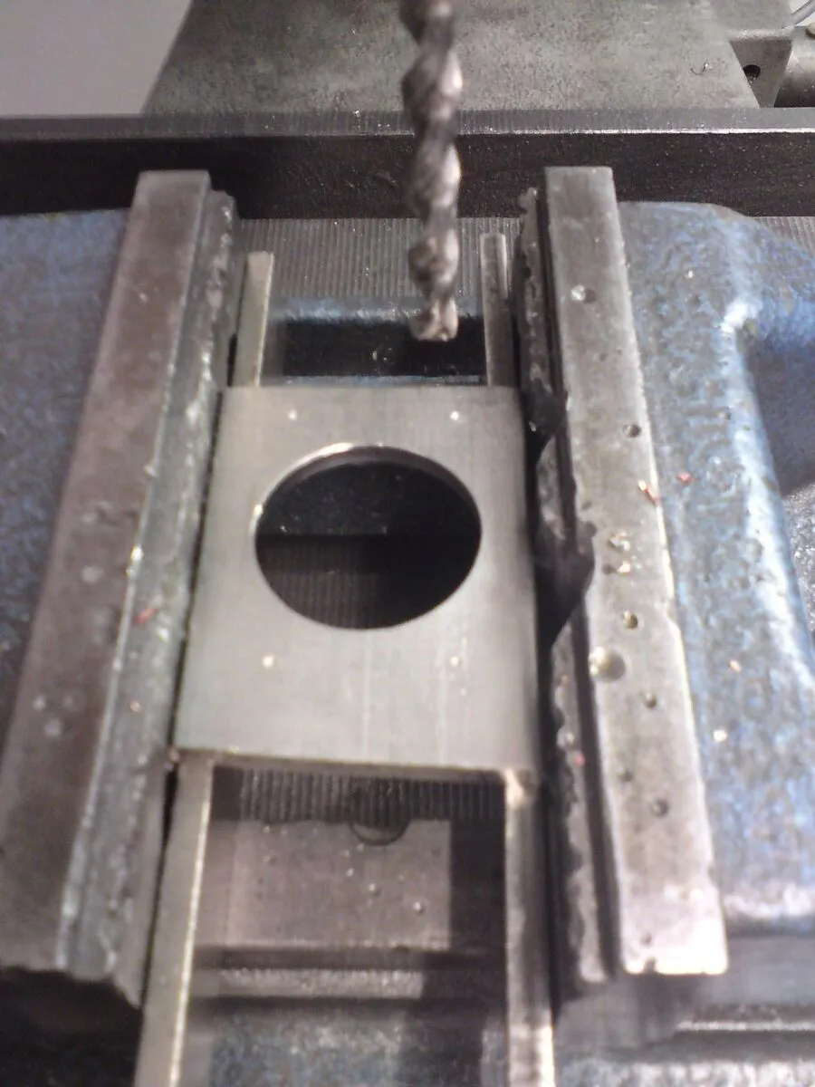

    Take two:

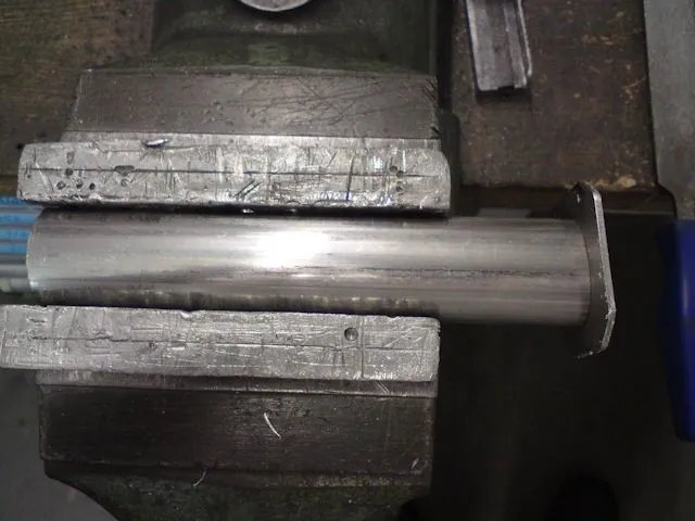

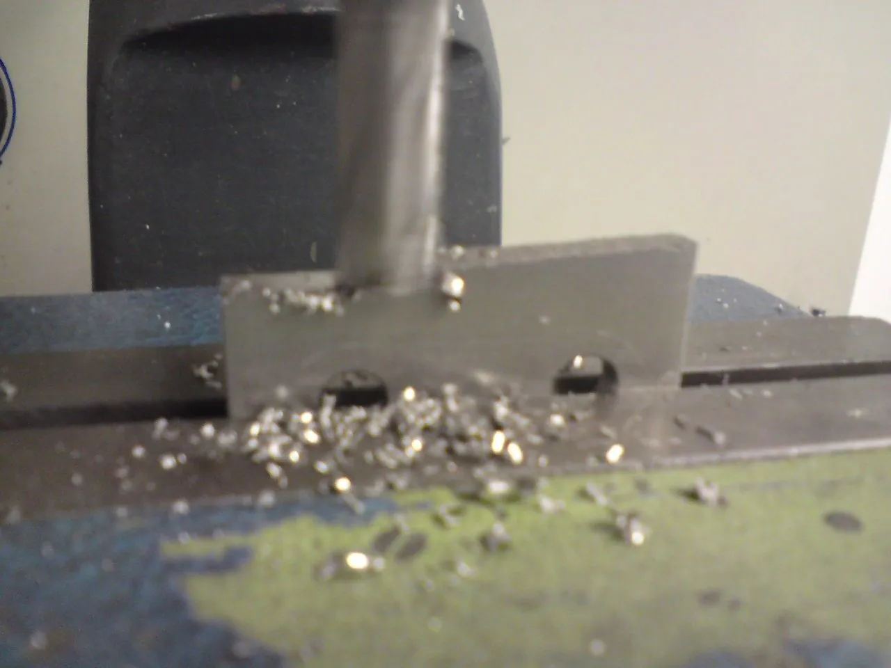

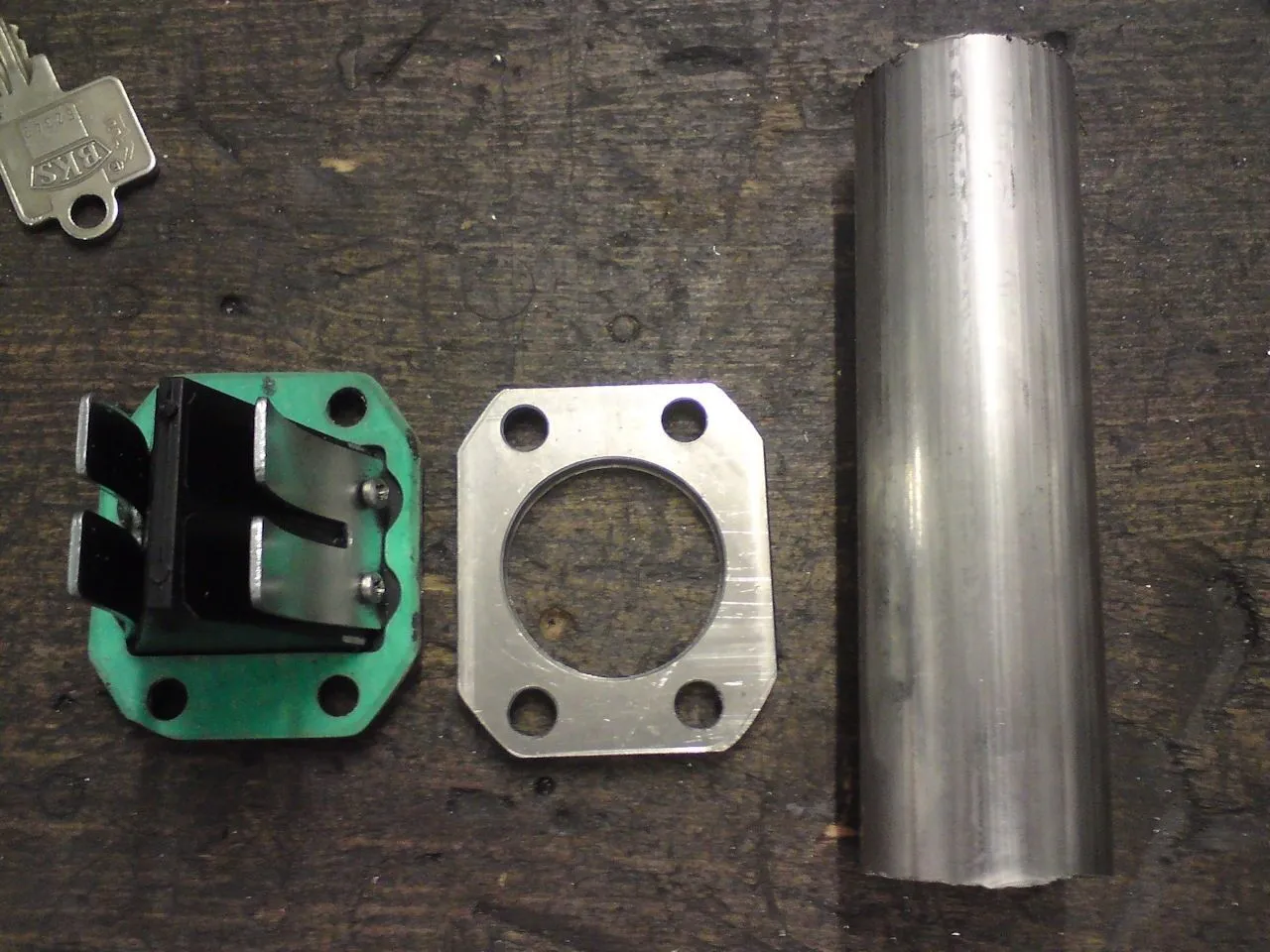

    hab nun dickeres Edelstahl gefunden, somit auch mehr beim absägen geplagt. Das 35mm Loch für das Rohr war auch nicht ohne. Aber was man nicht alles tut.
    Hoffe ich find nun morgen jemand, der mir das Rohr passend biegt. Dann kann ich es wieder verschweissen lassen, und hoffen dass es diesmal besser klappt :)
    (die Polini-Membran ist nur zur Vermessung da, es wird weiterhin die Tassinari gefahren)

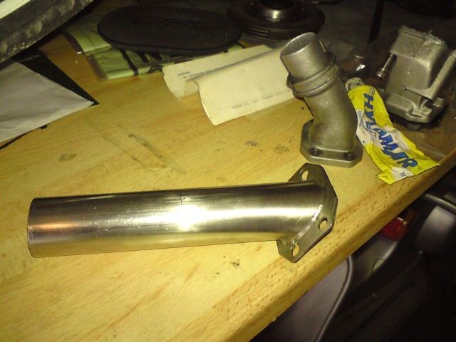

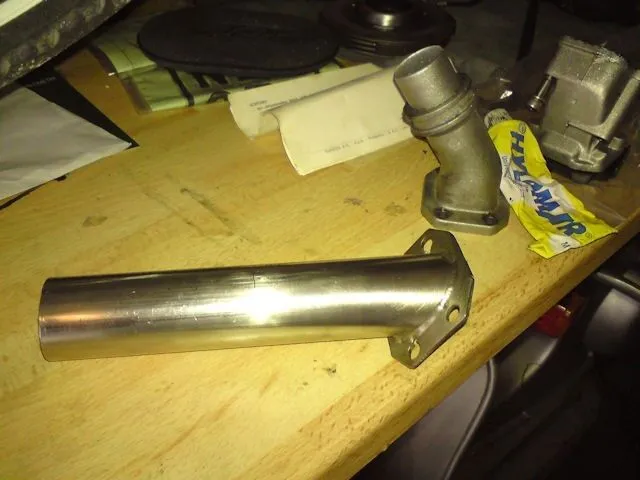

    Wohoo, geschafft. Ein wenig kürzen muss ich ihn noch aber ansonsten passt es :) Biegen konnte mir leider keiner den Stutzen, da 35mm Aussendurchmesser. Mir wurde ein Rohrbogen mit ca. 30° angeschweisst.

    schaut ja richtig lecker aus*sabber*

    Nicht schlecht für nen Ansaugstutzen! yohman-) Hat der jetzt einen Innendurchmesser von 30mm oder mehr?

    32,5mm Innendurchmesser sind´s :thumbup:

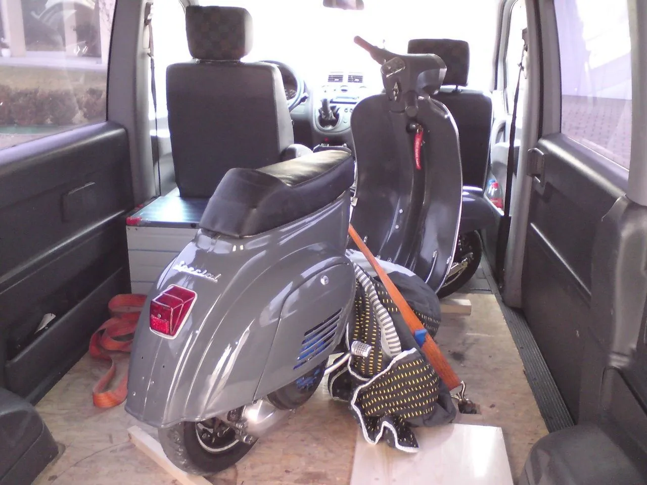

    Auf auf zur Rollerfabrik nach Ingolstadt.
    ... das einzige was geändert werden muss sind die Reifen, denn die Conti´s sind "nur" bis 100km/h zulässig. Kommen dann vmtl. Schwalbe Paceman drauf.
    Edit: Weiß wer, wann ich das Ding dann zulassen muss? Muss das Zeitnah geschehen, wegen dem TÜV Gutachten? oder kann ich mir da Zeit lassen, da ja eh Winter ist?
