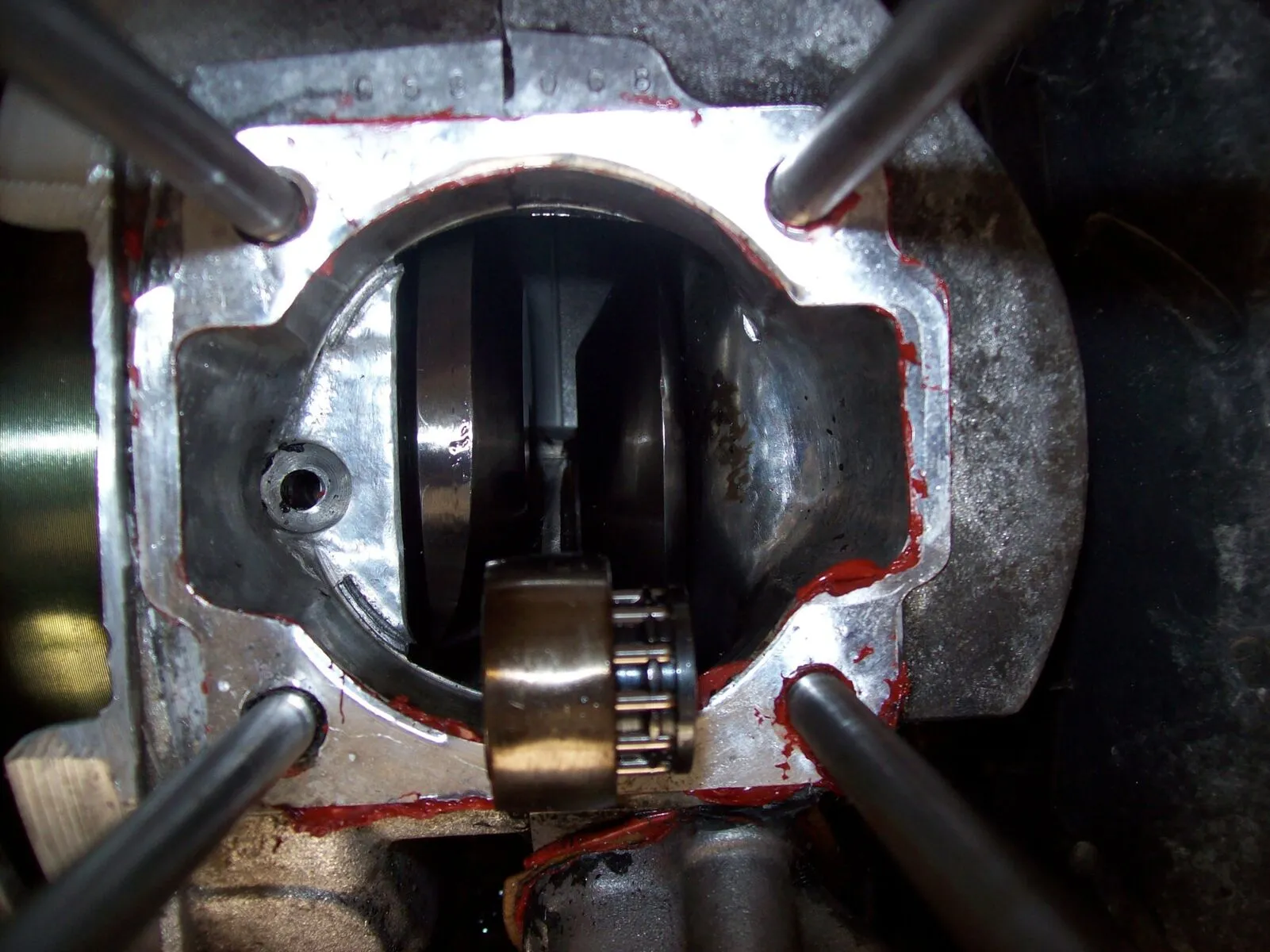

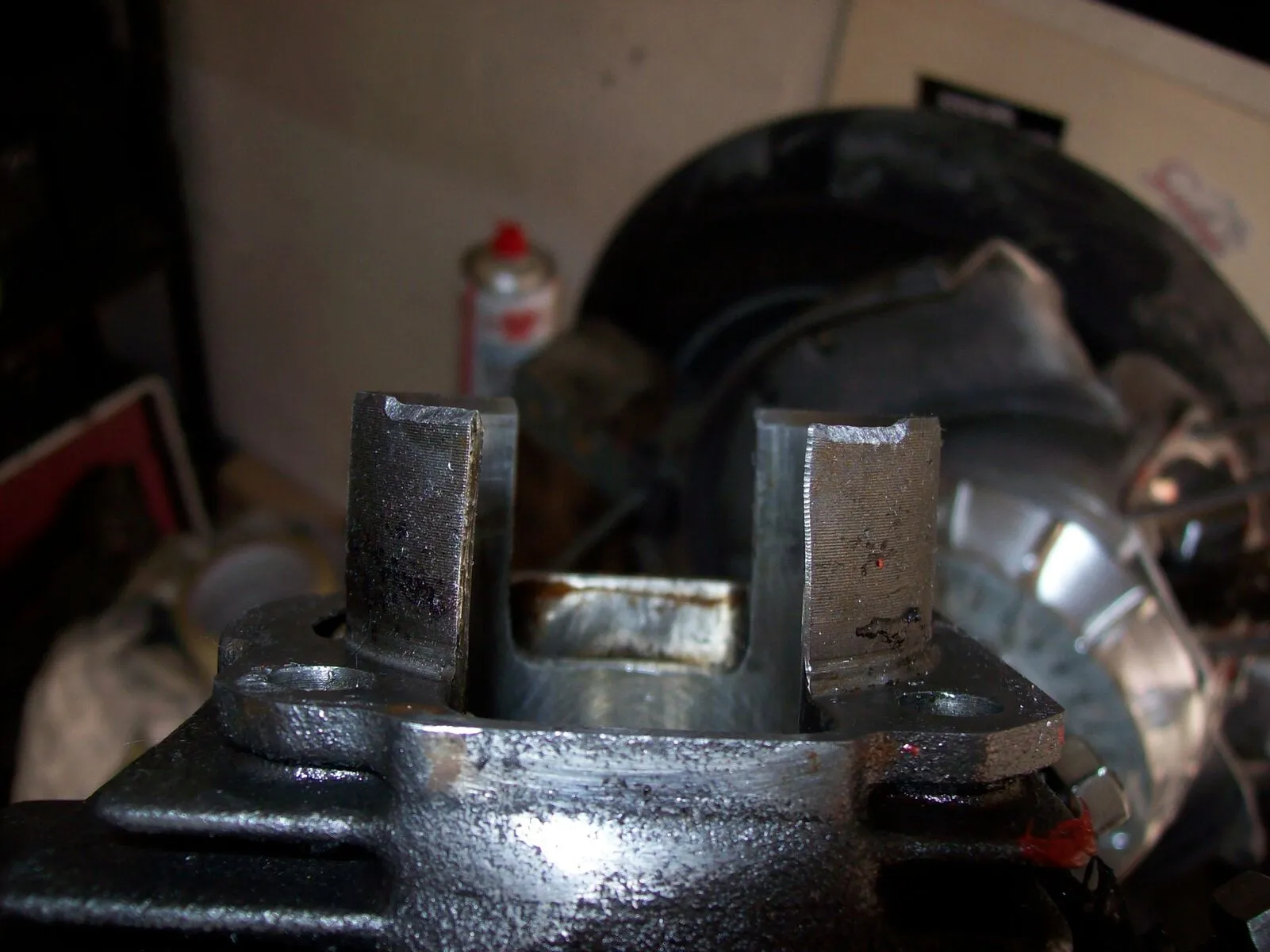

    ich geb auf. Nun scheint der Zylinder auch kaputt zu sein. Hab nicht dran gedacht dass durchs abdrehen ich ja weiter runter komm. nun ist die Zylinderfußführung zusammengedrückt. Hass und Wut machen sich breit.
    überlegt ob ich mir nicht einfach nun nen 136er Malossi besorg und den Plug&Play (vlt. ein wenig am Zylinder rumfeil) verbau.

    Schei..e Hagen,
    was machst Du denn für Sachen..?
    Ausgerechnet bei dem Wetter, tut mir echt leid.
    Ganz ehrlich, ich würd an Deiner Stelle was Haltbares verbauen, 'n "fast p&p" Malle is' da schon i.O.
    m.M. nach machen mehr als 15 PS auf kurz oder lang doch nur Ärger (bei Touren-betrieb >2000km/a!).
    Und sei mal ehrlich, ob jetz 15 oder 18 PS is doch auch latte.

    Spindel die Scheisse unten aus und dreh den Fuss halt um die 5mm auch ab, dann sollte es wieder passen

  • Labelsucker
    1,217
    18,942
    3,259
    Vespa Club Regensburg
    • July 11, 2010 at 18:31
    • #1,465
    ich bestell mir ez den 136er Malle, bearbeitete den dann noch ein wenig an den ÜS und gut is. Den Mallekopf den ich bestellt hatte schick ich wieder zurück, brauch ich ja ez nimmer, den GS Kolben hab ich auch schon abbestellt.

    ach komm, dreh den scheiss unten ab gund dann rennt die reuse wieder
    schon bestellt. Problem ist Spindeln kostet Geld, der neue GS-Kolben kostet Geld (okay originaler würde auch gehen). Ausserdem gibts grad 10% beim SCK und Portfrei ab 99€ .mag nächstes WE wieder fahren

    @label: mannmannmann, den kannste gleich neben deinen kolben in die lehrgeldvitrine legen :whistling: ;)
    spindeln wuerde ich den nichtmehr, erstens weiss man nicht ob die laufbahn nicht auch nen druecker weg hat und zweitens wuerde der fuss dann schon arg duennwandig werden.
    das passt schon mit dem neuen zylinder.
    aber die steuerzeiten passte schon an franz an, oder?!
