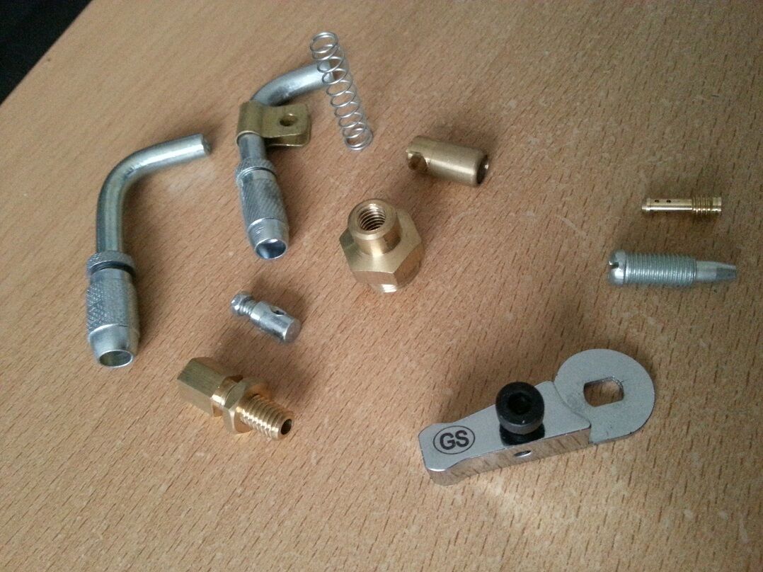

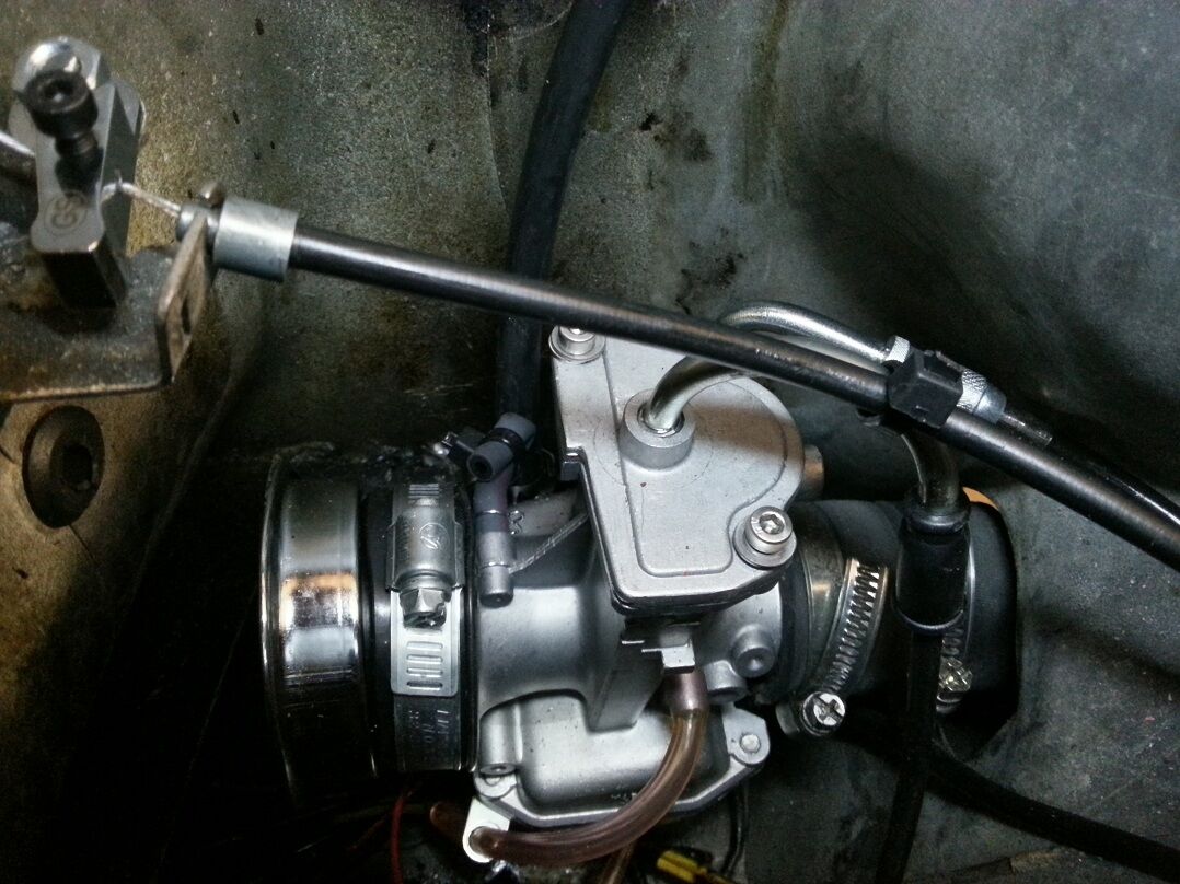

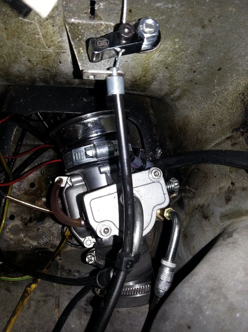

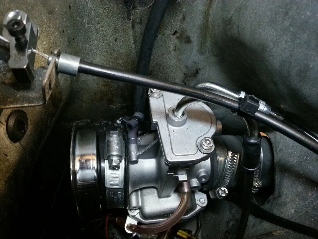

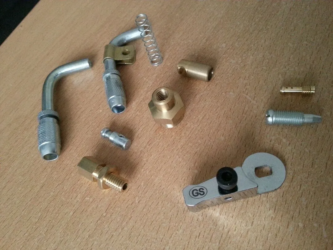

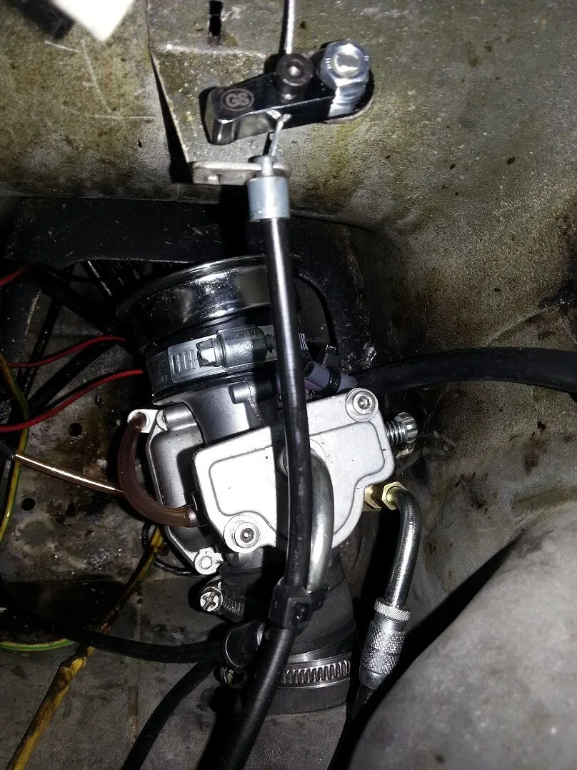

  • Und nach langer Zeit mal wieder ein paar Teile für die Reuse gekauft.
    Umrüstkit auf Ziehchoke, Grand Sport Choke Hebel für Ziehchoke, ne Nebendüse und Ablassschraube für meinen TMX 30
    Der GS-Choke-hebel ist fast zu Schade zum verbauen.
