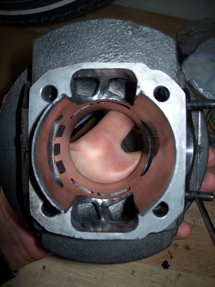

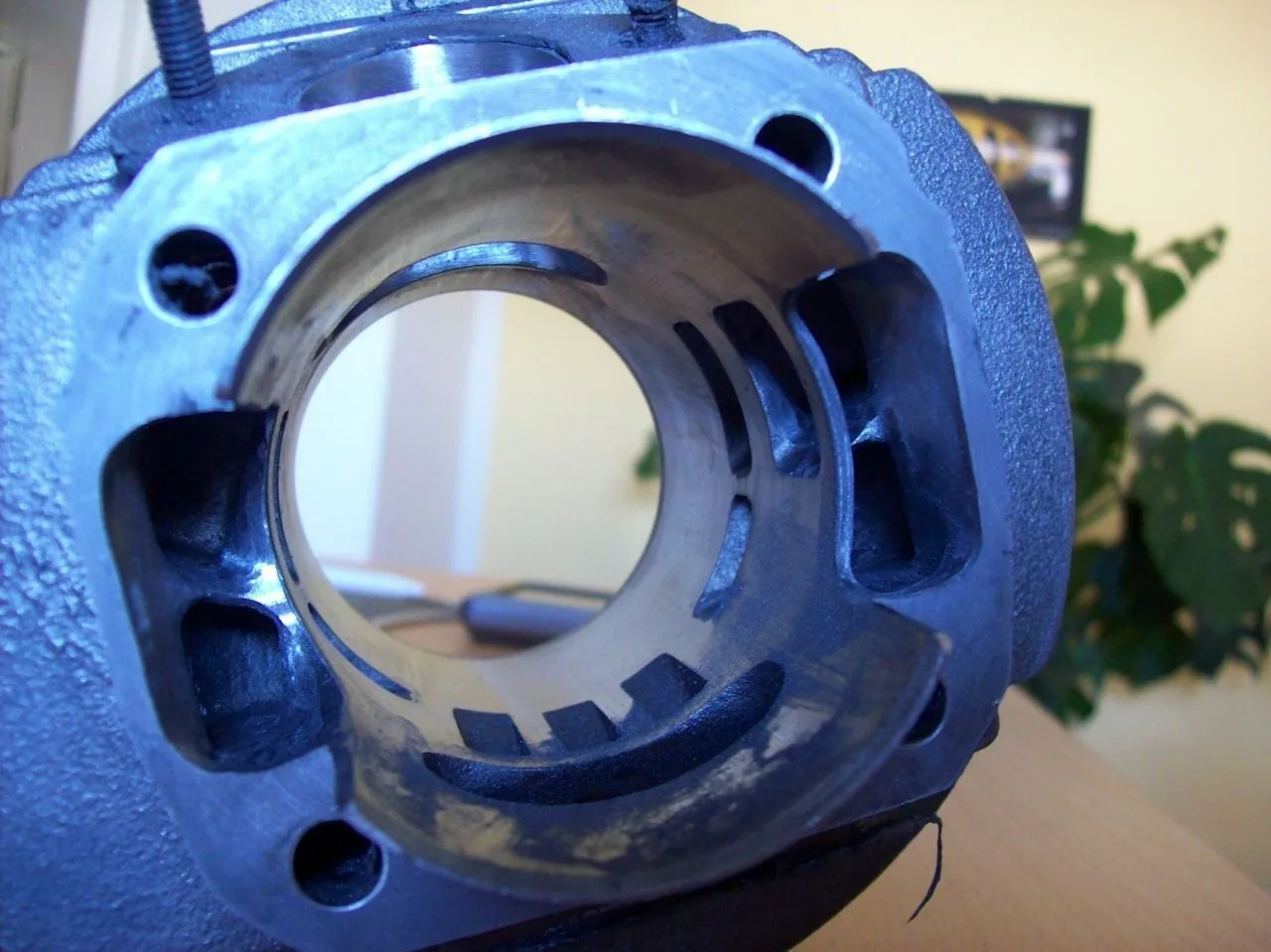

    An die ÜS hab mich auch nochmal ein wenig hergemacht (viele machen den Steg kompl. weg), muss noch sauber geschliffen werden. Sind noch spuren vom Fräsen

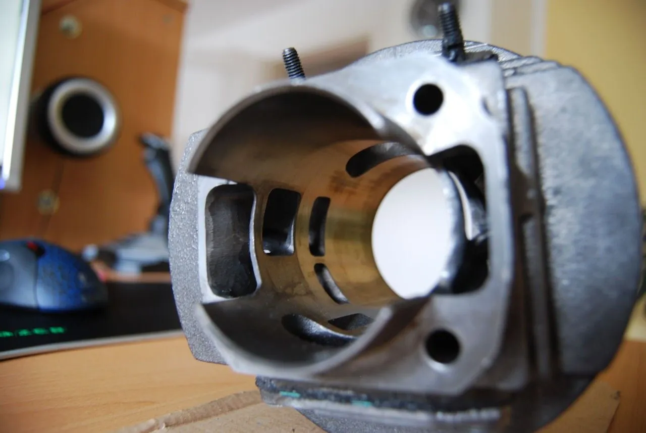

    Auslass ist nun bei 40mm (=69,5%) Sehnenmass, und auch nach aussen gefräst.
    Im GSF heissts auch ich soll den Steg bei den ÜS wegfräsen und 1mm FuDi unterlegen.
  • den steg würde ich ausm bauch raus auch wegmachen, aber wie schon gesagt, zum malle fehlen mir die erfahrungswerte.
    und bei nem mm biste ja bei 190 auslass, das ist natürlich schon knackig.
    ich würd erstmal ne runde mit der 0,5er oder 0,6er fahren und dementsprechend 1,4 oben abdrehen.
    wenn du dann doch ein noch spitzeres band mit mehr spitzenleistung willst kannste immernoch den mm unterlegen und die diff gar abdrehen.

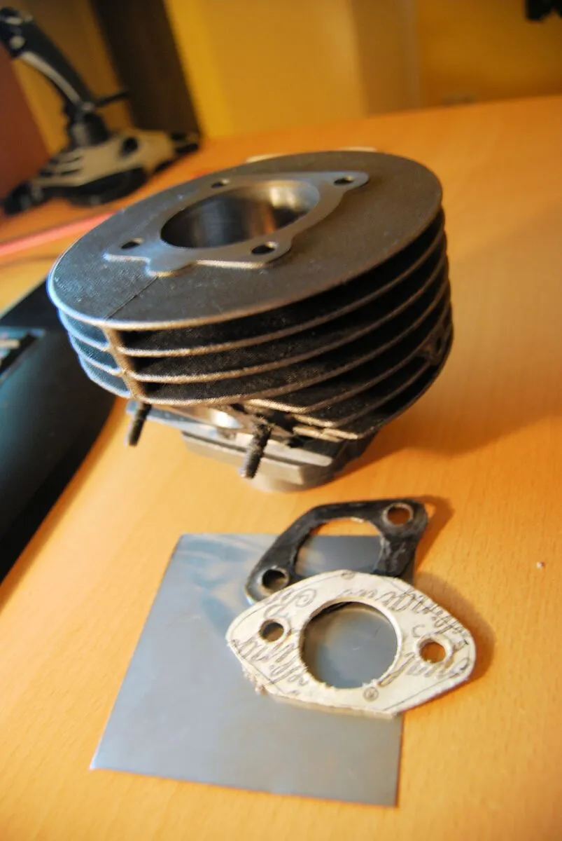

    Hab nun 1,5mm abgedreht und nen 0,5er Blech besorgt. Das Fräs ich mir morgen auch noch zurecht. Und weils so schön war, hab ich mir gleich ne neue Auslass-Dichtung gebastelt.

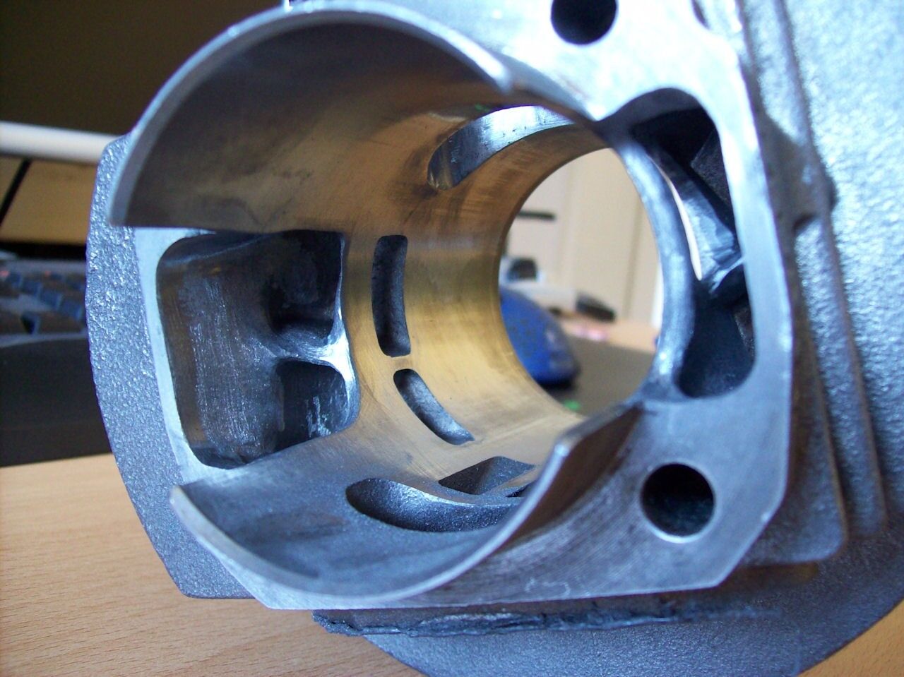

  • 0,8er Dichtung angepasst. Dann noch innen alles ein wenig überarbeitet und poliert. Auslauss zum Auspuff hin begradigt.
    und heute ne kleine Testfahrt gemacht, Vergaser runtergedüst. Aktuell nun bei HD 145, 2.Clip von oben und 42erND. Zieht recht freiwillig durch wenn er warm ist. Schubbetrieb nun noch beschissener als vorher (oder mir kommts nur so vor). Und ich find das Ding nun noch lauter also vorher. Liegts u.U. an angepassten Auslass?
