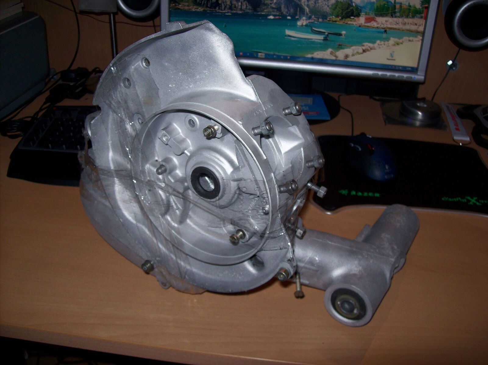

    Zitat von Labelsucker
    eh klar, der Wahnsinn geht in Runde 2. aber Langzeitprojekt.... ersten 2 Teile sind schon unterwegs für.
    das erste Teil is schon da, das kommt bald erst mal zum planen, spindeln und aufschweissen

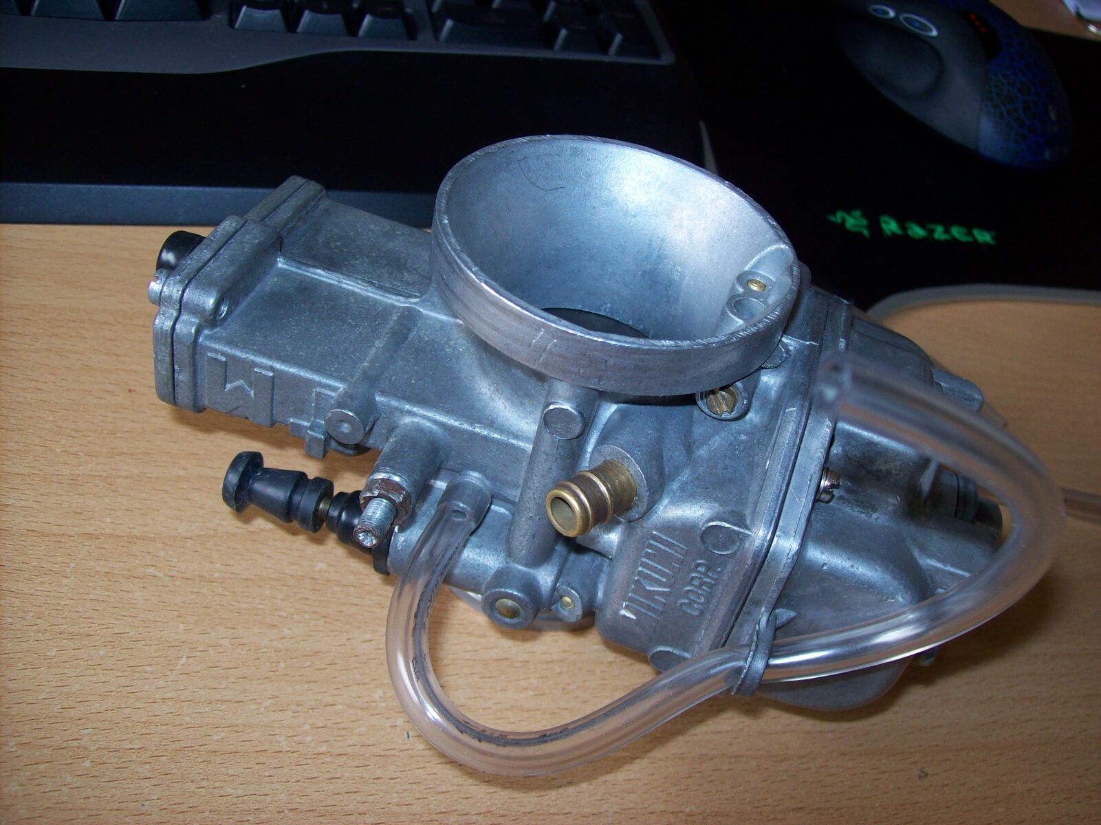

    heute kam das 2. teil. Nen 38er Mikuni Gaser

  • vespafabi
    born to drive twenty five
    5,145
    1,010
    • March 19, 2011 at 11:28
    • #1,688
    ich wusste, dass du es einfach nicht lassen kannst. find ich spitze :+8
    ich auch, hätt fast gedacht dass das Thema Vespa mit dem Kauf des Motorrades ein wenig in Hintergrund gerät. Aber dem ist zum Glück doch nicht so. :love:
    Wozu den grossen Vergaser? Kann man im GSF schön nachlesen, dass grösser wie 33 kaum noch was bringt. Poserfaktor? :+8
    ich hab ein wenig das FALC Topic durchforstet. und da haben schon einige nen 38er Gaser drin. ausserdem musste einfach mal nen "Männervergaser" her ;)
    Edit: und der Preis stimmte meiner Meinung nach
    kommt ganz auf das setup an...
    bei nem potenten zylinder mit nem dementsprechenden ein- und auslass ist ein gaser in den dimensionen nicht wirklich überdimensioniert. :thumbup:

    • March 19, 2011 at 13:11
    • #1,694
    wird ja eh alles wieder bearbeitet... so wär das Ziel
