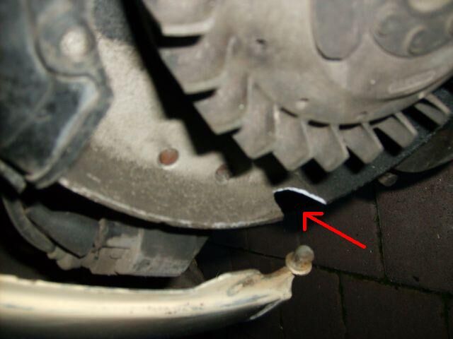

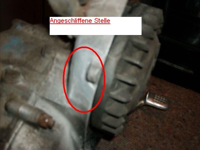

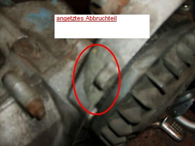

    weiß leider nicht sicher, wie ich es in die Tipps stelle:
    Wie auf dem ersten Bild zu sehen, ist mir ein Stück aus dem Lüftungsradgehäuse gebrochen. Ich habe mir Schweißen etc. gespart und für schmales Geld bei Ebay Kaltmetall besorgt
    Prima Sache. Die 2-Komponentenknete kurze Zeit kneten, so dass eine einheiltliche Farbe entsteht. Dann habe ich eine "Wurst" in die Abruchstelle gelegt (die ich natürlich vorher gesäubert und angeschliffen habe) und das abgebrochene Teil eingedrückt. Mit der Knete, die an beiden Seiten übersteht, habe ich etwas anmodelliert.
    Die Knete ist längere Zeit formbar, bei mir ging es aber sehr schnell. Dann einige Stunden (bei mir war es ein ganzer Tag) warten und das Zeug ist bombenfest.
    Nur für die Optik habe ich dann noch etwas beigeschliffen und fertig ist das Gehäuse.
    Glaubt man der Gebrauchsanweisung, ist Kaltmetall universal einsetzbar. Sicher ist auf jeden Fall, dass es einfach zu nutzen ist und sehr gut hält.
    Auf den Bildern seht ihr, was ich meine.

    • December 1, 2006 at 11:26
    • #22
    sauber gearbeitet

    • December 1, 2006 at 13:44
    • #23
    Wie siehts eig. mit Hitzebeständigkeit aus??? Weil wenn man längere Zeit unterwegs is könnte ich mir vorstellen, dass das ganz schön heiß wird?
    mfg kuhni
  • alexhauck
    17,408
    3,417
    SHA
    reiner Internetrollerfahrer
    • December 1, 2006 at 13:50
    • #24
    die meisten Kaltmetalle sind beständig bis ~300°C
    aber an besagter Stelle wirds ganz bestimmt nicht heiß, außen Fahrtwindkühlung, innen Kühlung durchs Polrad
    hier wird sich noch keiner die Finger verbrannt haben
    • Primavera 125
  • robsig12
    5,185
    1,000
    PK 50 XL `89 / N50 Special `77
    • December 1, 2006 at 13:51
    • #25
    Dürfte dem Material nichts ausmachen.
