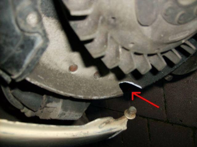

    dank unzähliger klicks und vielen gten Tipps im Forum, ist meine Kleine (50 N Special) fast zerlegt.
    Da die Gute so lange stand, sind einieg Schrauben kaum zu lösen, was mich heute zu einer Schandtat getrieben hat. Wollte dieser Drecksschraube den Kopf abschlagen, weil ich dachte 4 von 5 Schraiben am Lüftungsdeckel reichen auch aus.
    Tja, bei der Gelegenheit ist mir ein Stück herausgebrochen (siehe Bild).
    Ich bin zwar der Meinung, dass es nicht wild ist, möchte mich aber lieber versichern...
    Vielen Dank für die Antwort
    Dieter

    Tut der Technik keinen Abbruch, ist ja nicht direkt das Motorgehäuse.
    Wenn das kein Alu ist kannst du viell. ein Stück Blech von der Innenseite auflöten/schweisen u. wenn Alu wäre es möglich mit einem brutalem Kleber das Stück Blech anzukleben. Dann die fehlende Stelle verzinnen u. dann schön ebenschleifen. Naja, nur wenns dich stört.
    Gruß gaugel.

    zum Loch:
    machste deine Lüfterradabdeckung wieder drauf und lässt die Karre mal laufen
    solltest du nun einen nicht unerheblichen Luftstrom aus diesem Loch feststellen, so wird dir in den Sinn kommen dass diese Menge an Luft oben als Kühlung am Zylinder fehlt
    in dem Fall wäre es sicherlich von Vorteil das rausgebrochene Stück mit Kaltmetall wieder "reinzukleben"
    Kommt keine Luft raus... naja... dann kannst es auch so lassen
    PS: ja, Motorgehäuse, ist ne Alu-Legierung
    wenn du jemand kennst der Alu schweißen kann wärs die eleganteste Lösung

    zur Reparatur des Lüftergehäuses, es giebt noch eine ordentliche Möglichkeit.Mann kann ALU heute schweissen. Erkundige dich mal bei einer GUTEN Schlosserei. Diese Reparatur ist, weil der Motor eh ausgebaut ist, sicher möglich.
    MfG klaus

    kaltmetall tuts doch auch

    die lamellen sind ja nicht das Problem. Mir ist etwas von dem geschlossenen Gehäuse abgebrochen.
    Kaltmetall klingt prima, wenn ich nur wüsste was das ist. Kann ich das Ding auch anspachteln?
    MfG

    Ok, dank Ebay weiß ich nun a) was Kaltmetall ist und ich werde es b) mal versuchen.
    Kann ich denn das abgebrochene Teil damit wieder "ankleben" oder muss ich die Lücke nachmodellieren?
    Ich sage Danke
    MfG

    nachmodellieren.am besten von hinten klebeband als stütze und dann von vorne kaltmetallpaste auftragen. aber vorher alles gut reinigen und ggf. anrauhen.

    der Tipp mit dem Kaltmetall war klasse!
    HAbe das abgebrochene Teil nun doch eingesetzt und herummodeliert.
    Bis jetzt kann ich nur sagen, dass es gut aussieht und offenbar auch fest sitzt. Das ganze für einen Apfel, denn bei Ebay kostet die Knete nicht die Welt!
