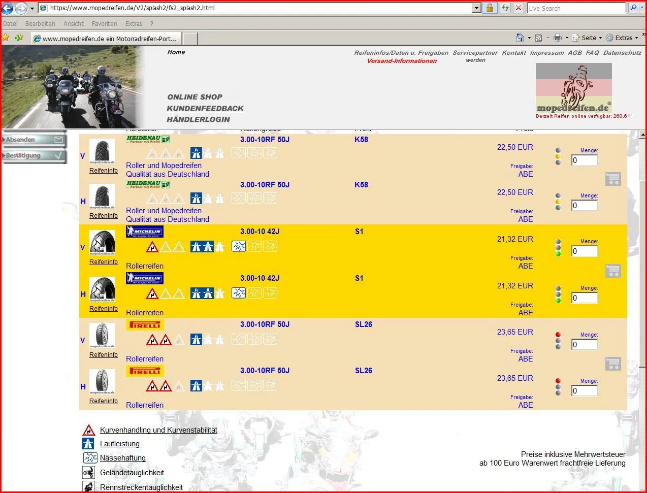

    • September 18, 2008 at 08:45
    Hi, auch dazu sollte die "Suchfunktion" einiges ausspucken. Hie mal eine Firma aus dem Netz.
    klaus
      • 163.56 kB
      • 1,274 × 971
