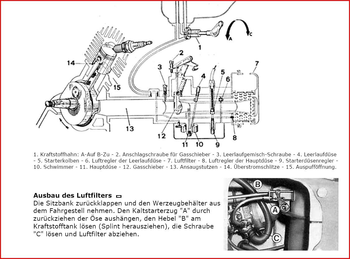

    Nun zu meiner Frage könnte Bitte jemand mal so nett sein und zu jeder Schraube die hier wichtig ist (rot) ein Bild machen und mal posten damit man auch nicht irgendwo irgendwas einstellt bzw. verstellt ! Habe einen 16-10 orig. Vergaser.

    Sollte dein Vergaser vom prinzipiellen Aufbau gleich sein wie meiner ( SBH 16-15 ), dann lässt sich das auch sehr einfach ohne Bild erklären:
    Die Gasschieberanschlagschraube (oder auch nur Anschlagschraube) ist logischerweise die am Gaszug. Betrachte einfach mal deinen Vergaser während du ein bisschen am Gasgriff spielst, du siehst dann wo sich etwas bewegt und dort findest du auch die besagte Schraube.
    Die Gemischeinstellschraube ist die weißte Plastik-Flügelschraube. Sollte auch einfach zu erkennen sein, gibt nämlich nur eine solche.
    Und dann einfach an die Beschriebung zur Einstellung ovn Vespa-Oldie halten.
    Wenn dein Vergaser allerdings anderst aufgebaut ist (was ich nicht glaube, da ja auch SBH), dann vergisst du am besten alles was ich geschrieben habe, um dir noch größere Verwirrung zu ersparen. ;)
    • September 19, 2008 at 14:01
    Hi, so etwa ? Das stammt aus der [lexicon='Bedienungsanleitung',''][/lexicon].
