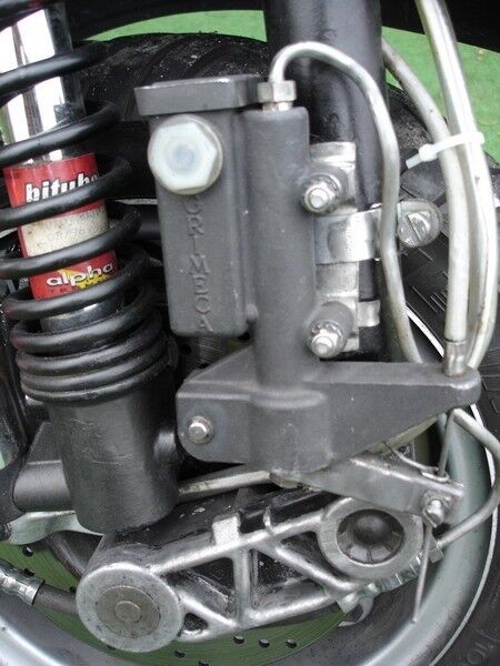

    Du könntest alternativ auf Vollhydraulisch umbaun mit diesem Bremshebel mit Pumpe
    und ner Bremsleitung die du passend bei Louis kaufen kannst.Für den Umbau hier bei Nop schaun
    Oder eben teihydraulisch so wie deine Anlage mal ausgeliefert wurde siehe Anhang.
    D.H die Bremspumpe ist unten am Lenkrohr befestigt und wird über deinen alten Bremszug angesteuert.
    Die Bremspumpe teilhydraulisch die bei dir fehlt gabs mal bei SCK und hat um die 60 € gekostet.
    Ich verwende zum ansteuern der Hydraulischen Hinteradbremse meiner Cosablöcken auf PX die Bremspumpen der SKR.
    Dei Egay um die 15-20 € zu bekommen,setzt aber etwas handwerkliches können voraus.
    Falls du also keine Lust auf den besseren Umbau vollhydraulisch hast (ansprechen,dosierbarkeit) am besten dei SIP ider SCK Anfragen die haben die Teile im Programm

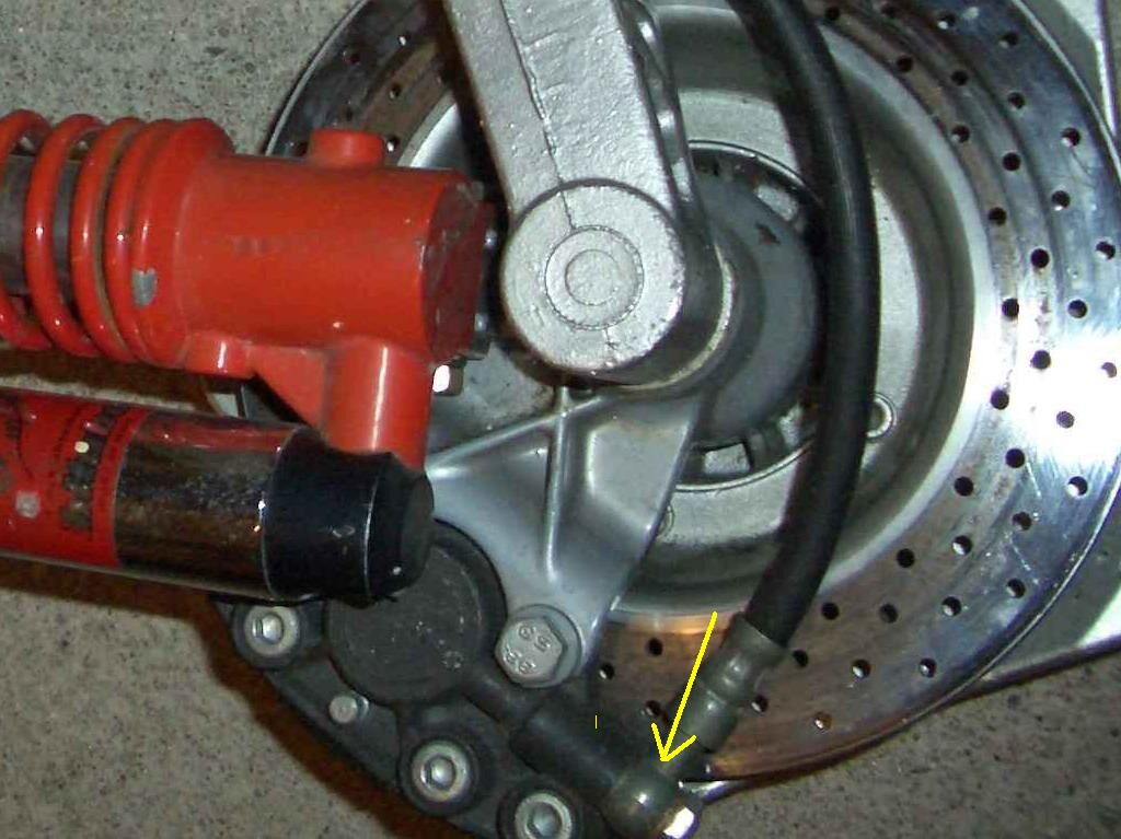

    Einen Handbremszylinder hab ich-> siehe bilder!
    Aber gibt es eine Bremsleitung, die einen Schraubverschluss unten hat??? Haben die nicht alle nur Ösen wie beim Motorrad???
    So langsam zweifel ich an meiner Auffassungsgabe!
    nochmals dankeeeeeee
    gruß
  • Fettkimme
    DER Vorbesitzer
    16,842
    3,352
    • November 21, 2006 at 17:48
    Heijajeih Digga
    Da hast du uns ja ganz schön heiß gemacht für umme ;) das kost dich nen ASTRA falls wir uns malübern Weg laufen.
    Öse is richtig.verfolge mal dein Schlauchstück.
    Habe im Anhang nen Pfeil auf die Anschlußstelle gemacht
    Dieses Bremsbanjo bekommst du auch bei Louis genau wie eine passend lange Bemsleitung und eventl. Adapter für deinen Geber.
