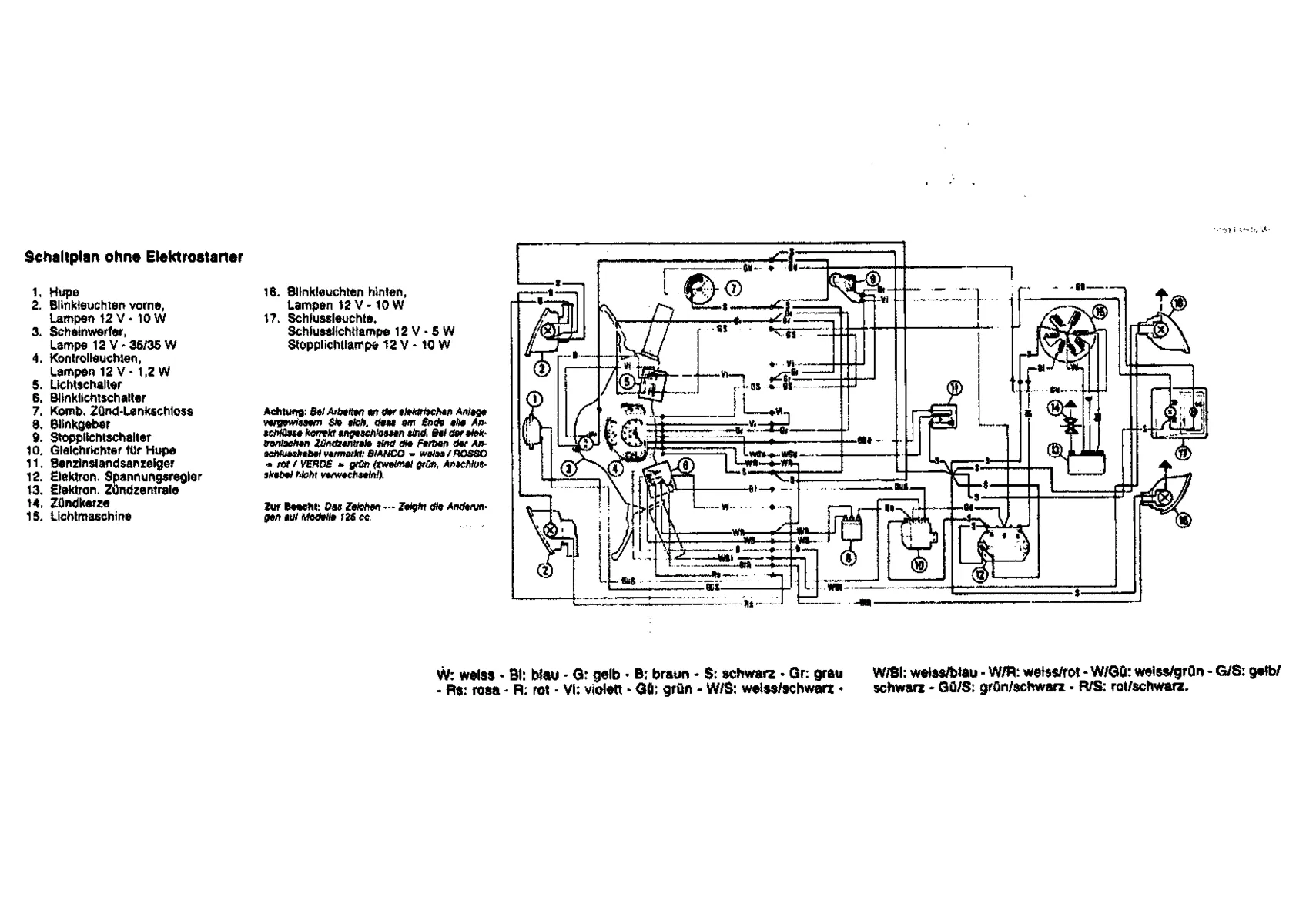

    Ich möchte eine Sitzheizung nachrüsten in meine PK XL 2 (Fz. ohne Batterie) , das Heizkissen ist bereizs montiert jetzt stellt sich die Frage wo den Strom abzweigen für die Sitzbank ,denn wenn ich an der Lichtseite anschließe hab ich kaum noch Licht vorn und auf der Zündseite geht es auch nicht denn dann springt sie nicht an . Also wer kann helfen ? [lexicon='Schaltplan',''][/lexicon] ist vorhanden

    die lichtmaschine der vespa leistet in etwa 80 watt hinter dem spannungsregler. wie willst du damit was heizen? hast du mal nachgesehen wieviel watt sonn heizkissen hat?
    die einzige möglichkeit die eier zu kochen oder die muschi zu toasten wäre, wenn du wärme von der kühlung oder vom auspuff unter die sitzbank bringst. mit regulierbarkeit wird das allerdings schwierig. und vor allem mit den schläuchen, da ist zuwenig platz.
    zieh doch einfach thermounterwäsche an :)
    edith sagt:
    du kannst doch einfach den auspuff drunter langlegen, musst halt nur beim tanken ein bisschen aufpassen...

    ah ok 40 watt fürn popo. eine griffheizung am motorrad hat in etwa die gleiche leistungsaufnahme oder auch mehr. so mal für die verhältnisse.
    ist die sitzheizung reguliert? so richtig heiss wird die sicher nicht, eher nur lauwarm, wenn überhaupt
    ist dir bewusst, dass licht an und heizung an gleichzeitig nicht geht? oder bremsen und heizung und blinken :)

    das problem wird an der steuerung liegen!!! diese heizung ist recht sicher für gleichstrom gebaut: also
    ab inn elektronikladen und nen brückengleichrichter und nen kondensator kaufen. das einlöten dann steht dem arschtoasten nichts mehr im weg
    für welche spannungsbereiche ist der ofen gebaut?

    wieviel toleranz in der spannung? 12 volt 5 ampere maximalstrom sind nach adam riese 60 watt. noch fragen warum dein licht nicht geht?
