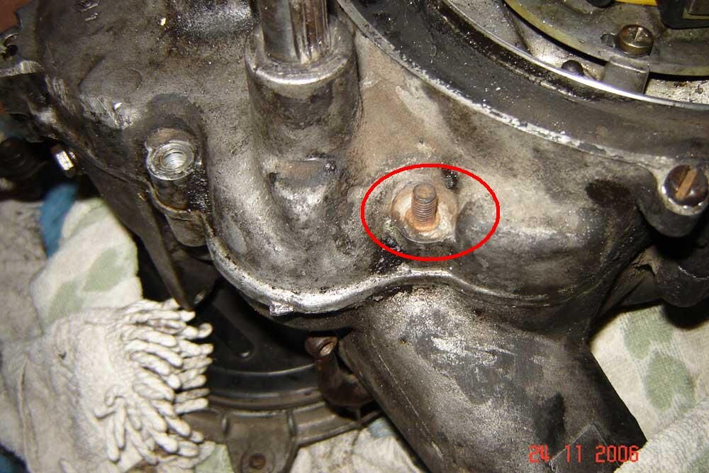

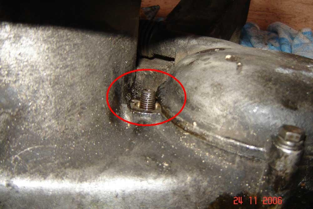

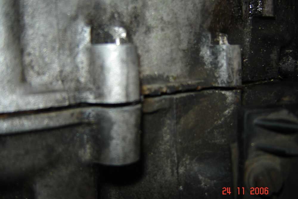

    also ich hab alles versucht die Sch.... geht nicht ganz auseinander. Hab mal ein paar Bilder gemacht. Ach ja für was ist die Schraube, bzw. ist das ein Bolzen der raus muss?

    Der Kringel zeigt den hinteren Teil der Nebengelegewelle.Die Mutter muß zum spalten nicht ab.
    Von hinten mit dem Gummihammer gegen den Lüfterradkanal
    Neben der Passstiftaufnahme kannst du ein stück holz ansetzen(limaseitiges Gehäuse steht da etwas vor) und soft gegenkloppen.
    Dann sollten selbst mit Dichtmasse geklebet Motoren auseinanderfallen.

    also ich hab schon wie ein Blöder mit dem Gummihammer gekloppt, wenn ich noch fester schlage brechen mir die Motorhälften durch.
    Fettkimme: Die Idee mit dem Holz an der Passstiftaufnahme hatte ich auch schon, leider auch kein Erfolg.

    der Gehäusebolzen, der am nächsten am Kickstarter sitzt, rostet gern im Gehäse fest.... ließ der sich ohne (oder mit sanfter) Gewalt rausmachen??
    Kickstarter dranschrauben...runtergedrückt halten.... und von hinten mit dem Schonhammer gegen den Kickstarter schlagen.
    notfalls mit Sägeblatt im Spalt den widerspenstigen Bolzen absägen
    Rita

    ist das am Ende auch ein Bolzen, siehe Bild?
    Nun gut Morgen gebe ich noch mal alles, ich werde Euch berichten.
    Bye
    Marcus
      • 118.8 kB
      • 1,000 × 667
      • 370
  • Rita
    17,827
    3,564
    Frankfurt
    T5
    • November 24, 2006 at 19:49
    GENAU das ist der Übeltäter.....der mich schon an manchem Motor eine Stunde Mehrarbeit gekostet hat....
    weich den mal über Nacht mit Rostlöser ein...
    von hinten aus dem Hohlraum der Schwinge reichlich einfüllen
    Rita

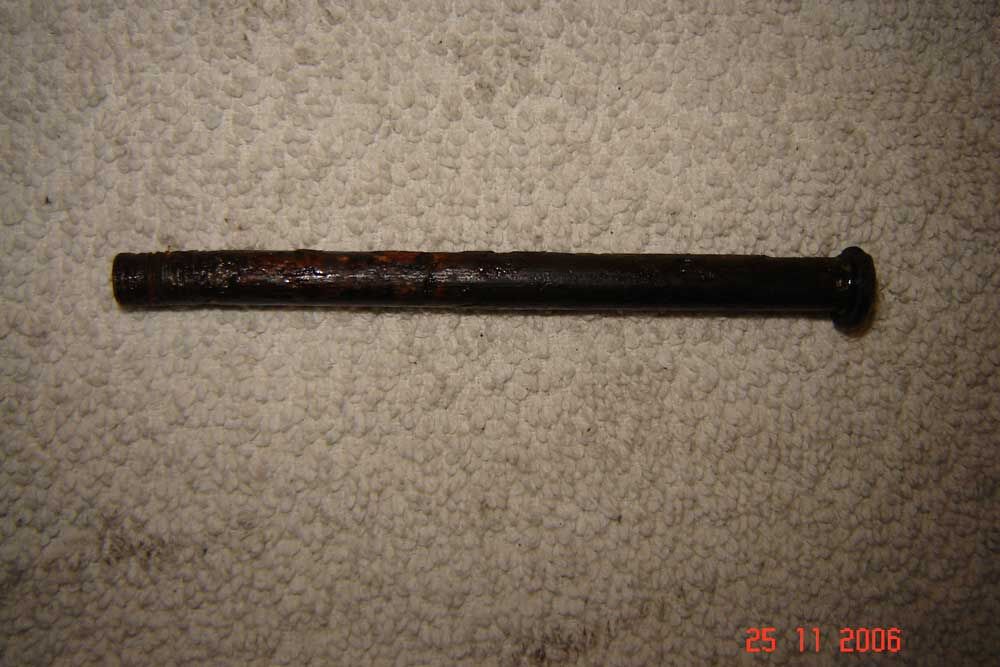

    ist ist geschafft :D :D :D. Mit roher Gewalt habe ich die Schraube mit einem großen Hammer ausgetrieben. Hier mal ein Bild von der sch.... Schraube.
