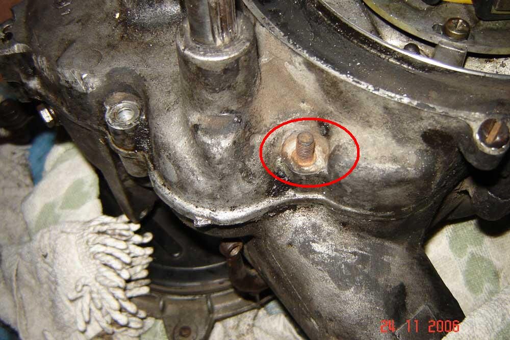

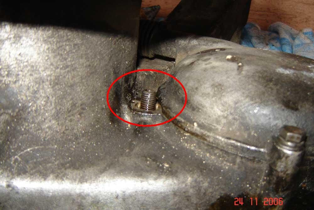

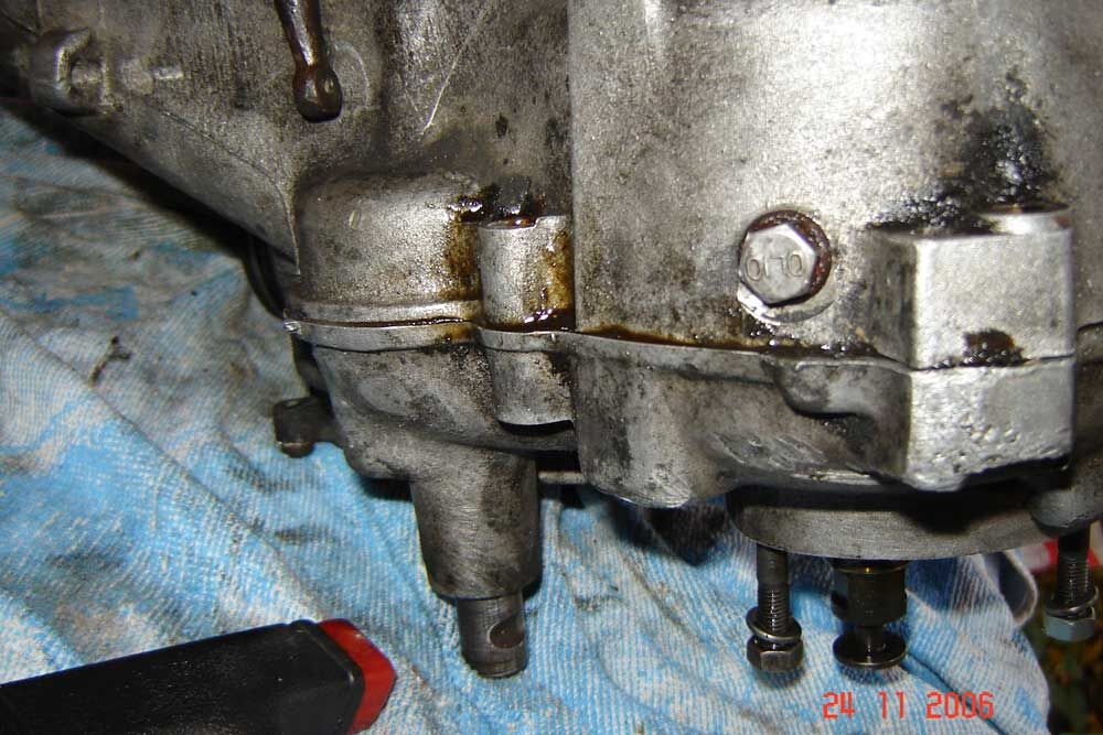

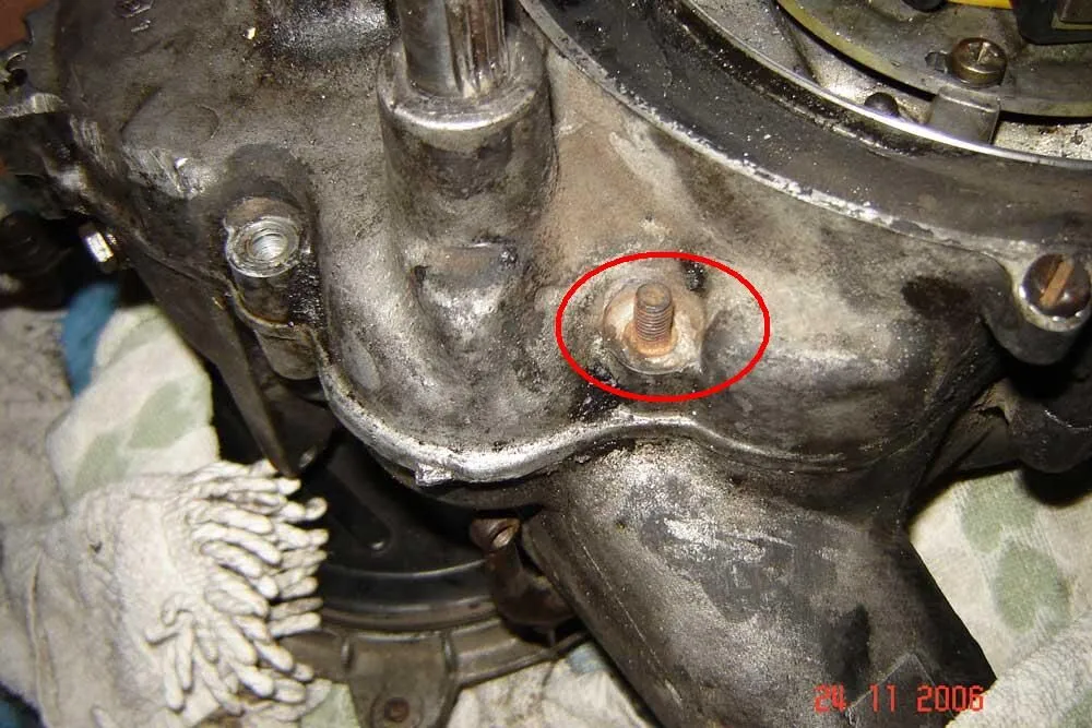

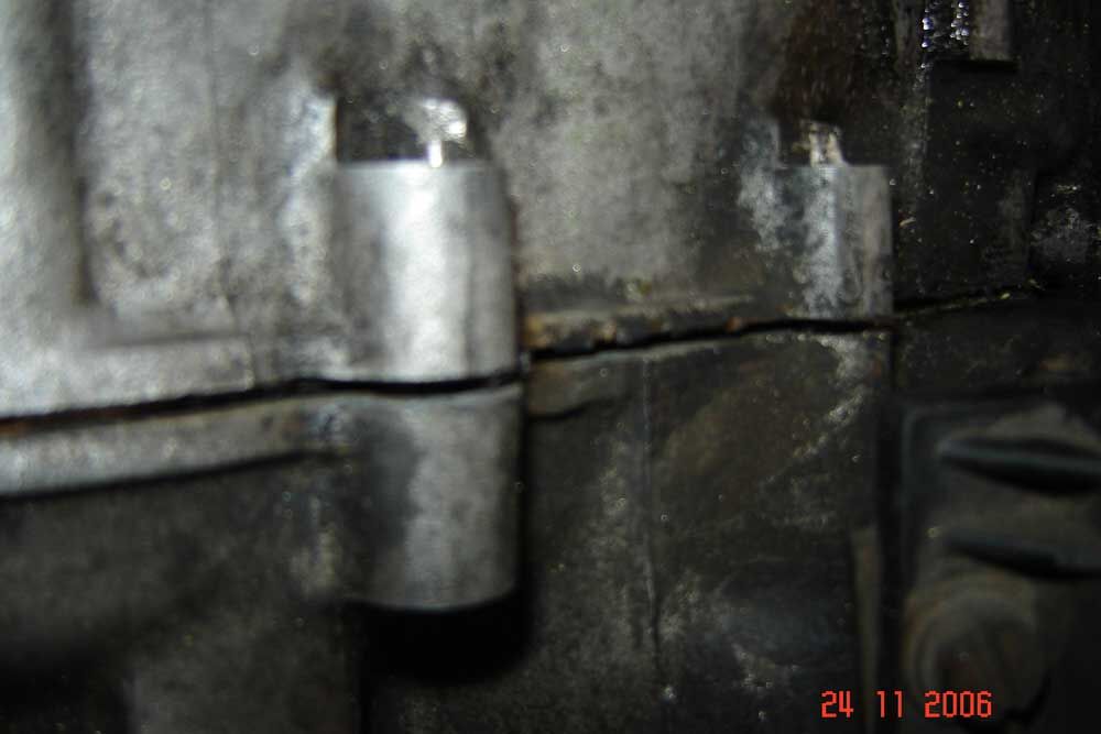

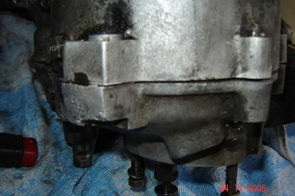

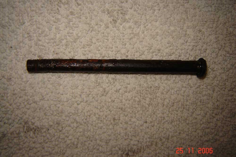

ich bekomme meinen Motor nicht gespalten, Welchen Schritt bzw. Schraube habe ich vergessen? So das habe ich bis jetzt gemacht:
1. Auspuff ab
2. Motor(alle Züge ab) ausgebaut
3. Zylinder mit Stehbolzen ab
4. Schaltraste ab
5. Polrad ab
6. Lichtmaschine ab
7. Kickstarter ab
8. Kupplung raus
9. die 7 Gehäusebolzen herausgenommen
10. die Muttern unter Lichtmaschine herausgenommen
11. den Passstift ausgetrieben
12. Die eine große Schraube direkt am Kupplungsdeckel gelöst.
Jetzt müsste sich der Motor doch spalten lassen, aber ich bekomme das Teil nicht in zwei Hälften. Mit dem Gummihammer habe ich es auch schon versucht.
Was hab ich nur vergessen?
