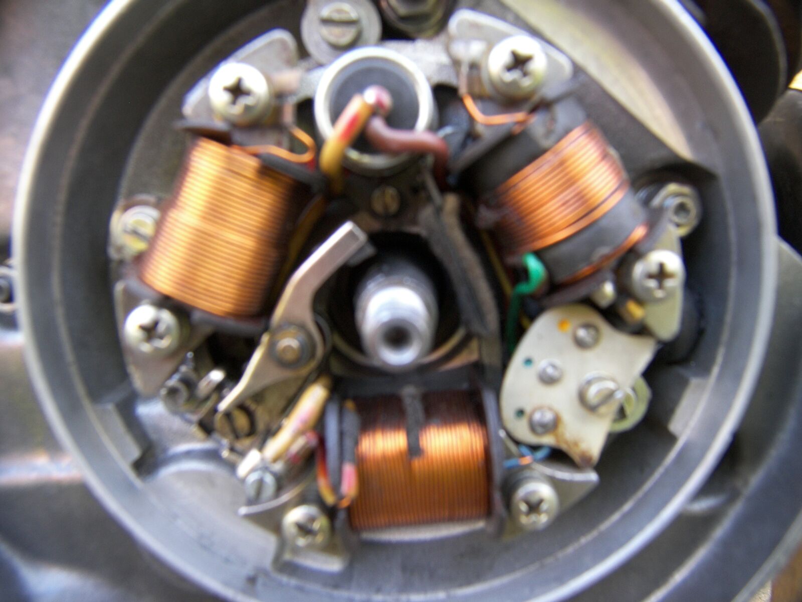

    • September 29, 2008 at 12:44
    So, dann zeig ich dir mal meine zündplatte....
      • 179.63 kB
      • 243
    1,018
    60,223
    11,661
    • September 30, 2008 at 09:26
    ist 6 volt. sieht man daran, dass es 3 spulen sind.
    es müssten 4 kabel aus der zgp direkt raus kommen. miss einfach mal durch, auf welchen beim kicken spannung ist. das rote geht zur zündspule, dann müsstest du noch 2 mal grün und einmal blau haben ( wenn mich nicht alles täuscht, kann aber auch variieren) ggf nochmal foto machen.
    die zündung wird einfach an den kabelbaum gehängt, wie eine zündung mit nur 2 spulen, dann kriegst du am wenigsten probleme.
    tip: spannungsbegrenzer einbauen, sicher ist sicher :)

    • September 30, 2008 at 16:36
    Es sind aber 5 kabel die direkt rauslaufen: gelb, grün, blau, schwarz und rot!
    Das mit dem kabelbaum is ja das ding, brauch ja erst einen neuen. Wollt halt nur wissen, obs
    evtl. eine möglichkeit gibt, den motor ohne zu starten.
