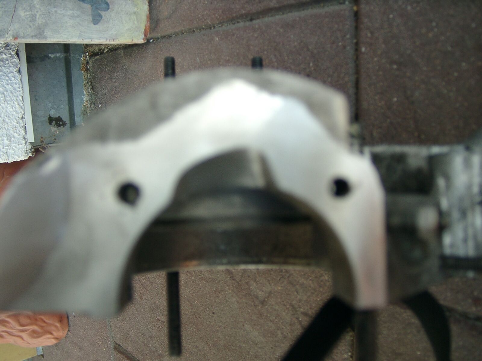

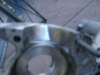

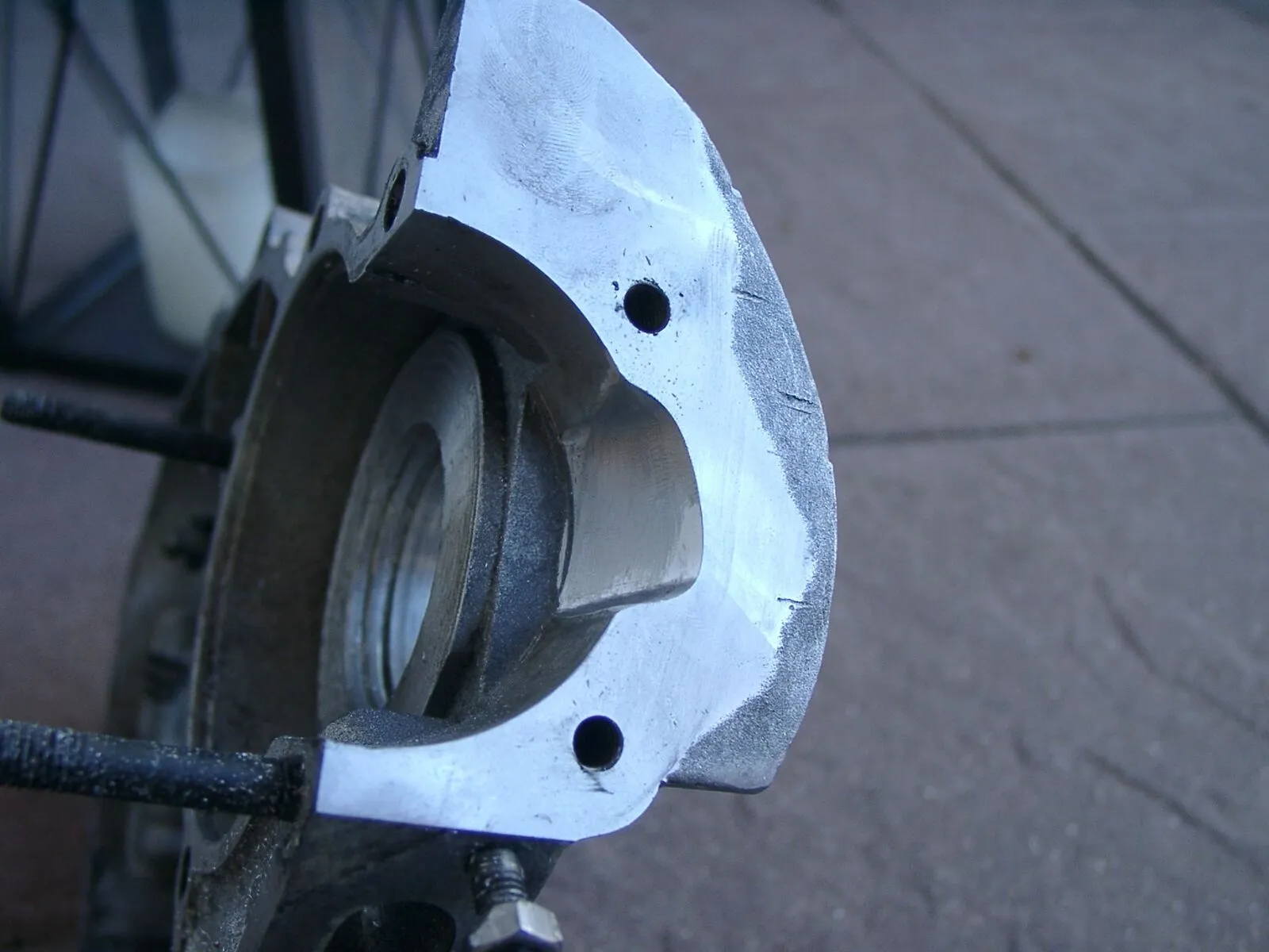

So gestern mal nen bisserl in der garage gewesen und den block gefräst!
Ist noch nicht veddisch aber nachdem ich 1 mal durchgebrochen bin hatte ich kein bock mehr und hab aufgehört :P!
Naja mit kaltmetall wieder zumachen und dann nochmal nen stück fräsen!

AN meiner ist noch nicht so viel getan worden nachdem ich durch die Üs gebrochen bin das einzige ist das ich den einlass etwas aufgefräst habe muss aber noch mehr und jetzt ist der zylinder grad beim drehern und wird nächste woche unten um 3mm abgedreht, danach werde ich die Üs nochmal schön fräsen und block auf zylinder anpassen.
Danach werde ich mal den motor zusammenbauen und dann steuerzeiten messen und so nen scheiß worauf ich absolut kein bock habe! Muss aber auch sein!mfg vespa77

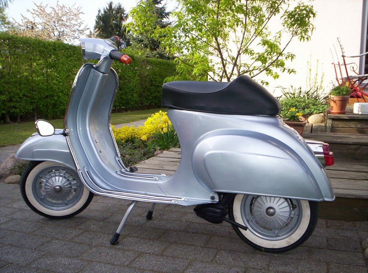

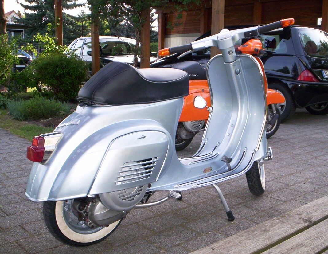

so, dann werde ich mal als nachzügler ein paar fotos
reinstellen
- rahmen und anbauteile neu lackiert (wie man sieht)
- motor neu gelagert/gedichtet
- neues zylinderkit (DR50)
- neue kupplung
- neuer kabelbaum und 12V bordnetz
- neue reifen, schläuche, felgen, züge, federbein, trittleisten, chromzeug.....
usw....usw.....usw.....naja, ich find sie ist ganz hübsch geworden. aber jetzt reichts erst
mal wieder mit schrauben, erstmal den frühling/sommer genießen und im winter wieder dreckige nägel bekommen.
hoffe ich bin nicht der letzte mit meinem "winterprojekt"
haste für den dr nen gutachten
ansonsten kannste auch wieder 100ccm fahren
das mir die farbe gefällt, hab ich ja schon mal gesagt aber so zusammengebaut...schick!
das einzige was ich nicht mag, ist das schlitzrohr um den rahmen. ich finde das schmalere schöner und dezenter...
