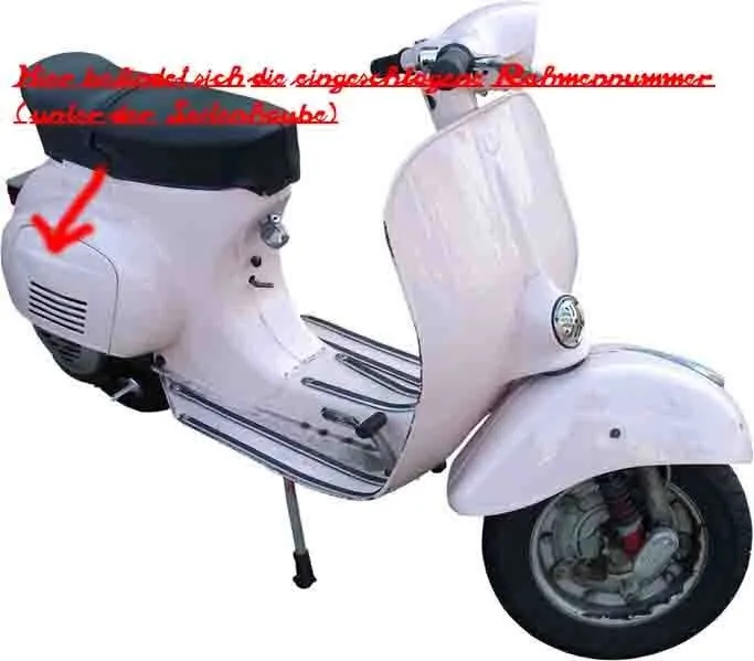

    Hab gerade eher spontan bei eBay eine Vespa gekauft die als "VESPA 50 Spezial N" Bj. 1974 beschrieben war. Hier der LINK
    Nun ist mir bei genauem Betrachten der Fotos der Betriebserlaubnis und des Typenschildes einiges komisch vorgekommen... Die Rahmennummer ist von Hand in die Betriebserlaubnis eingetragen und passt nicht zum angegebenen Baujahr. Auf der zweiten eingescannten Seite der Betriebserlaubnis sind die Ausführungen A,B und C angegeben mit Motorbezeichnung, diese passen meiner Meinung nach aber auch gar nicht zu allen anderen Angaben. Das Foto vom Typenschild sieht irgendwie merkwürdig aus, als wenn das digital nachbearbeitet worden ist, ganz komisch...
    Angäblich sollen nur die Kupplungsbeläge auszutauschen und das Rücklicht geht nicht.
    Ich hab nicht so die Ahnung und würde mich sehr freuen wenn sich das hier mal Jemand mit Ahnung anschauen würde...
    Hier mal die Angaben:
    Fahrgestell Nr. DGM 109340M V5B4T*88841*
    Erstzulassungsdatum: 16.01.1974
    Und hier die Fotos:

    Also die BE ist mit Sicherheit gefälscht.., aber bei dem Preis, wayne...
    Holst dir halt ne neue BE, die dann auch mit deiner Rahmennummer übereinstimmt..

    Handel ihn um 100€ runter und gib sie an mich weiter, ich geh jede Wette ein, dass hinten ne andere Nummer steht.
    Kannst ihm ja ein bischen Angst machen, Urkundenfälschung usw.. ;)

    Ich antwort jetzt mal hier auf deine PM ;)
    Nur die ist entscheidend, ein anderes Schild kann vorne jeder rannieten.

    die geschichte mit "braucht laut vespafanatiker nur ne neue kupplung" halte ich für sehr zweifelhaft. stell dich also drauf ein, dass unter umständen mehr zu machen ist.
    die betriebserlaubnis sieht mir stark nach ner kopie aus, in die eine nummer von hand eingetragen wurde. bei den originalen BEs (die grün sind) ist die nummer zwar auch von hand eingetragen, das sieht aber anders aus.

    Hab das Typenschild Foto gerade mal in Photoshop gezogen.
    Ist definitiv auf der rechten Seite bearbeitet, bzw. etwas unkentlich gemacht.
