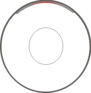

    Meine Vermutung ist einfach, dass das Zeug nicht flüssig genug ist, um da hin zu fließen, wo es gebraucht wird.
    Nicht der Einlss ansich ist zu breit, sondern die Fläche ist abgenudelt.
    Vermulich durch ein defektes limaseitiges KUWE Lager.
    Meinst Du es ist möglich die in der groben Skizze eingezeichnete Stelle mit dem Zeug zu flicken und auch, das es fest genug wird?

    Kann man letztendlich nur durch nen Versuch klären :D
    Du meinst die seitliche Dichtfläche,die Wange läuft nachher ja nur unten längs.
    Wenn mann satt aufträgt und nachher vorsichtig mechanisch nachbearbeitet.
    Sicherlich muß man sich erst in die Verarbeitung einfuchsen aber theoretisch halte ichs für machbar.

    Ich meine eben genau die Fläche an der die Kurbelwelle langläuft. Ist eben dünner als normal.
    Aber ich werde mir das Zeug besorgen und es ausprobieren. Verlieren kann ich ja nix.
    Wär's evtl. ne Idee anstatt dem Blech ne alte KUWE eingebaut zu lassen, dann das Zeug da reinpressen und erkalten lassen?
    Das wäre mir dann im Livebetrieb zu wenig Spiel zwischen Dichtfläche und Drehschieber...

    Tja,wie willst du das Spiel bei Themperaturausdehnung anpassen?

    War das jetzt auf meinen Beitrag bezogen? Check ich net ganz.
    Ich meine nur, dass zwischen Dichtfläche und Dreskibär im kalten Zustand etwas Spiel herrscht - also nicht 100%ig dichtet.
    Wenn er da jetzt die KuWe reinsteckt und von oben dieses Zeug reinpresst hat er 0 Spiel übrig... Vllt. ist mein Gedanke auch Quatsch.

    Nö, Quatsch ist das nicht. Nur ob's da wärmebedingte Ausdehnung gibt, weiß ich auch nicht.
    Wobei das schon richtig ist mit dem nicht vorhandenen Spiel zwischen Welle und Dichtfläche.
    Also werd ich das mit dem Blech austesten.
    Habe ich mit Kaltmetall zum Riefenaufüllen ähnlich gemacht.
    Die Wange ist härter und sucht sich ihren Weg so hast du es 100 pro dicht in dem Bereich.
    Was stört hobelt sie quasi Weg.

    Prima Pressdichtung mit Spanbeseitigungs Maschine.Müßte aber funktionieren,auch mit der Wärmeausdehnung.

    Genau das war je meine Vermutung. Wenn ich das Ganze mit Flüssigmetall (Hylomet) machen würde, würd's auf jeden Fall in die Fuge gehen. Die Frage beim Flüssigmetall ist nur halt, ob's hält. Werd mir aber das Alu-Reibelot erst mal ansehen.

    im normalfall müsste das mit der alten kuwe sehr gut gehen, die einfach ordentlich mit heiss machen. achte auf das lagerspiel, die kuwe wird relativ sicher nicht in der position stehen, in der sie mit lima und kulu lager steht! da fällt sowieso etwas nachbearbeitung an.
    es sollte sich jedenfalls ein kleiner spalt bilden, in den das lot kapillarmäßig einfließen sollte.

    Nachdem ich mir jetzt noch ein paar Produktbeschreibungen von den unterschiedlichen Reibeloten durchgelesen habe, bin ich wieder an dem Punkt, wo das Zeug in die Oberfläche eingekrazt werden soll. Genau das funktioniert nicht, weil ja genau da das Blech, bzw. die KUWE sitzt. Problem wird es also ne haltbare Verbindung herzustellen.
