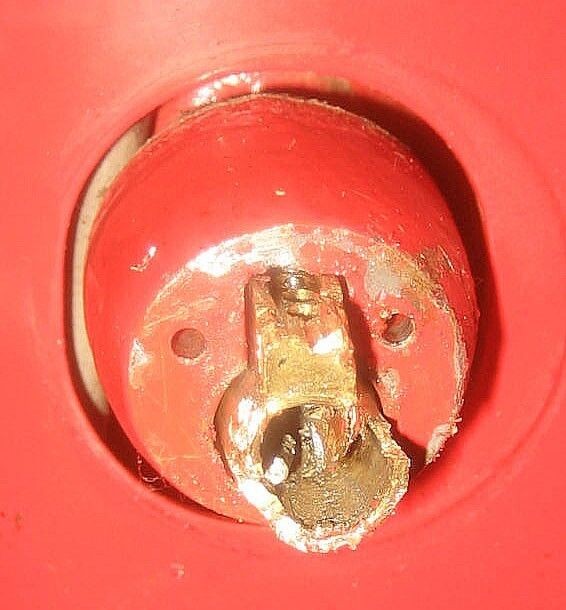

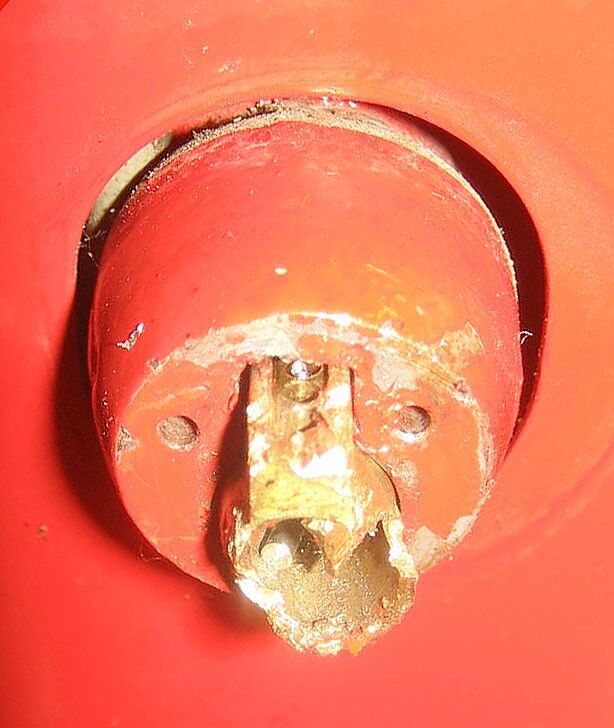

    Ich wollte nur mal eben das Lenkschloß ausbauen... ;(
    Die linke Hälfte des Schließzylinders ist mir auch schon entgegengekommen.
    Gruß Micha

    Zitat von Lila_Specht
    Hallöchen...
    Gruß Micha
    Das war aber mehr eine rhetorische Frage, oder?
    Ja - Das war eigentlich eine rhetorische Frage! :D
    Aber davon abgesehen finde ich es ganz schön mutig von mir, überhaupt solche Bilder hier ins Forum zu stellen! :pinch:
    Ich werd´mal noch ein wenig bohren... oder das Schloß mit Dynamit raussprengen - Ich bin für jeden sinnvollen konstruktiven Vorschlag dankbar! :love:

    Hallo...
    Das alte Lenkschloß ist draußen!
    ... Ich schreib das jetzt hier bloß nochmal hin für Leute, denen es vielleicht ähnlich geht und am Anfang auch verzweifeln wie ich...
    Manche denken jetzt bestimmt : "Ei, was macht der denn da jetzt so ein Thema draus...?"
    Wenn man damit aber noch nie etwas zu tun gehabt hat, dann ist es eben schon ein Thema!
    Auch wenn das Schloß derartig vermurkst aussieht wie auf dem Bild:
    Einfach mit einem etwas dickerem Bohrer einigermaßen mittig reinbohren... Dann dauert das eine Minute & das Schloß kommt einem entgegen.
    Ich hätte ja wirklich nicht gedacht, daß das so einfach ist...
    So weit so gut - Gruß Micha
