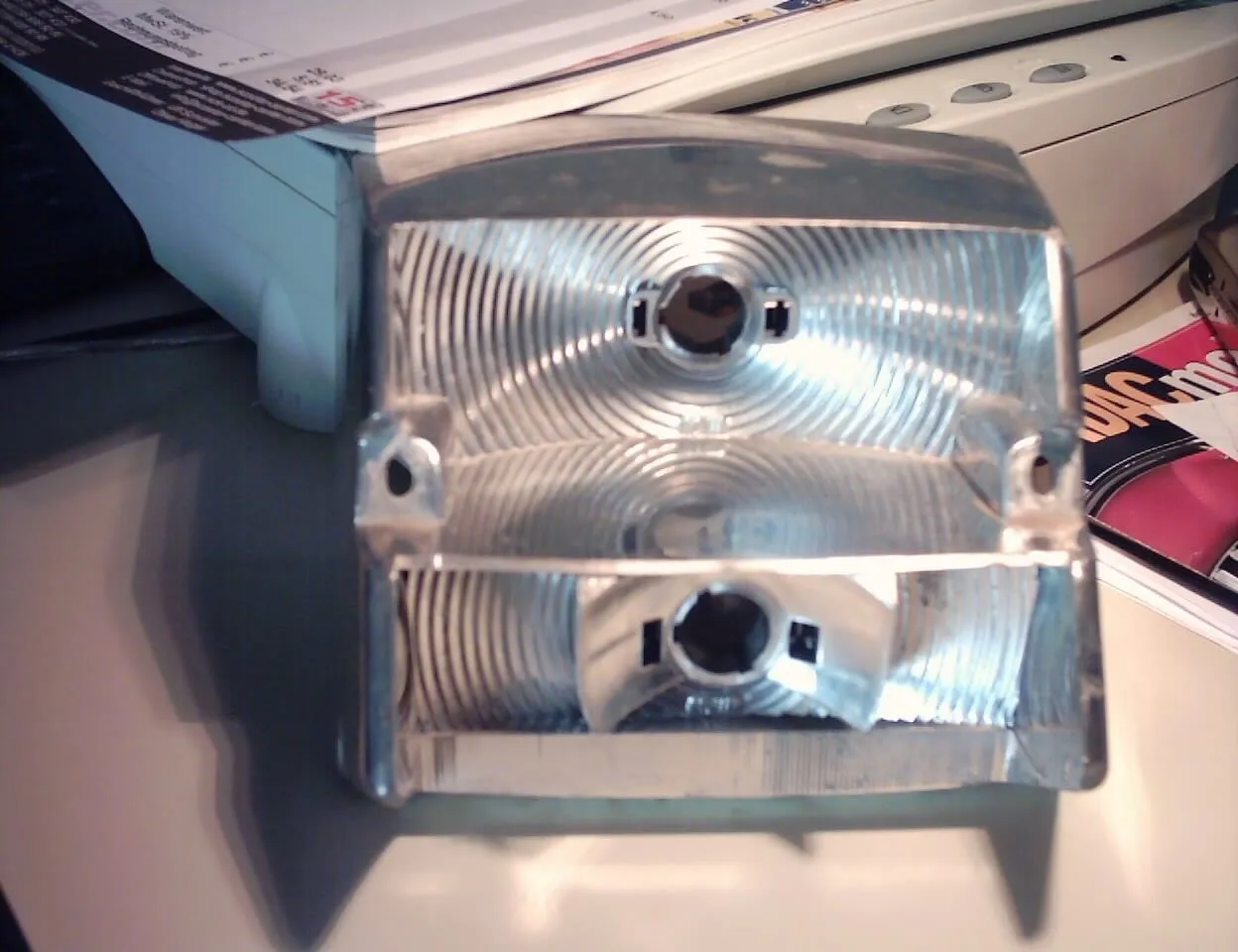

    Hi liebe Vespa Fahrer
    vielleicht könnt ihr mir hier helfen
    Ich bin jetzt auch stolzer Besitzer einer Vespa klatschen-)
    Nur ist mir in letztens einmal aufgefallen das das Rücklicht nicht funktioniert. Kein Ding habe ich mir gedacht und mal aufgeschraubt.
    Erster Eindruck das Ding war schon ziemlich kaputt, also das silberne Teil wo die Birnen drin sind. Da muss schon mal jemand probiert haben die Birne mit Gewalt zu lösen, die wirklich sehr sehr fest sitzt und nicht raus geht.
    Habt ihr da vielleicht eine Lösung?

    Birnen gehen im allgemeinen so raus: reindrücken, nach links drehen, rausnehmen.Einsetzen in umgekehrter Reihenfolge.

    Ja das geht soweit auch beim Bremslicht - das übrigens funktioniert :D
    Das Rücklicht hat sich aber anscheinend verkanntet oder so. Lässt sich weder rein noch rausdrehen - wie es beim anderen geht :huh:

    • October 3, 2008 at 16:30
    Hi wir reden aber doch über dieses Teil ? Wenn die beiden Schrauben raus sind kannst Du doch die drei Kabel abziehen und das alles in Ruhe von allen Seiten bearbeiten. Wo ist das Problem?

    Habe auch gestern erst die Rücklichtbirne gewechselt.Das Ding klemmt bei mir immer.Vorsichtig Seiten von der Birnenfassung bisschen nach innen biegen und lockern dann mit ner Zange rausziehen.Mit nem bisschen vorsicht belommste das hin ohne was kaputt zu machen.

    Oder du hattest nen Wackligen drin und die Birne ist angeschmolzen dann hilft nur rohe gewalt !
