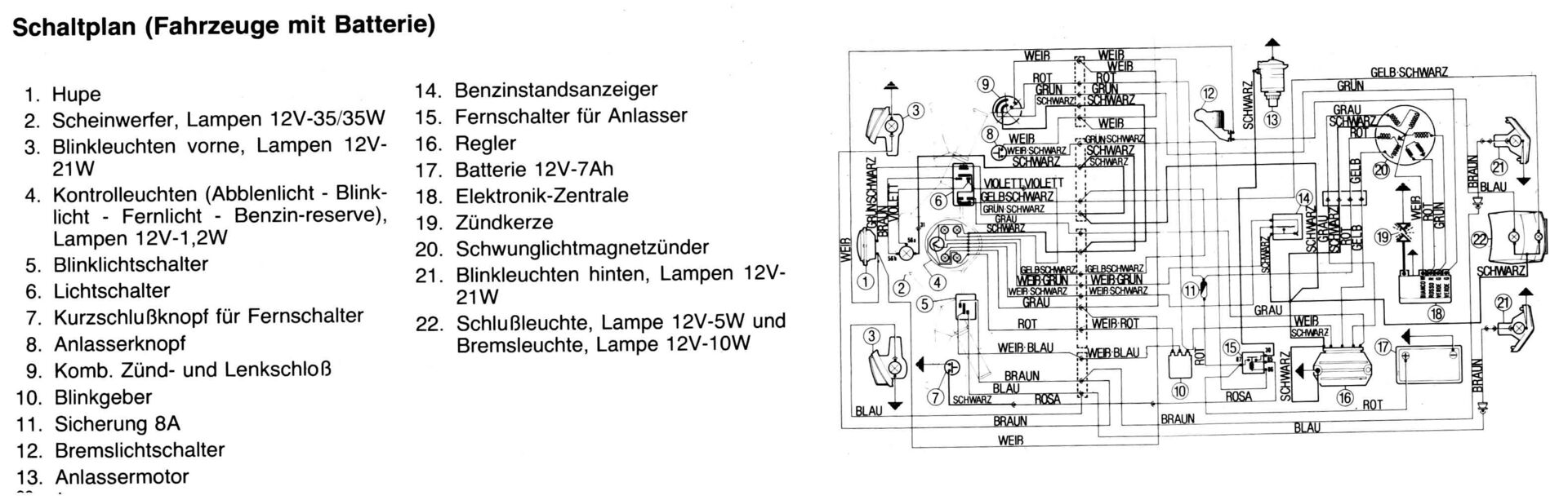

    Habe bei Scooter-center folgende Teile gekauft:
    als erstes so angeschlossen wie der alte schalter belegt war. D.h.
    in Fahrtrichtung:
    kontakt oben links - weiß
    oben mitte - braun ( Blinker vr)
    oben rechts - rosa ( Blinker vl)
    unten links - lila ( Blinker hr)
    unten mitte - weiß/blau (Blinker hl)
    unten rechts - rot
    Das Relais ist wie folgt angeklemmt:
    C = doppel kabel grün grau auf einem Stecker
    L1 = rot
    L2 = weiß
    mit dem erfolg vr blinkt und hl blinkt, mehr nicht. ? ?( ?( ?(
    habe noch weitere Varianten gecheckt, komme aber auf keinen grünen Zweig

  • Doch ich, Kabel welche verschraubt (angeklemmt) werden unbedingt mit Endhülsen versehen. Wenn die Kabel so verschraubt weden rappeln die sich mit der Zeit los.
    Hat Deine Vespe eine Batterie? weil der Blinker ist für "ohne Batterie" der oben angebotene [lexicon='Schaltplan',''][/lexicon] ist für "mit Batterie"
    Das ist ein UNTERSCHIED
    MfG klaus

    aber der [lexicon='schaltplan',''][/lexicon] gibt doch nur pins an...!
