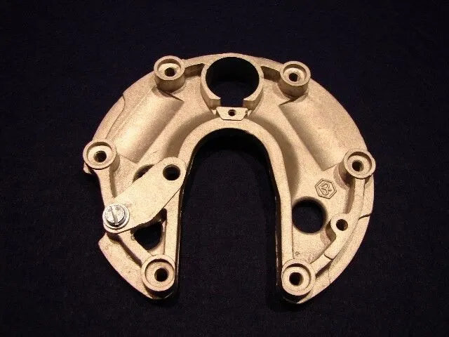

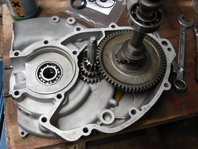

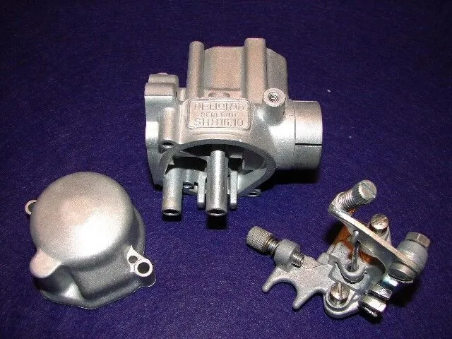

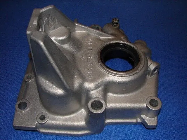

    Ich erlaube mir auch mal ein paar Fotos einzustellen, strahle selbst seit ca. 6 Monaten mit eigener Kabine und hab mitlerweile meine Erfahrungen mit Nachbehandlung und Strahlgut etc. gemacht.
    Es sind ein Motorgehäuse, ein Vergaser, eine Zündungsgrundplatte und ein Getriebedeckel für ein Mercedes-Getriebe.

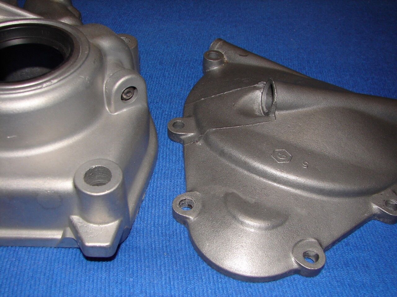

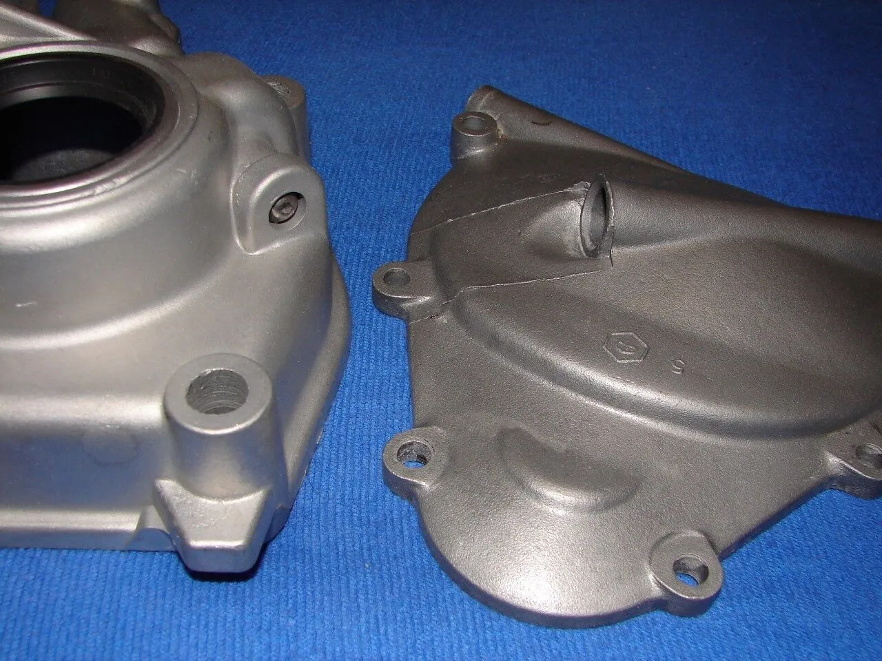

    Klarlack muss wie gesagt nicht sein, hab mal einen Kupplungsdeckel neben den Mercedes-Getriebedeckel gelegt um einen Vergleich zu ermöglichen. Der Kulu-Deckel ist mit einer dünnen Schicht Klarlack versehen, ist somit etwas dunkler!
