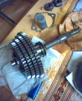

    Hallo!
    Ich bräuchte mal eure Hilfe....und zwar hab ich ein 4-Gang-Getriebe zerlegt und alle Zahnräder der Reihe nach geordnet übereinander gelegt, sodass ich es dann in umgekehrter reihenfolge wieder einbauen kann. Nun ist aber ein Freund in meine Werkstatt gekommen und hat die ganzen Zahnräder durcheinander gebracht und jetzt weiss ich nicht mehr genau wierum sie reingehören, denn ich weiss dass der Abstand zwischen den einzelnen Zahnrädern eine große Rolle spielt und somit würde ich von euch gerne wissen ob mir da einer behilflich sein koennte. Vielen Dank schonmal!

    • December 26, 2006 at 17:58
    so muss es aussehen.
    Tut es das nicht, dann ist was falsch

    • December 27, 2006 at 19:10
    Achte auf dem von mir geposteten Bild auf die Abstände zu den Ritzeln untereinander und dass vom Rad aus gesehen die flache Seite des grössten Ritzels zu sehen ist.
    Wenn es wie auf dem Bild aussieht, dann passts.
