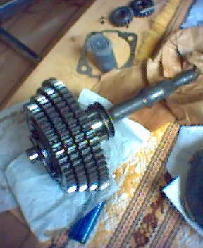

    so muss es aussehen.
    Tut es das nicht, dann ist was falsch

    Achte auf dem von mir geposteten Bild auf die Abstände zu den Ritzeln untereinander und dass vom Rad aus gesehen die flache Seite des grössten Ritzels zu sehen ist.
    Wenn es wie auf dem Bild aussieht, dann passts.

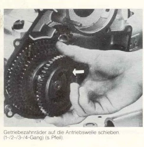

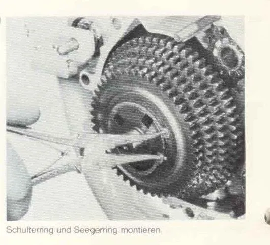

    Ich habe dir mal 2 Bilder aus dem Vepa werkstattbuch für fuffis rangezoomt.
    Das ganze Ding kannst du bei den Nukes unter Tipps und Tricks saugen.
    Für mich sieht das nach 3/2/1 erhaben in Richtung Betrachter aus.Also plan bzw flach voran.
    Smallframegetriebe hatte ich schon ne Weile nicht mehr in der Kralle Grundsätzlich kabelbinde ich die Dinger bzw. markiere sie.
    Wenn ich mal ab und zu an ne Fuffi beigehn muß.
    Von daher kann ich dir das nicht so exakt wie bei Largeframe sagen.
