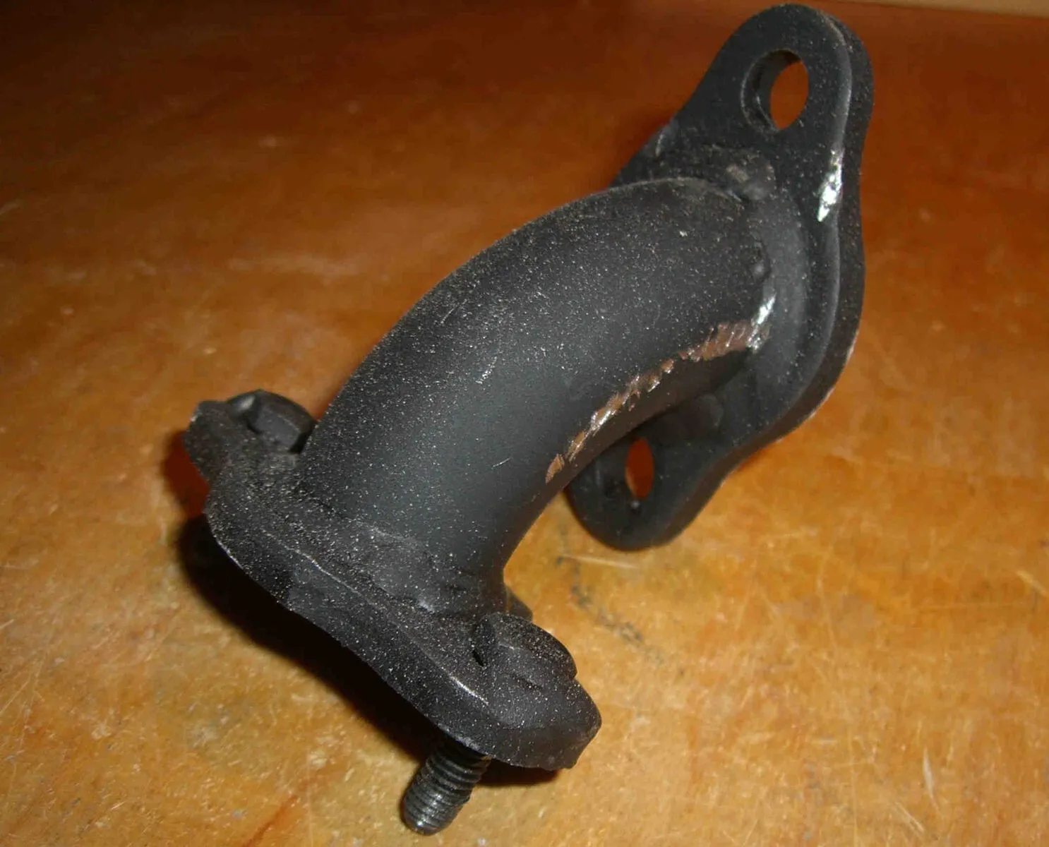

    jetzt hat mich die ganze Diskussion über den Sito plus etwas verunsichert: Hab den orig. Auspuff gegen den Sito plus getauscht (Drossel mit zwei Hammerschlägen vorher raus), der Sito hat auch gepasst. Mit im Lieferumfang war auch noch beiliegenden Teil (siehe Bild), das ich jedoch nicht verbaut hab, sondern das orig. Teil dringelassen habe. Ist denn im orig. Teil auch eine Art Drossel drin und ist es besser, das mitgelieferte Teil einzubauen oder ist das wurscht.
    Vielen Dank für die Hilfe für meine (wahrscheinlich) bescheuerte Frage...
    Guten Rutsch...
    Martin

    Das auf dem Photo ist der beim Sito+ mitgel. Auslaßstutzen. In diesem ist die Drossel/Reduzierhülse eingeschweißt. Keine Ahnung wo Du die Drossel rausgemacht hast??? Besser wäre es den Sito-Auslaßstutzen zu verbauen, der ist strömungsgünstiger geformt.
    Der Ori-Ausl.s. hat keine Drossel.
    gruß gaugel.
    Die |Plus|reihe von Sito bietet auch für die PK einen günstigen Sportauspuff. Der Auspuff ist in seinem originalem Auslieferungszustand für den Straßenverkehr zugelassen (natürlich auch nur wenn das Fahrzeug motorseitig im originalen Zustand ist). Hierzu ist im Krümmer eine kleine Hülse eingeschweißt, die ihn auf 45km-h drosselt. Wird diese entfernt, erlischt der E-Pass (Zulassung) und der Motor wird leistungsgesteigert. Die originale Optik vereint mit einer guten Leistungssteigerung ergeben dann eine sehr unauffällige Möglichkeit eine PK flott zu machen. Dies bietet sich gerade bei größeren Hubräumen an, bei denen die Originalanlage schnell die Flügel streckt. Entdrosselt ist der Klang kerniger als bei einer originalen Anlage.
    Unteres Bild: Links Sito+ u. rechts Standard.

    Hab noch mal geschaut, du hast recht, die Drossel war tatsächlich in dem auf dem Bild abgebildeten Teil befestigt. Ich Depp!!! Kann ich denn den Sito-Auslaßstutzen problemlos montieren oder muss man da den Motor abklappen ?

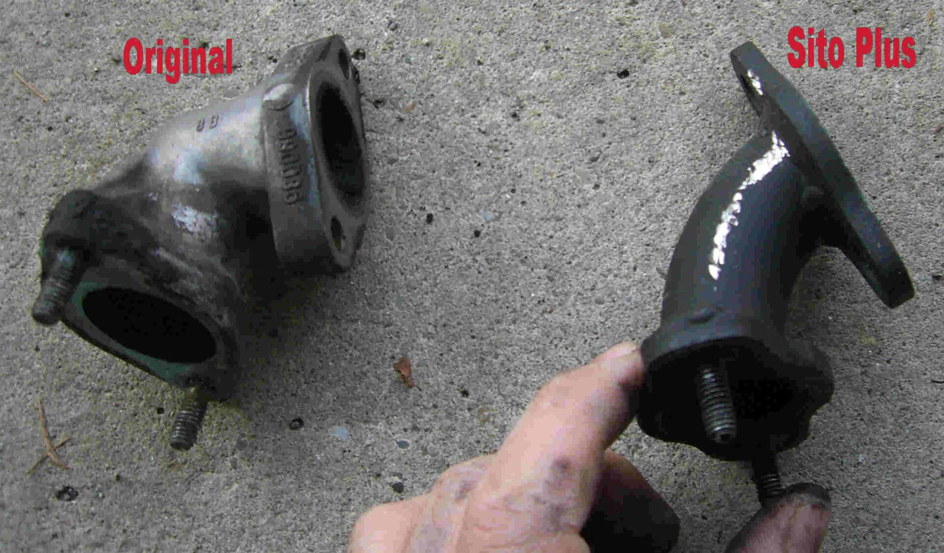

    So, jetzt darf die Vespe auf nem Bierkasten schlafen, Hinterrad und Auspuff sind draussen. Aber so leicht komm ich an dieses Teil doch nicht ran, über dem gesamten Motorteil ist ne Plastikabdeckung verschraubt, die auch diesen Auslassdingsbums verdeckt. Und abschrauben und abnehmen von dieser Abdeckung ist nicht so einfach....
    Seid ihr sicher, daß der Auslassdings von Sito anders ist als der originale ??? Also optisch (was man von aussen halt so sieht) ist kein Unterschied zu erkennen, und auch bei der "Kleinen-Finger-einführ" Methode hab ich nix gemerkt...

    Der Krümmer von Sito ist vom Innenschliff strömungsgünstiger und im durchmesser ein paar zehntel größer.

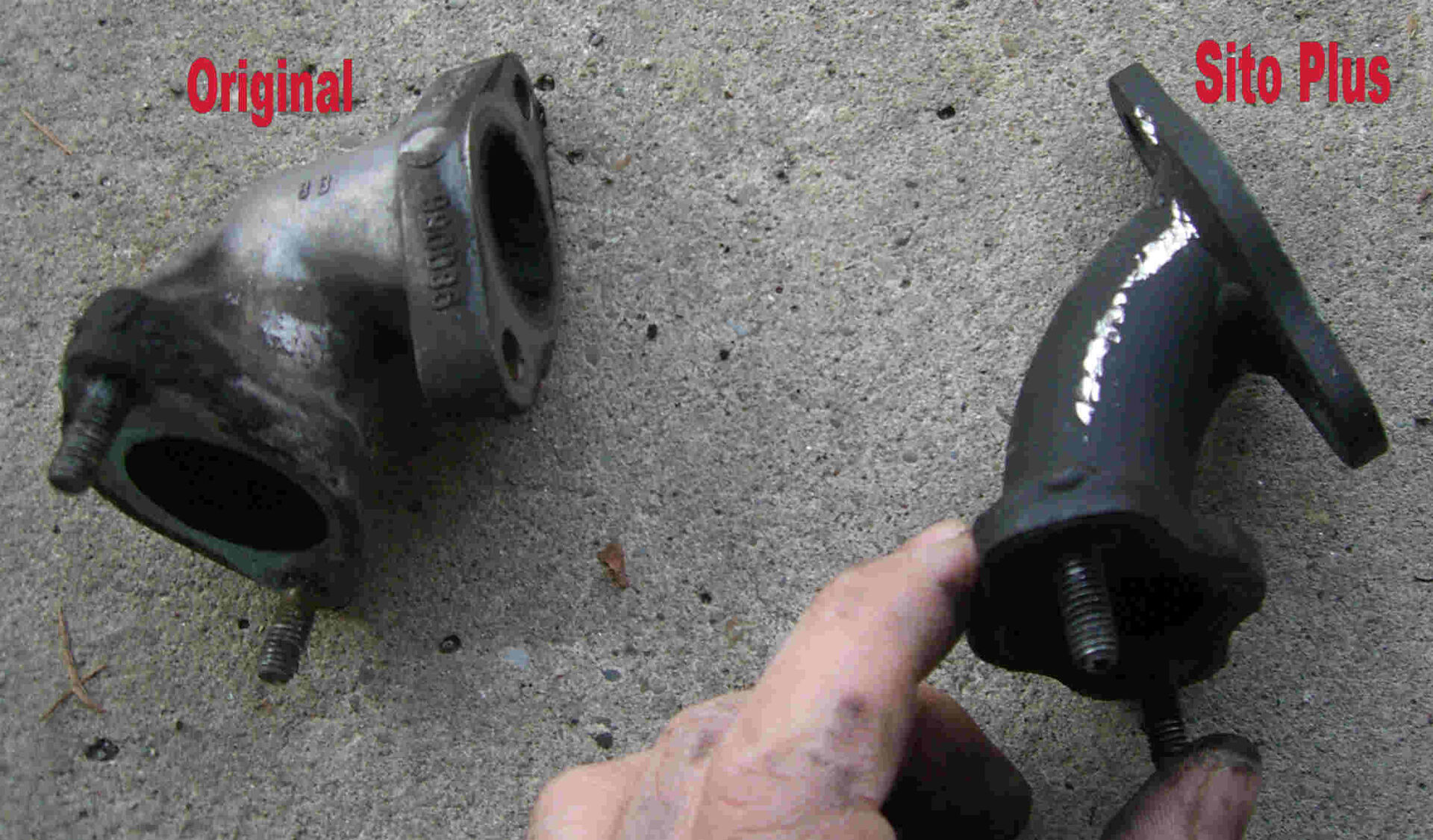

    • December 28, 2006 at 13:29
    So, um dieses Thema abzuschließen und es zu vervollständigen, hab ich während des Ausbaus beide Teil fotografiert (siehe da, sie sind tatsächlich unterschiedlich !!!):
