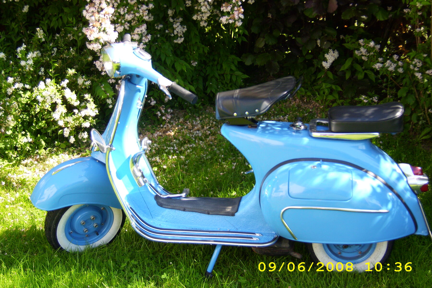

    Hallöchen...
    Der Tankdeckel sitzt weit unter dem vorderen Schwingsattel an der an und für sich normalen Stelle.
    Damit wird es aber aufgrund des Schwingsattels sehr schwierig, an der Tankstelle die Zapfpistole da vernünftig einzuführen.
    Der Tank ist der normale Tank. Ich hab ne P80X Bj. ´83.
    Jetzt die Frage -
    Gibt es Tanks mit Tankdeckel, der etwas mehr nach hinten versetzt ist, so daß man da noch vernünftig ran kommt mit der Zapfpistole von der Tankstelle?
    Denn ein Tank-Umbau kommt ja wohl nicht in Frage...
    Da muß es doch einen vernünftigen passenden Tank für geben?!! Schließlich sind die beiden Schwingsättel auch original Vespa.
    Gruß Micha

    Die Vespa Rally hat den Tankdeckel weiter hinten. Allerdings sind die Dinger nicht ganz günstig. Ob das mit den Schwingsätteln passt, musst du anhand des Bildes (von yoleila.de) selbst entscheiden:
    [Blockierte Grafik: http://www.yoleila.de/Medien/Bilder/j_vespa/jverun/fs07_096.jpg]
    Schätze aber, dass du angesichts der Verfügbarkeit und der Preisgestaltung von Rallytanks vermutlich mit Unbequemlichkeiten beim Tanken wirst leben müssen. Auch wird es wohl so sein, dass zu Produktionszeiten der Vespas mit Schwingsätteln die Zapfpistolen noch nicht die heutigen Ausmaße hatten.

    Ist nicht beim original PX alt Tank der Tankdeckel etwas weiter nach hinten gebaut? Ich glaub´, daß ich dann gar keinen PXalt-Tank in meiner PXalt hab...
    Immerhin hab ich eigentlich zwei Schwingsattel - Wär also gut, wenn der Deckel einfach nur mittig am Tank ist... Es gibt ja sehr oft Tanks, bei denen der Deckel weiter vorne verbaut ist - wegen der Geschichte mit dem Tankanzeigen-Geber...
    - Und bei PX alt war wohl die Sache mit der Tankanzeige noch nicht so wichtig - auf die Idee sind die bei Piaggio wohl erst später gekommen...
    Ist die Überlegung soweit richtig?
    Gruß Micha

    Der Schwingsattel lässt sich doch eigentlich hochklappen das man ohne Probleme an den Tank kommt,hab ich auf jeden Fall schon mal gesehen,aber da wird es wohl auch unterschidliche Geben.
    • October 12, 2008 at 19:08
    Es gibt ziemlich viele verschiedene PX Tanks:
    PX Alt mit klappbarem Deckel, der in geschlossener Position mit einer Plastikrändelschraube fixiert wird. Dann den gleichen für die PX Alt "Zwittermodelle", nur mit zusätzlichem Öltank und Öleinfüllstutzen.
    Außerdem den Lussotank mit geschraubtem, abnehmbaren Tankdeckel und Öleinfüllstutzen, Öltank und Loch für den Benzinstandsgeber. Dann das gleiche nochmal ohne Öleinfüllstutzen aber mit Loch für den Geber (z. B. an T5en ohne Getrenntschmierung aber mit Tankanzeige im Tacho).
    Und zu guter Letzt den Tank mit abnehmbarem Lussotankdeckel aber ohne Öleinfüllstutzen und ohne Loch für den Geber.
    Klappbare Schwingsättel gabs nur bei Smallframes um den Zugang zum Werkzeugfach und Vergaser zu ermöglichen. Die passen aber von der Form der Halterung nicht auf PX und die Sättel an sich sind deutlich kleiner als für Largeframemodelle.
