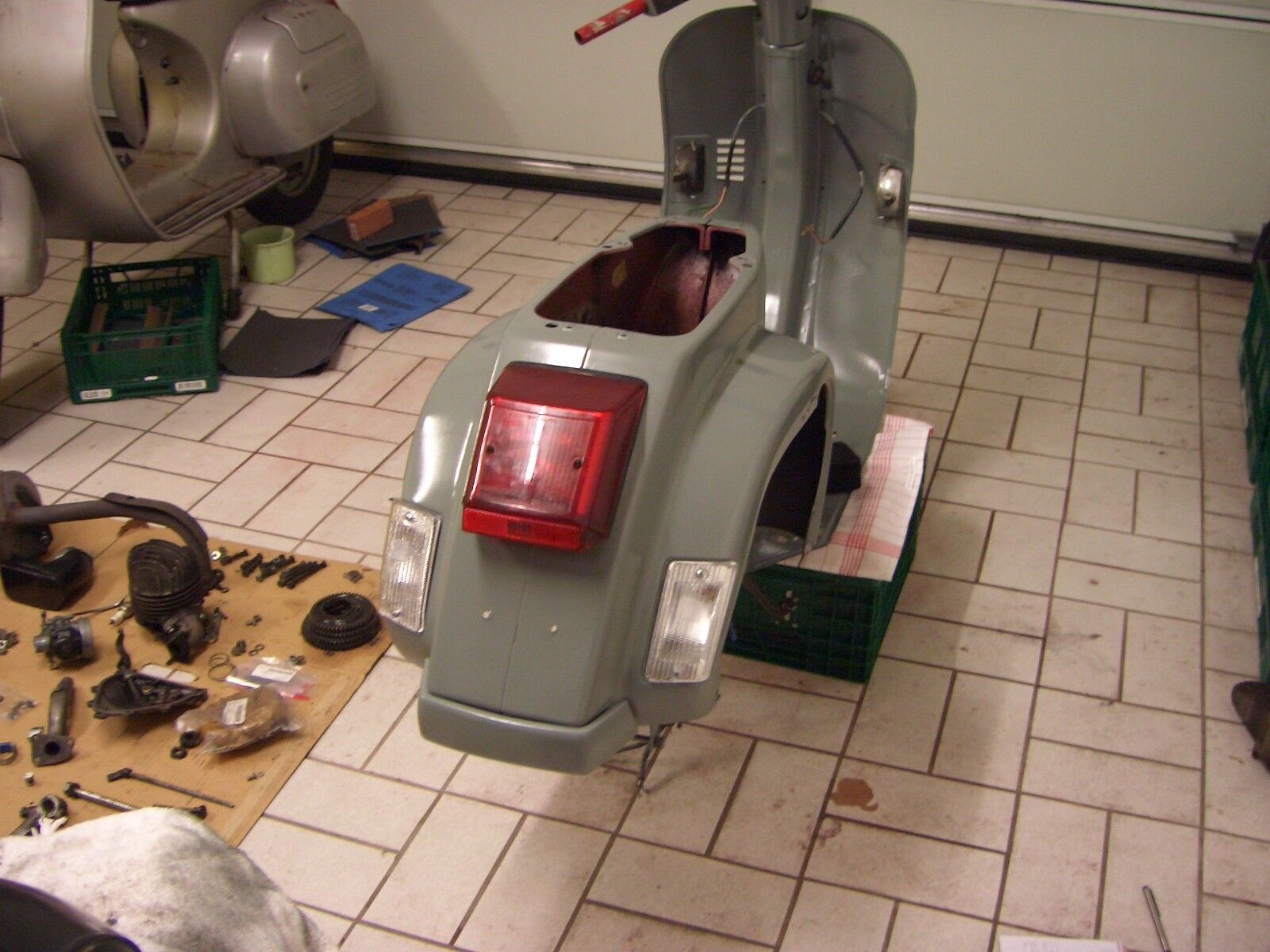

    ok, soweit versteh ich es jetzt aber mit dem schraubstock soll ich die ganze motorhälfte nur an der schaltraste einspannen oder wie ? da komm ich noch nich ganz hinter wie du das meinst...
    Ich mein das ganze teil liegt jetzt so vor mir wie auf dem 1. bild im post von gestern abend.

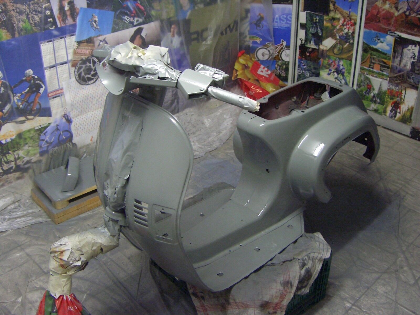

    Neue Farbe musste jedoch trotzdem her...also hab ich sie kurzer hand in der garage selber lackiert...viele werden jetzt sagen "pfusch" isses irgendwo auch, aber wie gesagt der lack muss nur den sommer halten (deshalb wurde auch nur von aussen lackiert) und so schlecht ist das ergebniss meiner meinung eigentlich nicht. :pump:
    Morgen werden noch die restlichen kleinteile usw. lackiert werd davon dann auch bilder hochladen....hier erstmal eines von der karosserie ca. 30 min nachdem lackieren. (morgen oder übermorgen mal noch bisschen polieren dann bassts scho)

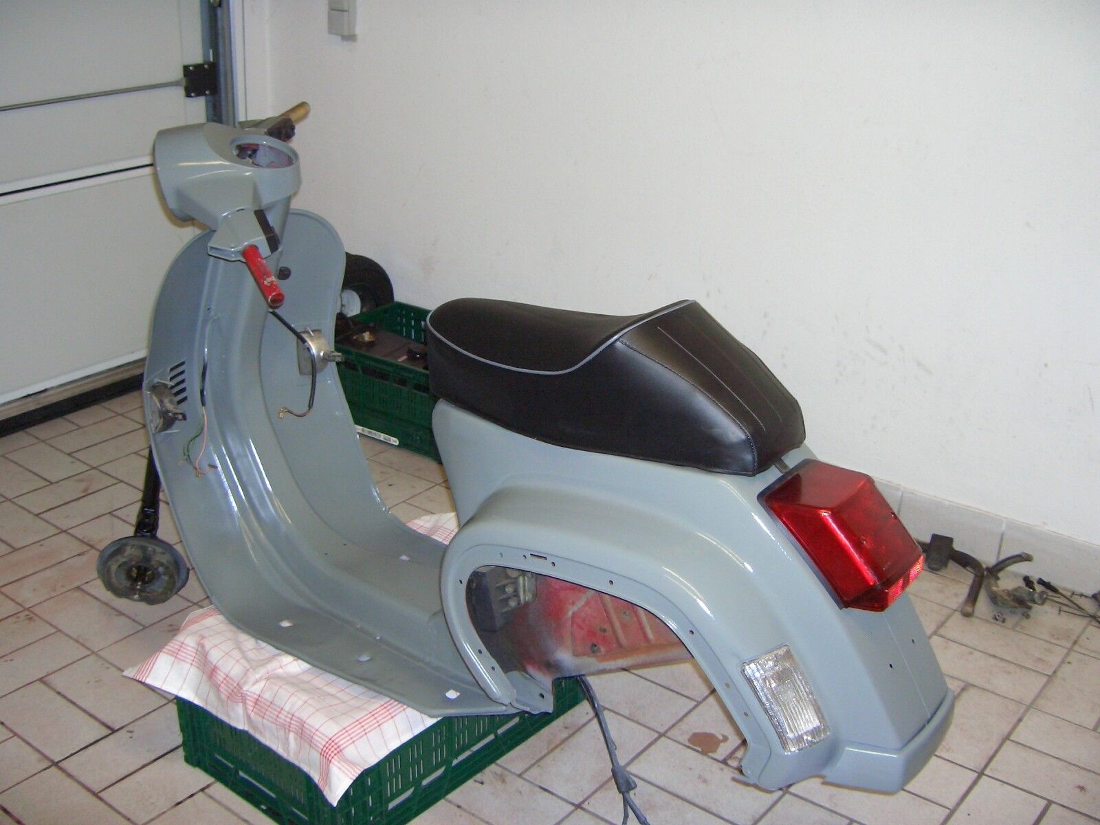

    • March 20, 2009 at 00:31
    • #67
    Kleinteile sind jetzt soweit auch lackiert.
    Felgen und Bremstrommeln müssen noch trocknen...
    Hab aber derweil schon mal wieder paar sachen rangeschraubt und mal die sitzbank drauf gelegt umzu schauen wie es kommt.

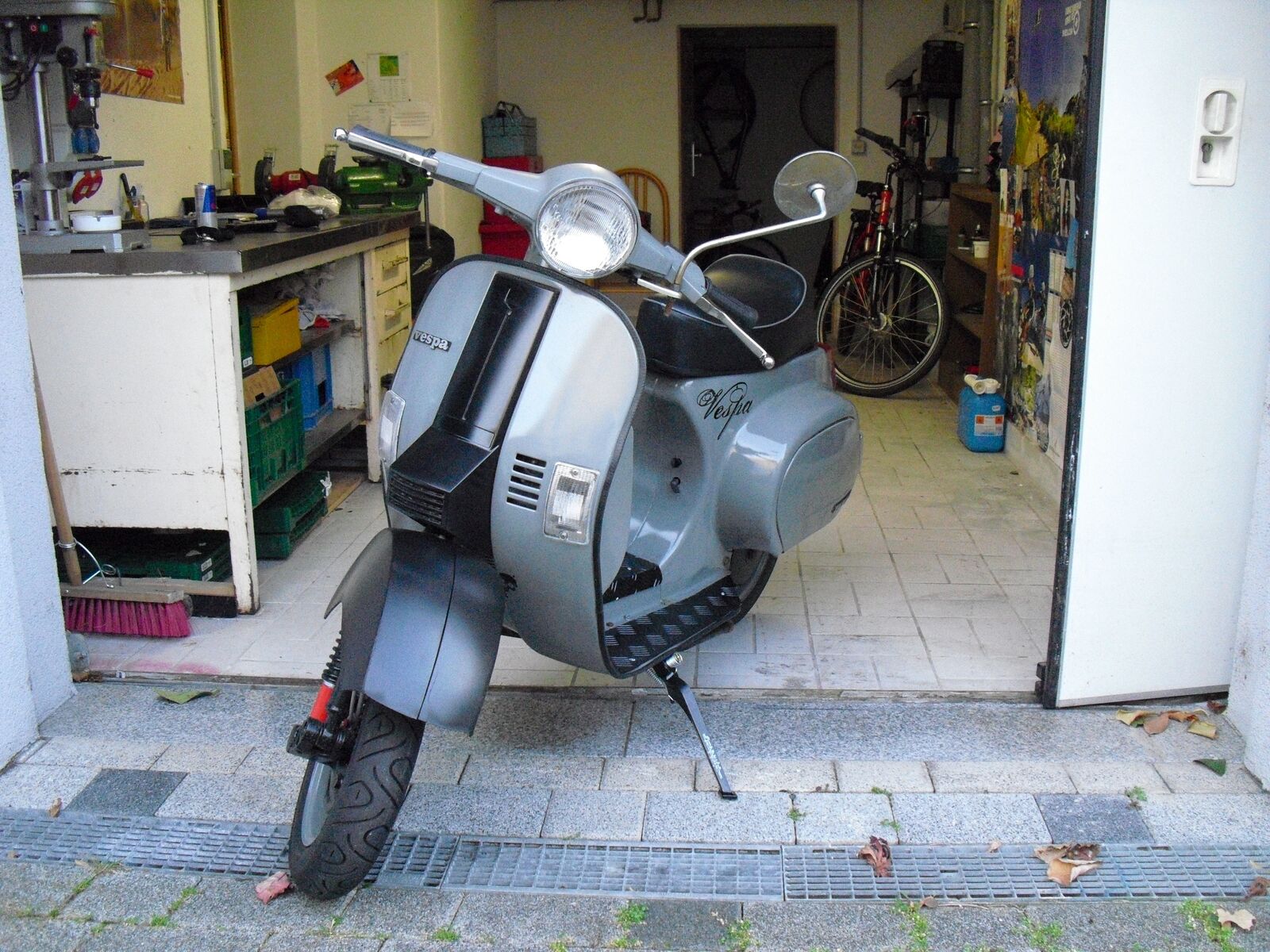

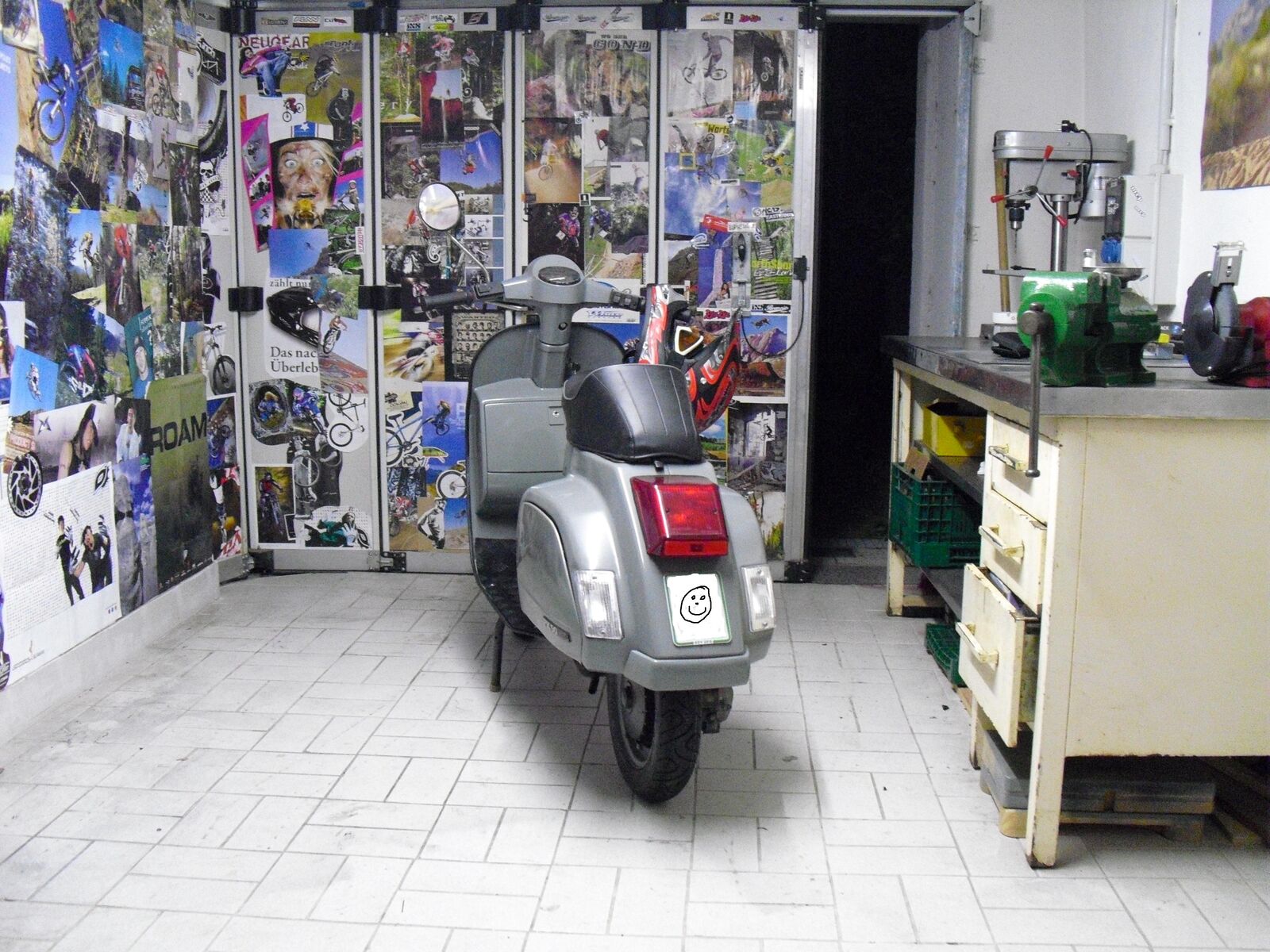

    • October 1, 2010 at 02:39
    • #72

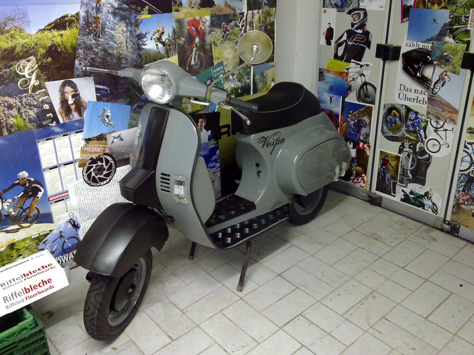

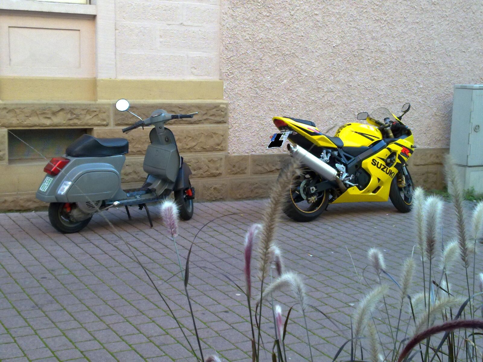

    so extra noch eben ein bild vorm haus gemacht mit schutzblech...
    und in der garage gleich auch noch klatschen-)
    bin echt froh das ich die vespa in der zeit wo sie stand ncht verkauft habe...lag wohl auch am forum hier weil ich immer wieder am mitlesen war. 2-)

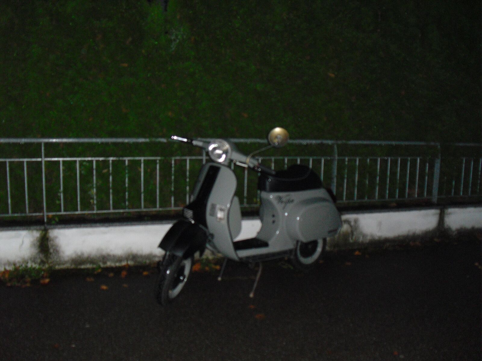

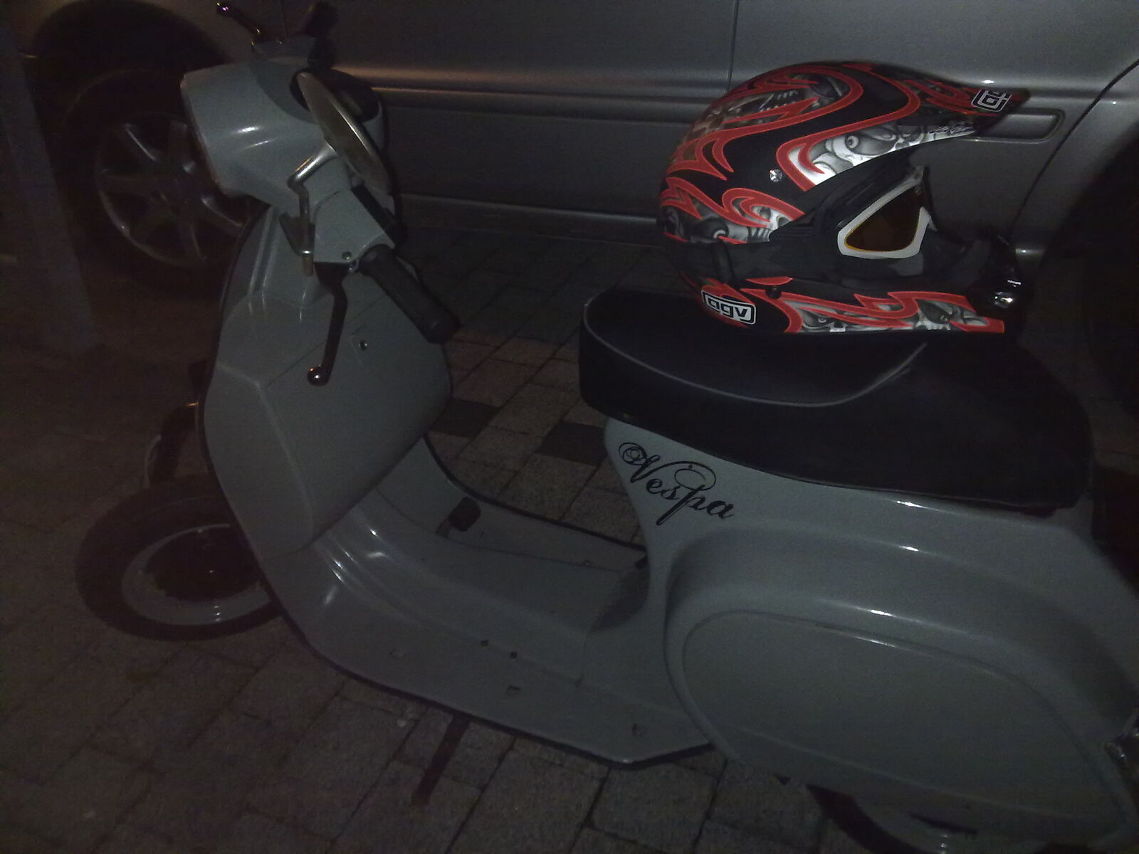

    • October 21, 2010 at 14:16
    • #73
    hier nochmal zwei bilder...
    eben noch gefahren jetzt wirds aber schon langsam ungemütlich ohne gscheite bekleidung...
    naja aber solangs trocken is machts trotzdem spass :P
    bis zum schneematsch wetter werden noch paar kleinigkeiten besorgt das ich was zum schrauben hab.

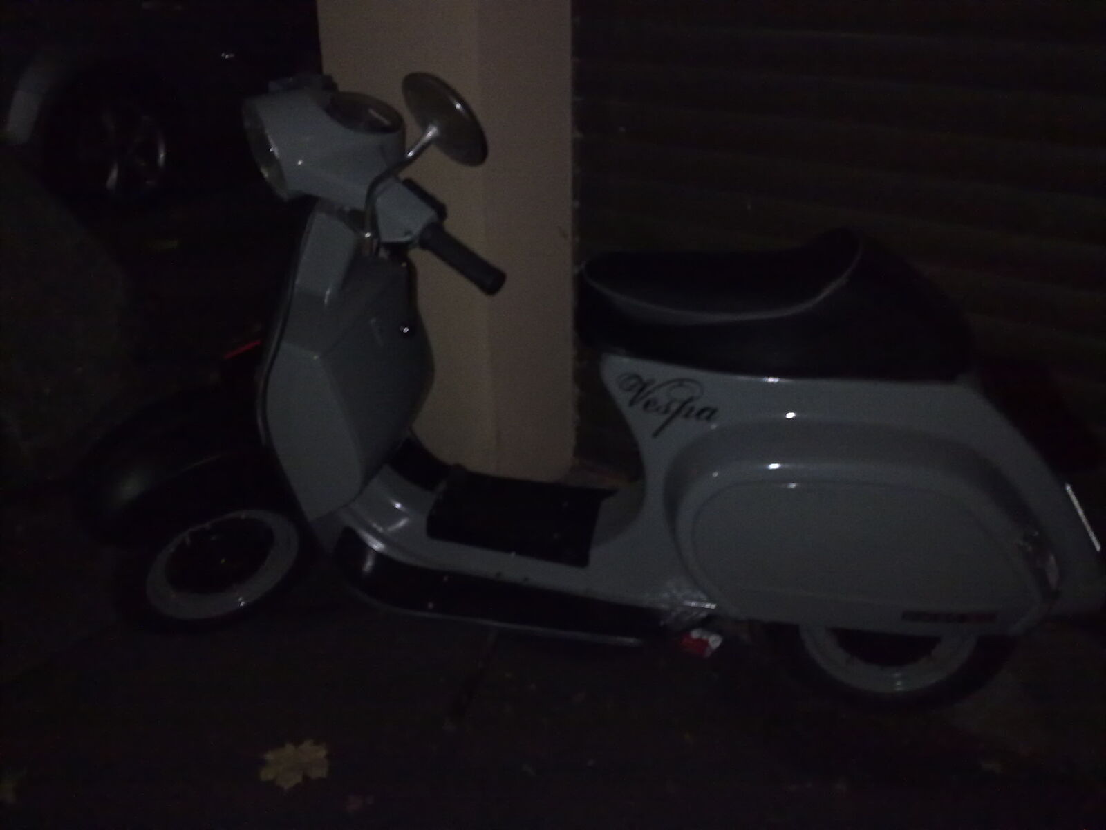

    • November 3, 2010 at 14:08
    • #74
    hab eben nen seitenständer angebaut und wollts euch nich vorenthalten und an meiner ölablassschraube siffts schon wieder mal nachschauen woran das nun liegt...
    edit: gestern das bisschen öl unten abgewischt seither nichtsmehr, warn ja nurn paar tropfen. werds mal beobachten...
