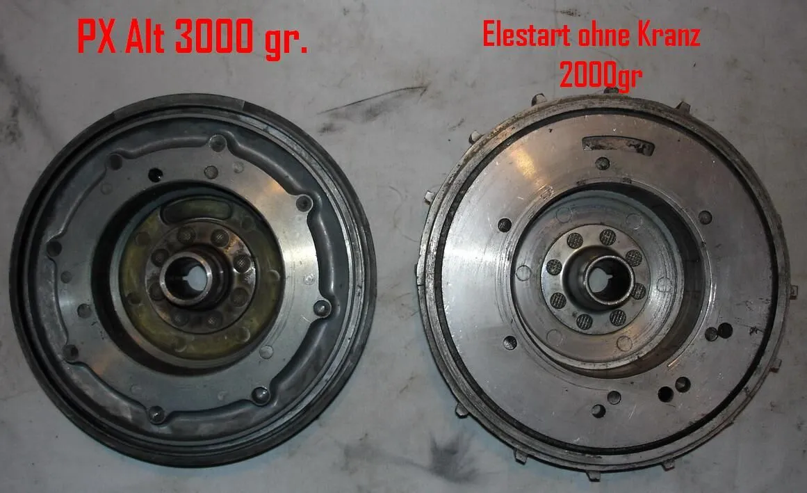

    • October 9, 2008 at 11:26
    Das Leben hinterläßt halt Spuren meine Haare haben unter den vielen Ampelkönigstarts gelitten.
    Dann das ewige starren in den Rechner da ist schnell ne Brille fällig :D:D
    Vorneweg...Tuning ist ein teures Hobby....schwundbedingt
    JA...ICH WEIß !
    Andererseits die Gelder die wir in unseren Damentoiletten verbrennen sind im Vergleich zum Auto od. Motorradtuning ..PEANUTS
    Fakt ist neue Elestarträder sind in den Onlineläden am Lager um 130 Tacken
    In der Bucht gebraucht so um die 80-90 oisen
    Alternativ kannst du dir bei Marco von LTH auch das LML Rad für 59 Oi noi holen
    Das wiegt dann aber 2400 gr. und hat die kleinen 80er schaufeln.
    Da scheiden sich die Geister ob die Kühlleistung der 80er Schaufeln beim 200er ausreichen.
    Ich meine Erbsenzählerei das passt 1a auf den Kuwestumpf und Kühlung ausreichend.
    Das LML kann man ähnlich dem Elestart bearbeiten.
    Auf dem Bild siehst du das schwere alt Rad im Vergleich zum leichten Elestart.
    Die Magneten liegen beim Elestart näher am Konus.Mann kann nun das elestart ähnlich dem alt bearbeiten.
    D.h außen einen dünnen Ring stehen lassen um die Lima weiterhin vor Wasser & Schmutz nach außen zu dichten.
    Wegen dem näheren Magnetenradius zum Konus ist es möglich mehr Material als bei der alt Vorlage wegnehmen.
    Das Teil wird von hinten bis auf ca. 1,5mm Wandung ausgehöhlt.
    Wenn Mann dann noch vorne die Flügel abdreht um später einen 260 gr. Kranz aufzubringen.
    Kommt am Ende ein 1200gr Komplettrad raus.Was ich persönlich etwas zu leicht für einen Daily Runner finde.
    Alles unter ca. 1500 gr nimmt die Kuweenergie suboptimal auf und die Mühle ruckelt im Teillast böse rum.
    Dreht dafür aber auch brachial schnell hoch :love::love::love:
    Ein CNC Kupplungkorb ist dann Pflicht oder das Orginalteil zahlt ratz fatz den Preis (für das leichte Lüra ) durch auseinanderfliegen.
    Ben vo Pep Parts dreht die Dinger nach Wunsch ab oder eben die scooter-classicparts Jungs um Champ.
    Oder man hat ne private Schiene :whistling:
    Weapons of Mass Destruction
