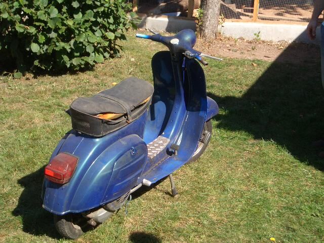

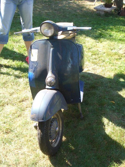

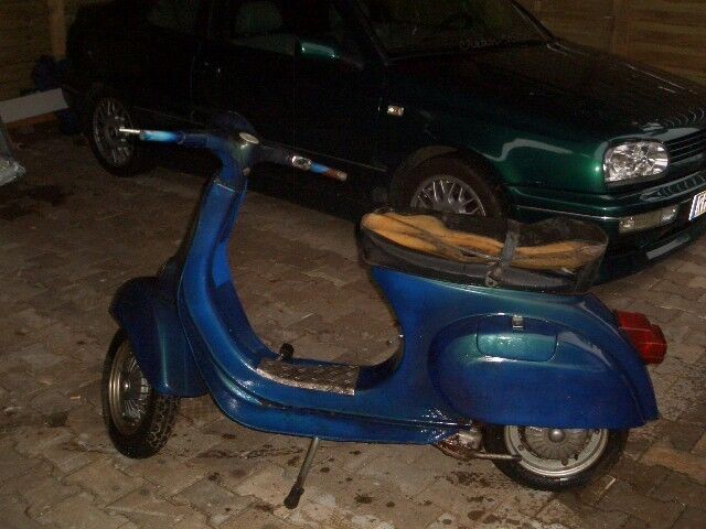

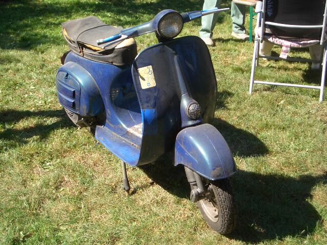

    Den Bildern nach müßte es eine Italienerin sein.
    Wenn ich das richtig gesehen habe, hast Du keinen Tacho.

    Wenn man davon ausgeht, dass dein Präfix V5A1T ist und die Nummer 12309 --> Vespa 50/N, Baujahr 1964
    Ob D oder IT kann ich net wirklich sagen: ist zwar kein Tacho da, aber dafür das deutsche Rücklicht und die (wie mir scheinen) 10" Reifen.
    Wenn du ne Hupe hast (also wirklich verkaut, nicht nur Atrappe), dann ist es ein deutscher Roller und wenn nein Italo
    Das mit der Hupe ist meistens das deutigste Anzeichen

    guck dir die bilder an, ist sicher keine '64er ist ne späte '65er oder jünger. halt ne zweite serie. hm, muss noch später sein, ist schon das secheckige logo drauf, und meine '66er hat noch das viereckige.
    Tacho hab ich keinen, Welle ist aber verbaut - hab ich beim entfernen
    des Deckels feststellen können
    Die Hupe ist keine Atrappe!!

    • October 10, 2008 at 09:11
    Dann ist Sie doch eine Deutsche.
    Aber keinesfalls 1. Serie
