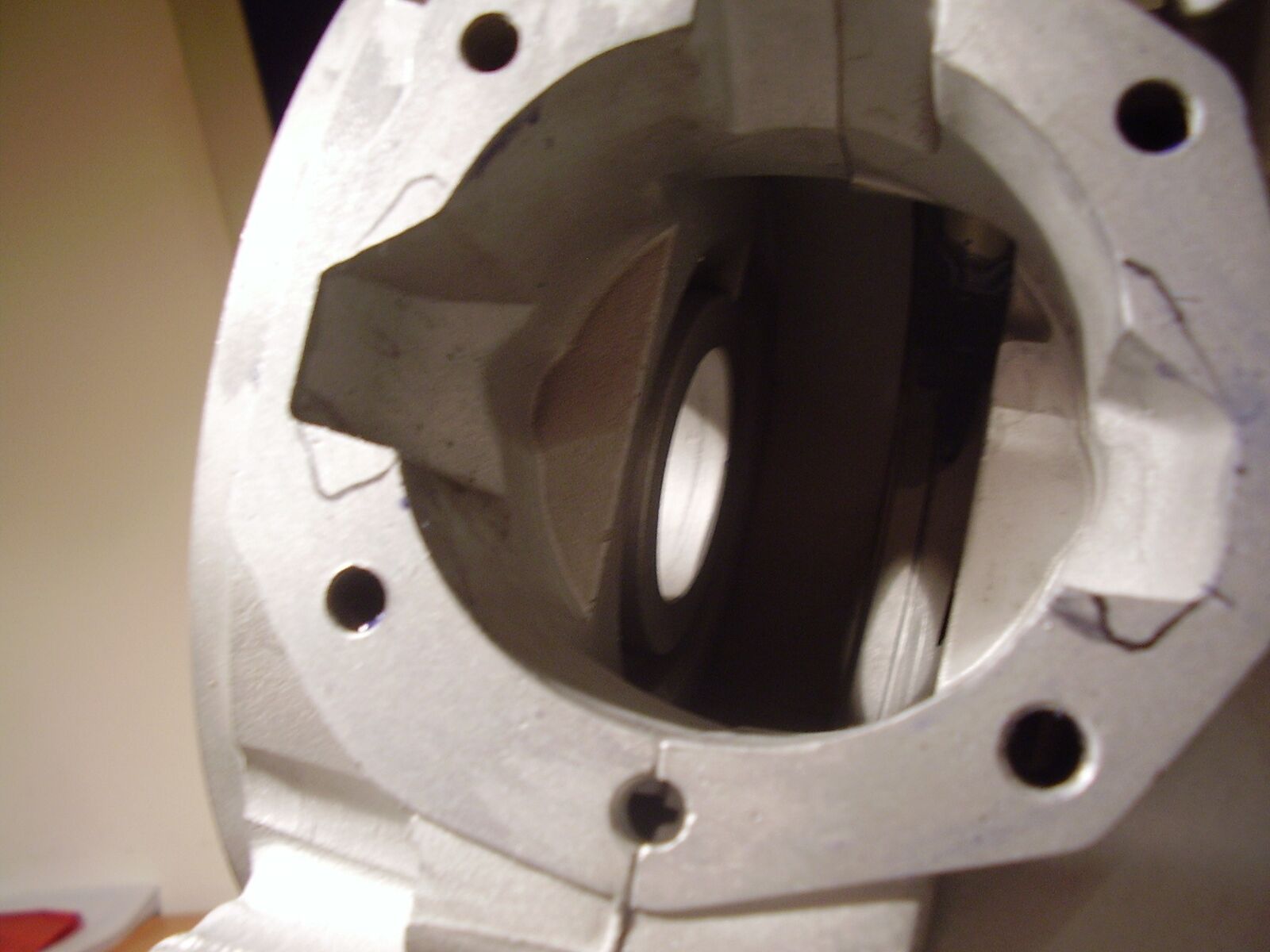

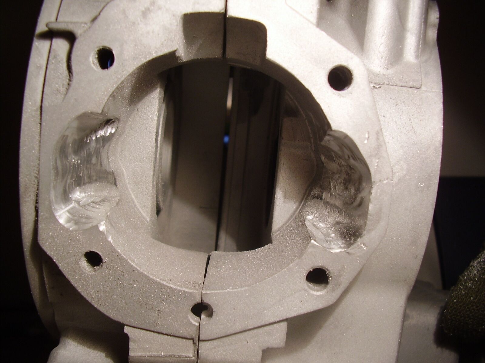

Hier die erste von unzähligen Fragen:

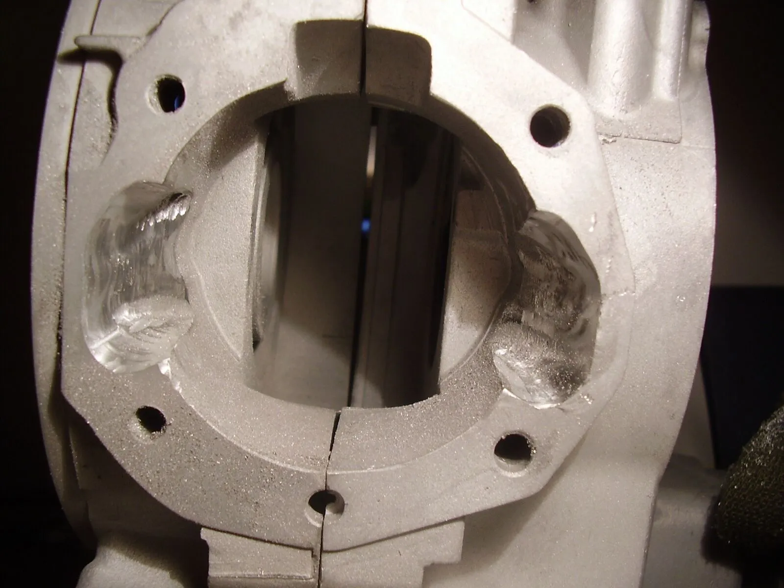

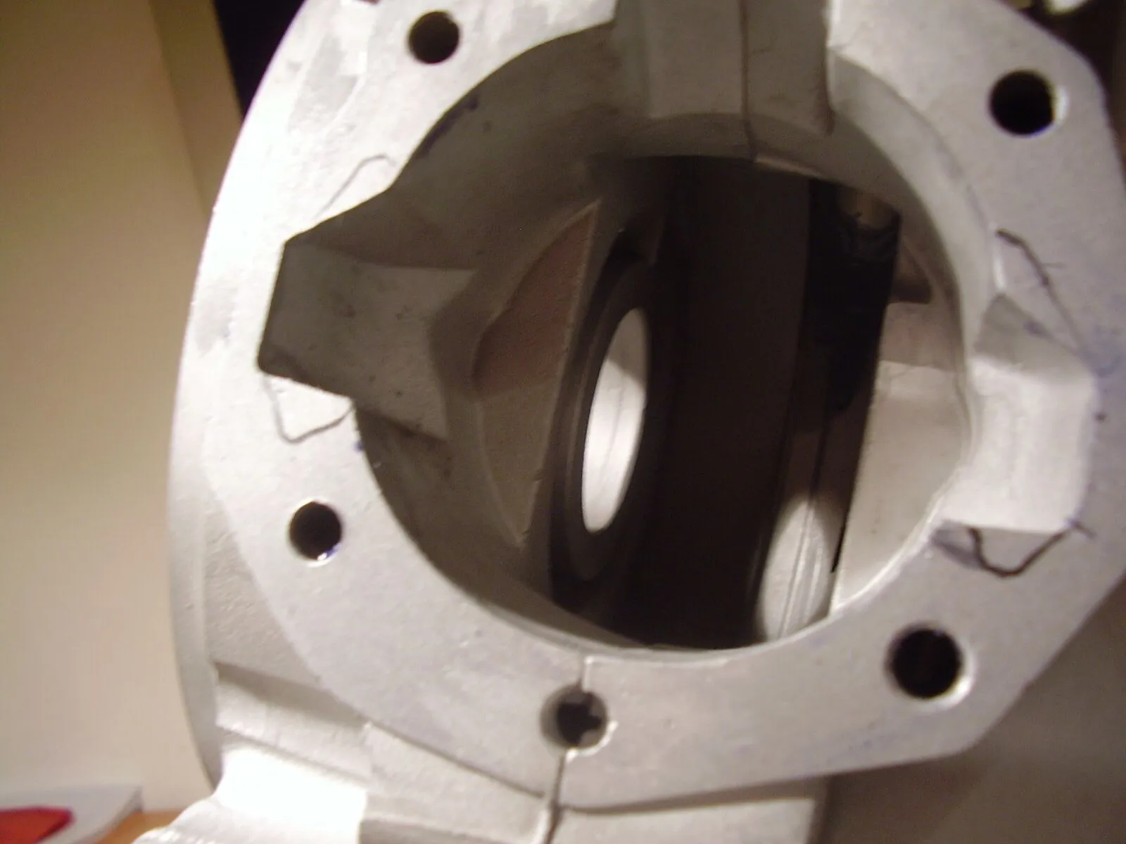

Bei der Bearbeitung der Überströme im Motorgehäuse habe ich zwei verschiedene Vorgehensweisen gefunden. Einmal werden die Überströme vermessen (Übertrag vom Zylinder auf den Block) und die falschen Aussparungen mit Kaltmetall verschlossen. In der zweiten Anleitung eigentlich das selbe, nur der alte Kanal (abseits vom neuen) bleibt bestehen. Liegt das daran das die Kanäle in der zweiten Bilderhälfte keine Schnittpunkte haben oder ist es eine andere Philosophie? Oder habe ich eine Wissenslücke? Denke mal ein TOPIC für Kenner und Basteler.
Version 1: Kaltmetall
Version 2: Ein zusätzlicher Kanal
