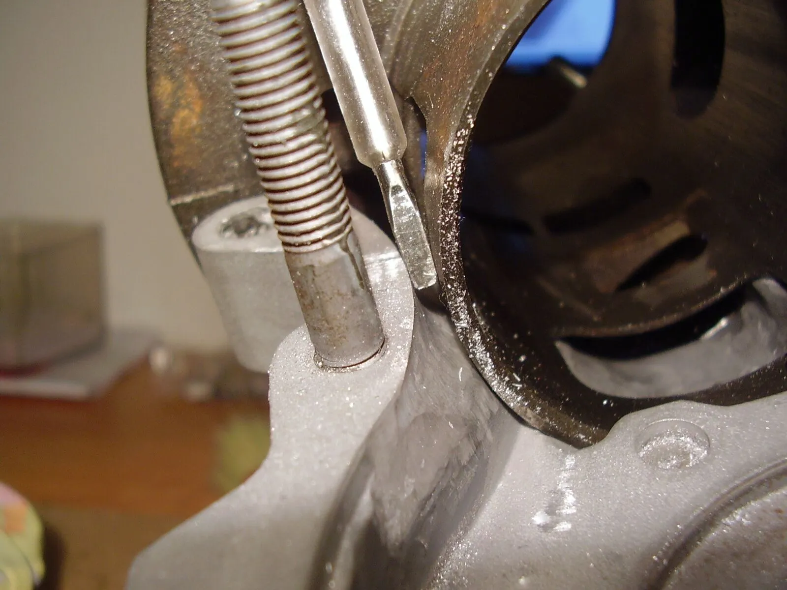

    Den Zylinder hab ich noch nicht bearbeitet, aber man kann evtl. links und rechts den Steg entfernen falls da welche sind, kann man auf dem Bild schlecht sehen.
    So wie hier z.b. (vorsicht ist ein 200er Zylinder)

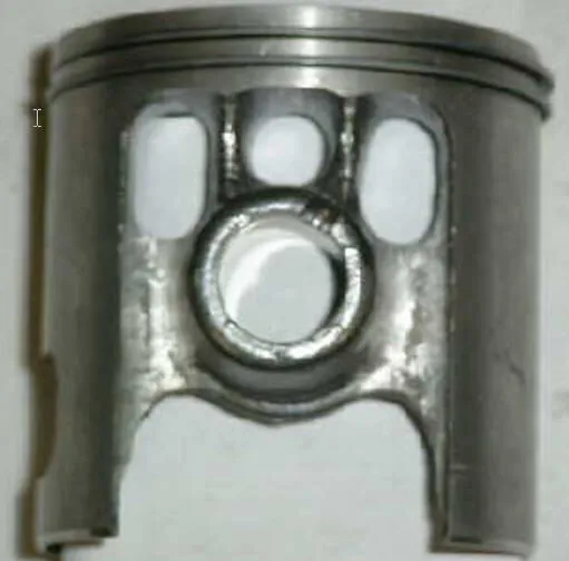

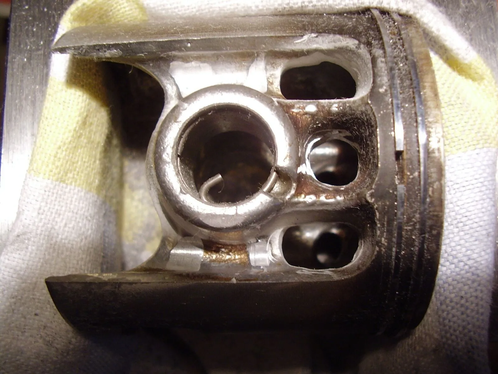

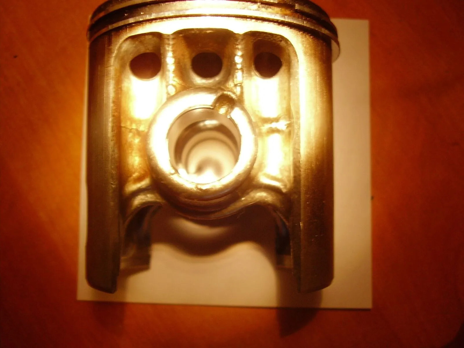

    So ich hab im Fotos von einer Malossi-Kolben bearbeitung gefunden. Die Bohrungen wurden langgezogen und Gußverstrebungen entfernt. was bringt das genau und wie heißen, bzw was machen die bohrungen (ihre aufgabe) links mein eigener

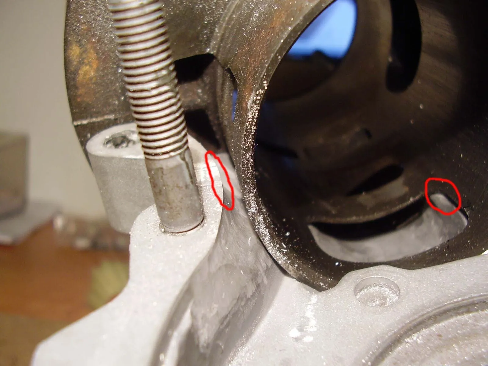

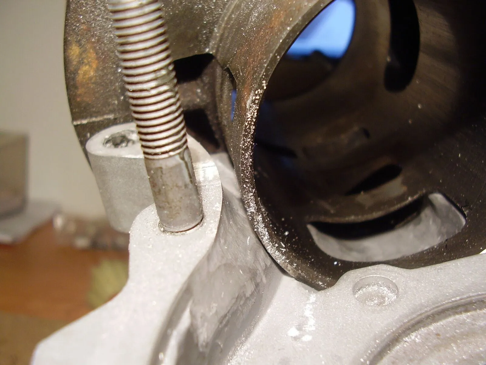

    So der Boostport wurde gayfräst. was meint ihr? Paßt das so?
    166er Malossi auf 80er Block gefräßt und angepaßt - 125er Mazzu-Welle von KaBa bearbeitet - 28er Mikuni SS -1574g Original-Lüfterrad - FuDi 0,8mm, Auslaß 183°, Ü-Ströme 117°, Vorauslaß 32,5°

    • January 6, 2009 at 17:26
    • #33
    Boostport:
    Da geht noch mehr!
    Kolben:
    Das ist das Malossi CVF System. Der Vespamotor hat schlicht zu kleine Überströmkanäle. Wer schon Mal einen ordentlichen Zweitakter in den Händen hatte, sieht, das trotz Fräserei ein Vespamotoer nicht an die Querschnittsflächen andere Zweitakter herankommt. Das CVF System beinhaltet nichts anderes als die Erweiterung der Überströmer in den Kolben hinein. Diese werden in der Abwärtsbewegung des Kolbens durch die Öffnungen im Kolben gefüllt. Je größer sie sind, desto besser der Füllungsgrad.

    Da geht wirklich noch einiges.Gerade im Bereich des Stehbolzens hast du noch viel zu Fräsen,je größer der Boost port desto weicher wird auch der ÜbergangEinlaß-Boost Port.Immer schön drauf Achten das BoostPort Zyli-Gehäuse schön zusammen Passen.Der Porni hat mal geschrieben das wenn er lang genug wäre(der Finger) er duch das Gehäuse seinen Kolben streicheln könnte.

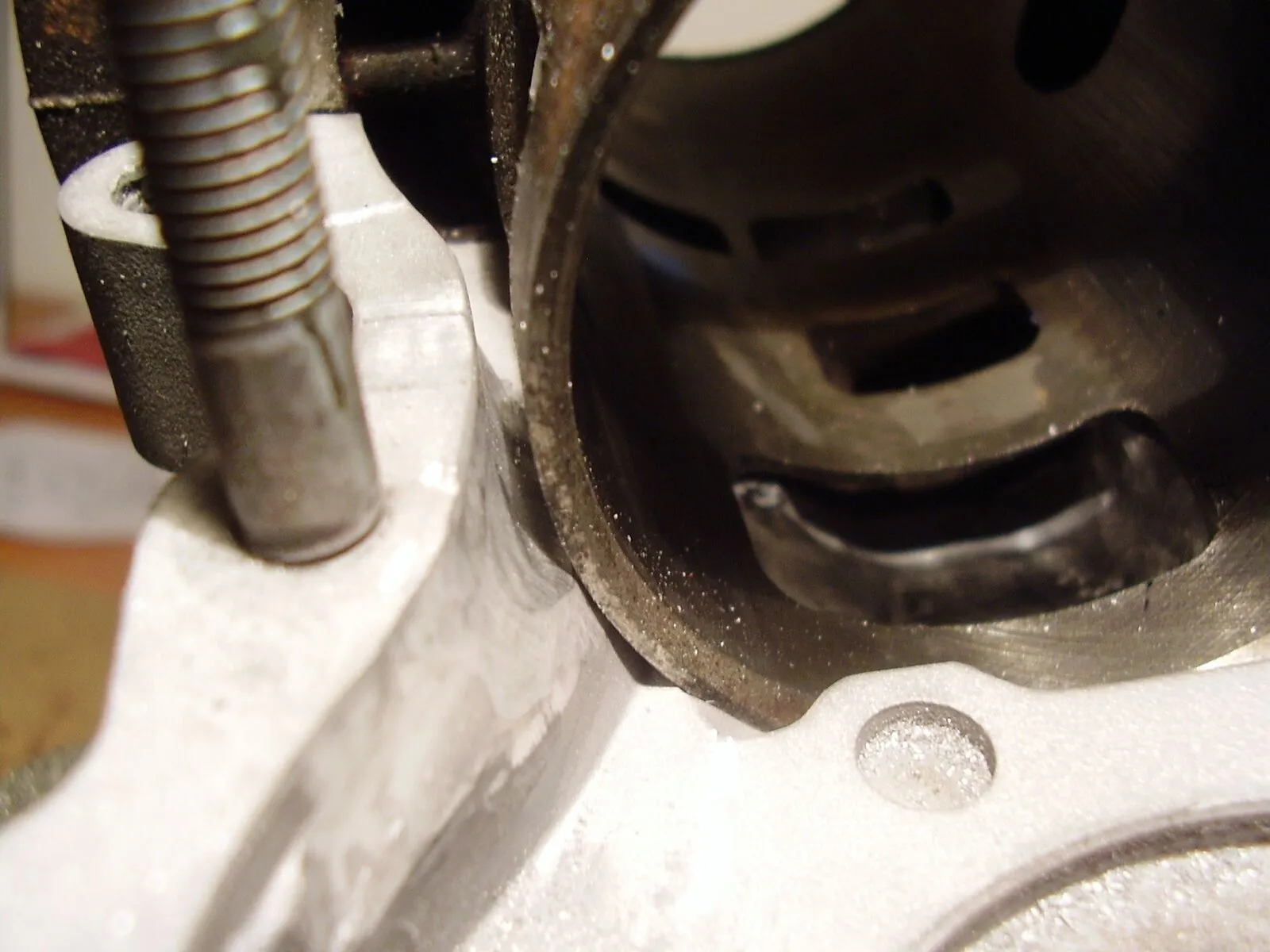

    • #35
    So, das CVR-System wurde tiefer gezogen/vergrößert
    Der Boostport hat jetzt im Scheitel des Bogens 3mm zum Zylinderfuß (Phasenprüfer) Paßt das? Gibt es einen Richtwert?

    • January 6, 2009 at 20:02
    • #36
    Einen Richtwert gibt es nicht. Bei meinem Gehäuse ist aber auch der Stehbolzen in dem Bereich herausgeflogen. Auf der Limaseite sitzt eine kurze M10er Inbusschraube. Dann ist auch genug Luft um einen Wurstfinger durchzuschieben.
    Den Kolben machst Du aber noch ein wenig hübscher, gell?
    Alle Kanten von der Kolbeninnenseite verrunden und die gefrästen Flächen verschleifen (Kerbbruchgefahr).

    Hier geht noch was:

    also ich werd beim boostport noch auf 4-5 mm gehen. der kolben ist noch nicht fertig. mein werkzeug ist aufgebraucht.
    fehlt ja eigntlich nur noch der einlaß am zylinder. gehäuseeinlaß ist an ansauger angeaßt und andersrum auch. die dichtfläche kommt dran, wenn die welle fertig ist. um die einlaßsteuerzeit zu optimieren.

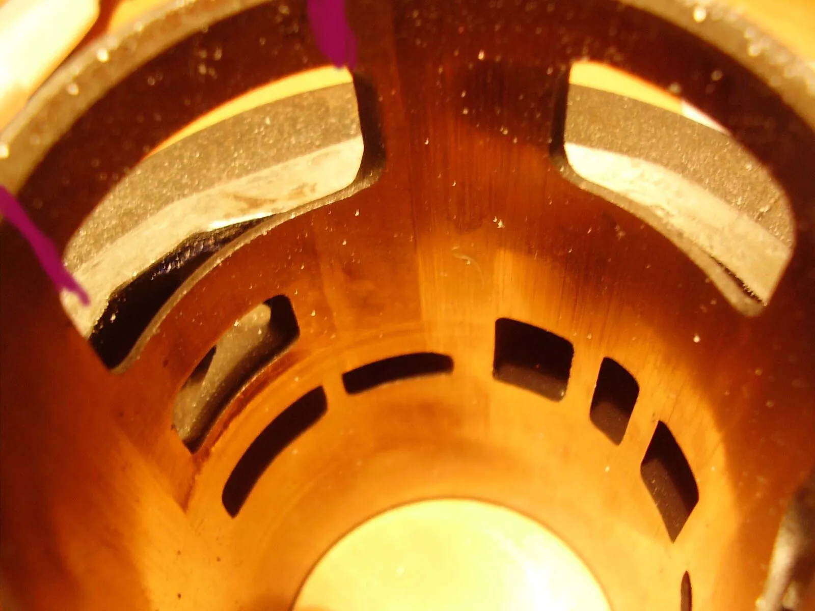

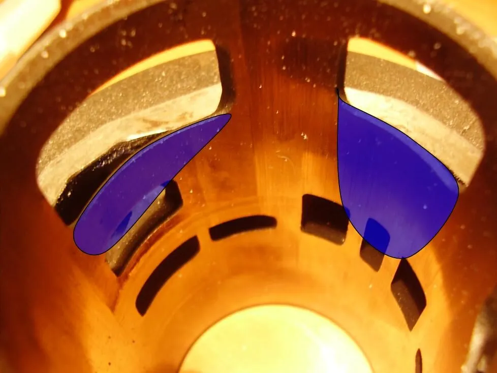

    Jetzt kommt der Zylinder dran (Vieleicht) Eigentlich wolte ich nur den Auslaß optmieren, aber jetzt hab ich ein Foto im GSF von einem bearbeiteten Zylinder gefunden. Wie sind die Meinungen? würdet ihr das machen? inks ist meiner rechts der aus dem gaysf:
    GSF ist down also hier die Veränderung eingezeichnet, orginal folgt. sieht aber sehr russisch aus. Im Prinzip die Überstörme/Einlaß tief gezogen:

    • January 7, 2009 at 19:41
    • #40
    kommt mir schon ziemlich Hardcore vor vorallem weil du dem Kolben doch einiges am Lauffläche nimmst und die gefahr besteht das er zu kippen beginnt >> folgen brauch ich eh nicht schildern :whistling:
    Ausserdem zerstörst du durch die fäserei ja das ganze Kanallayout was sicher nicht optimal ist >> aber nur m.M
    was ich für vernüftig erachte sind die beiden stebe bei den seitlichen Überströmerfenstern>> die kannst raussägen >>
