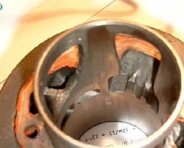

    Ja das ganze scheint ziemlich Russisch/hardcore/gay/sm.

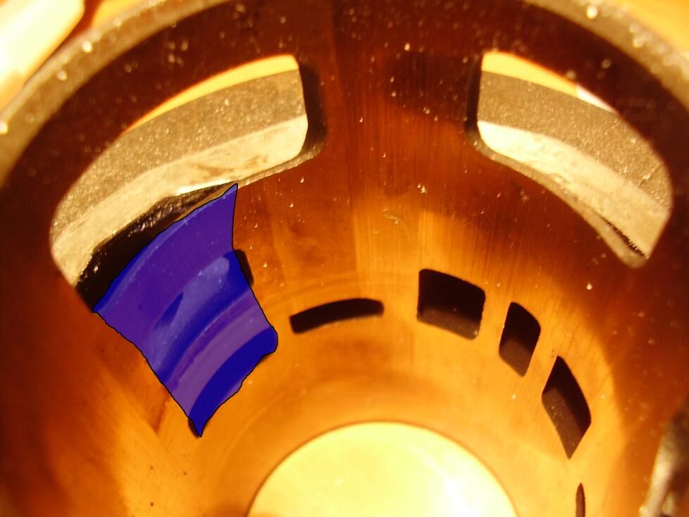

    Hier mal das Bild wie ich rally221 verstanden hab:
    @Porno Spülverluste wären mir egal, die Vespa ist zum brennen da aber schrotten will ich nichts.Edith sagt: Gasfabrik ist 28er Mikuni SS

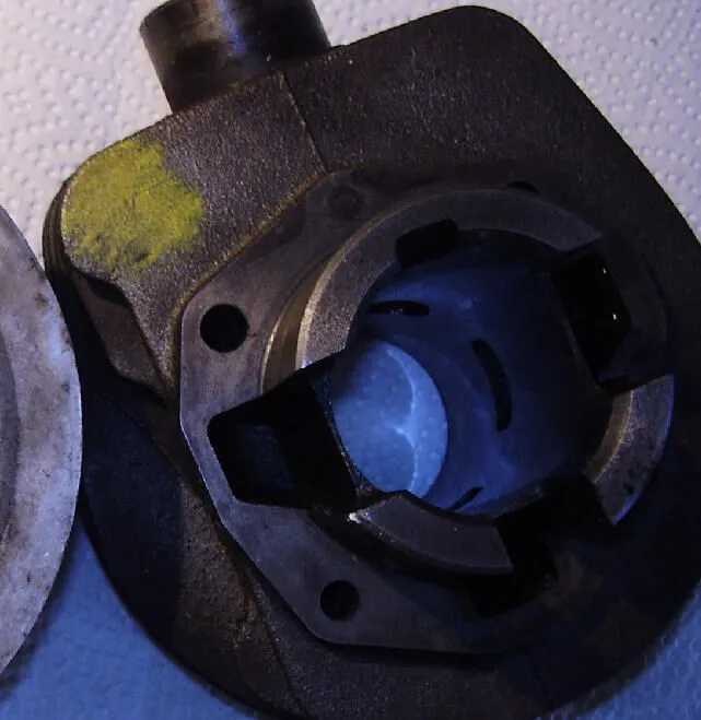

    Hier das GSF Bild (doch noch anders als in der erinnerung):
    166er Malossi auf 80er Block gefräßt und angepaßt - 125er Mazzu-Welle von KaBa bearbeitet - 28er Mikuni SS -1574g Original-Lüfterrad - FuDi 0,8mm, Auslaß 183°, Ü-Ströme 117°, Vorauslaß 32,5°

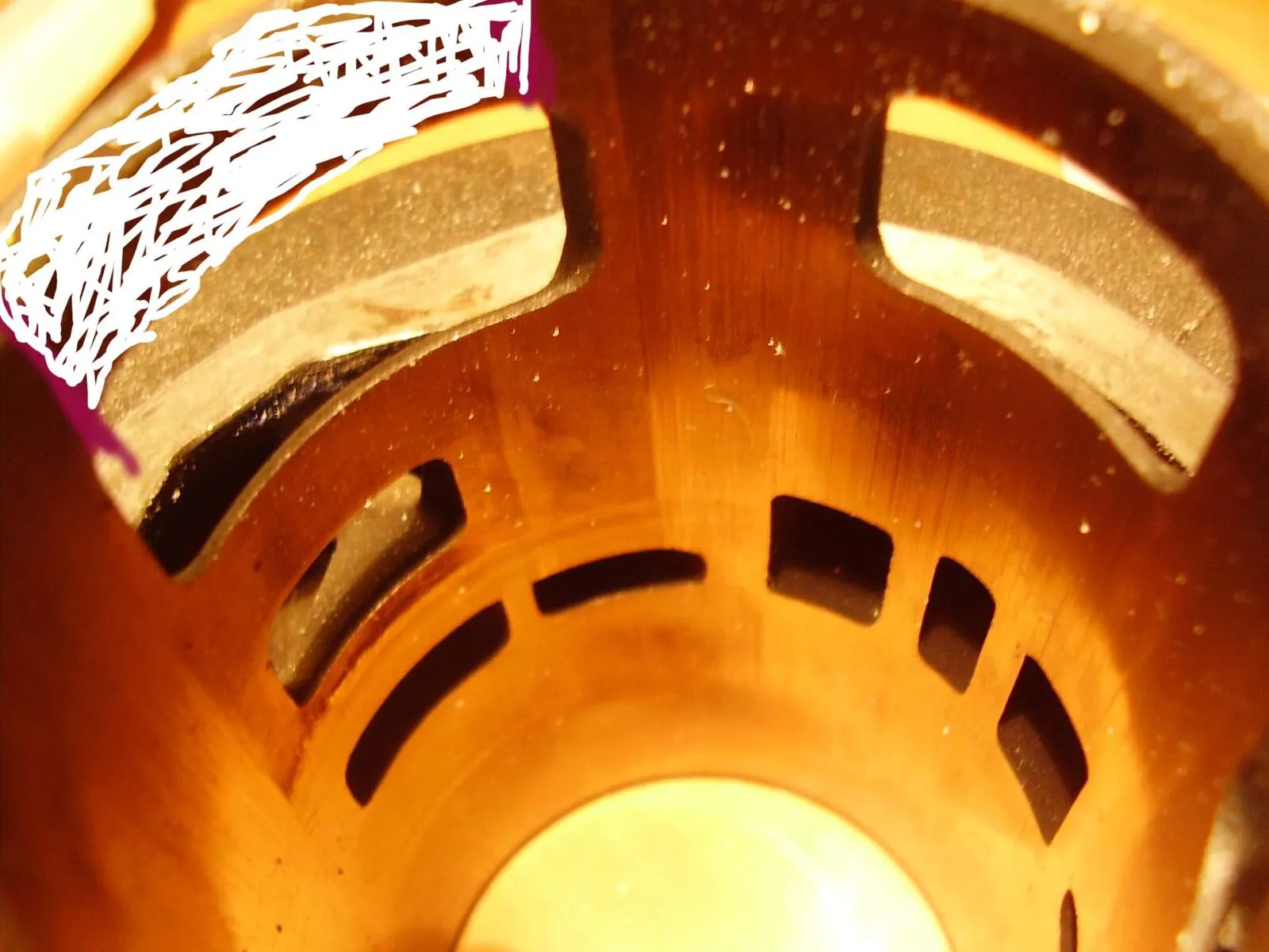

    nein dachte eher an sowas in der art >>>

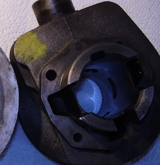

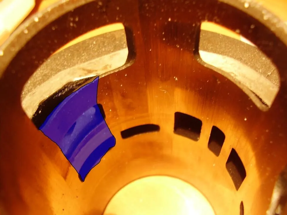

    Das hier:
    ähnelt dem hier:
    "offene" Überströmer
    fiel mir gerade auf... :pump:
    Ob das wirklich gut für unsere Motoren ist, wird ja auch dort in Teilen diskutiert...

    • #46

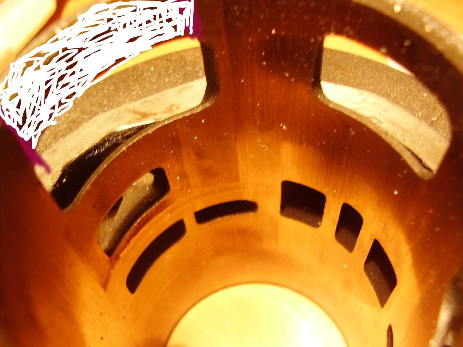

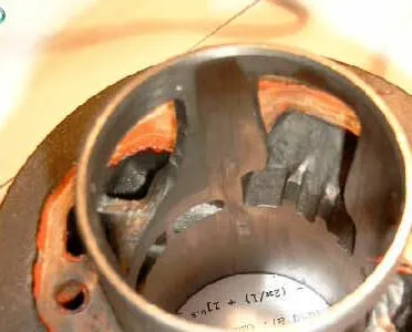

    der orginal 80er Zylinder sieht ja ähnlich aus. Die Wandstärke ist da aber schon mal ca. 8X so stark. siehe Bild:
    also gehen würde es sicher und Leistung würde auch besser, das ganze aber auf kosten von Kolbenführung und haltbarkeit? m.M

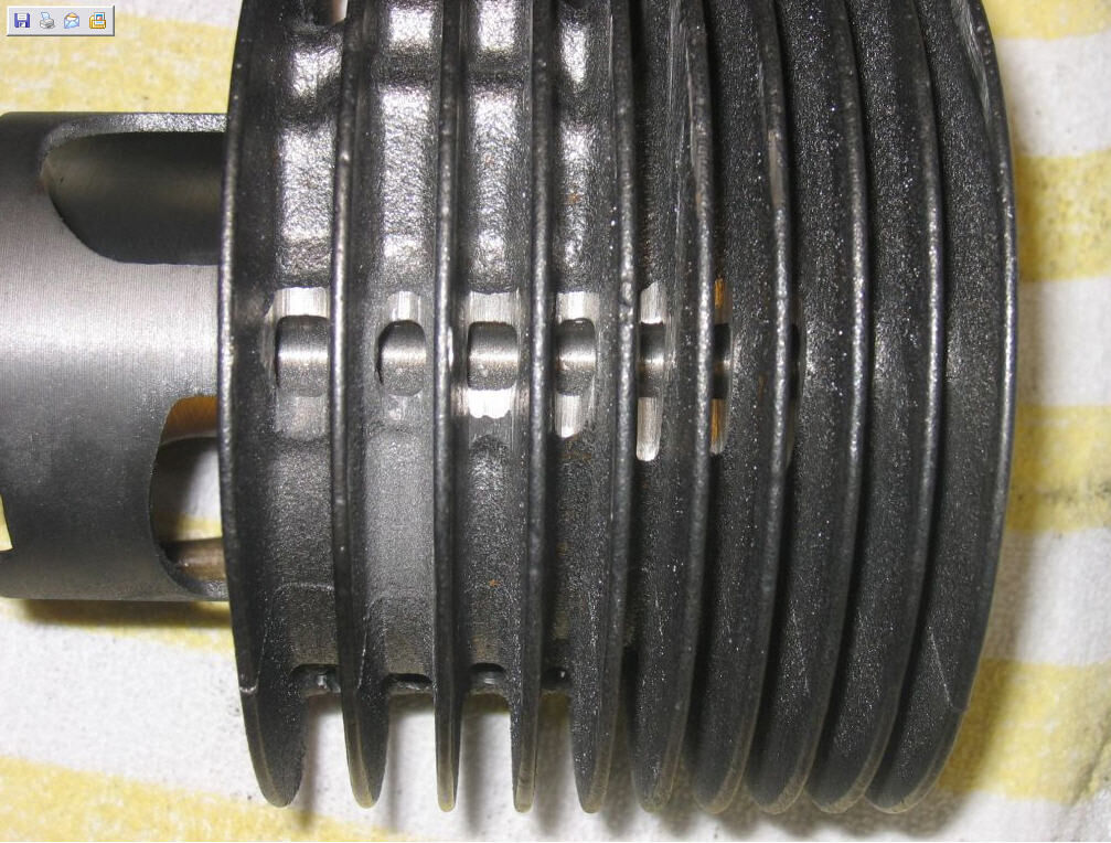

    Mit Stehbolzen freilegen ist gemeint, dass die Bohrungen im Zylindern, in die die Stehbolzen gesteckt werden, von aussen, also zwischen den Kühlrippen, so angesägt oder angeschnitten werden, dass diese Bohrungen offen sind...

    Für die Stehbolzen-freilegaktion also von außen Kühlrippenmaterial im Stehbolzenbereich entfernen? hab den Zylinder jetzt nicht vor mir liegen, denke dann wird mir das klar und die frage stellt sich als peinlich heraus 8)

    Veränderst du die Höhe des Auslasses, veränderst du auch die Auslass-Steuerzeit.
    Gehst du in die Breite, erhöhst du nur die Durchlassmenge bei gleichbleibender Charakteristik (jedenfalls, wenn die Auslassform auch beibehalten wird...)...
    Wir haben hier irgendwo ein Topic, in dem auch Bilder von freigelegten Stehbolzen sind...
    Ich erinner mich aber, dass die Schnitte zwischen den Kühlrippen gemacht wurden, also keine Kühlrippen entfernt wurden...

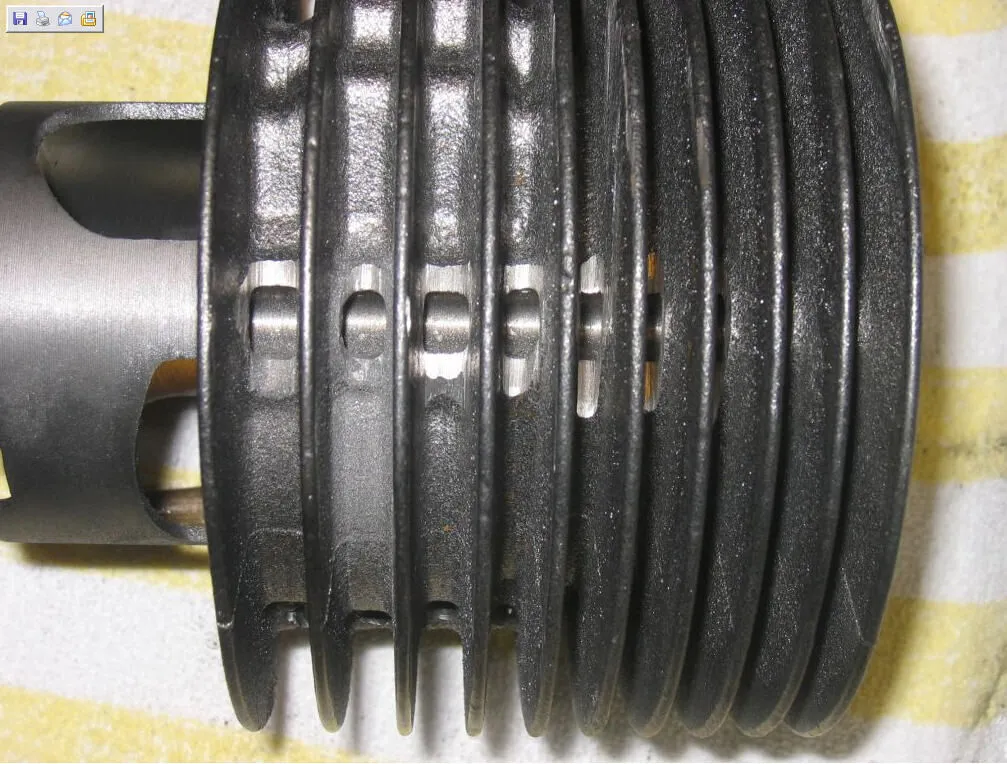

    • January 9, 2009 at 11:08
    • #58
    das hab ich als beispiel für die stehbolzen gefunden
      • 154.1 kB
      • 1,007 × 764
      • 318

    • January 9, 2009 at 11:10
    • #59
    Genau das meinte ich!;)

    so wenn man erst mal zuhause ist klärt sich alles. beim malossi-zylinder liegen die stehbolzen komplett frei, bis auf einseitig 2 kühlrippen in denen die übertröme laufen. das soll für mich reichen. fotos folgen morgen

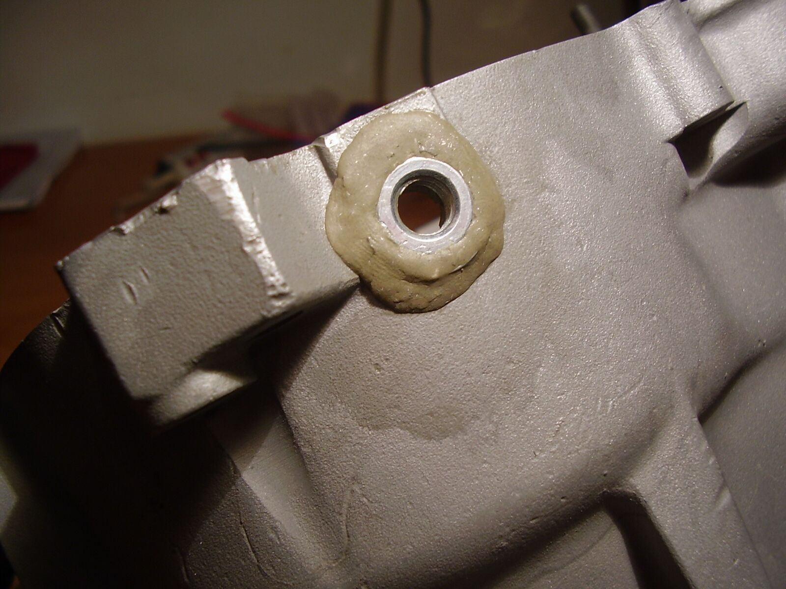

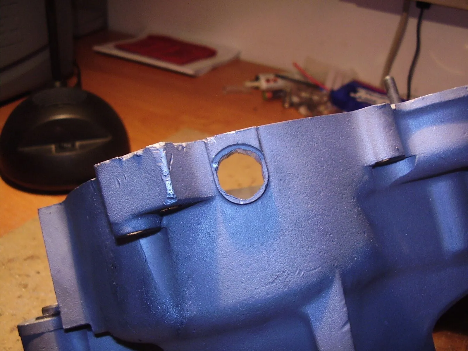

    bleiben noch der Auslaß im zylinder und die drehschieberdichtfläche. die kommen unter die räder wenn meine kurbelwelle von kaba zurück ist. nachdem ich sie abgeschickt hab :rolleyes: hab als einziger kein gehalt bekommen und warte seit eine woche auf eine diesbezügliche sonderzahlung :cursing:

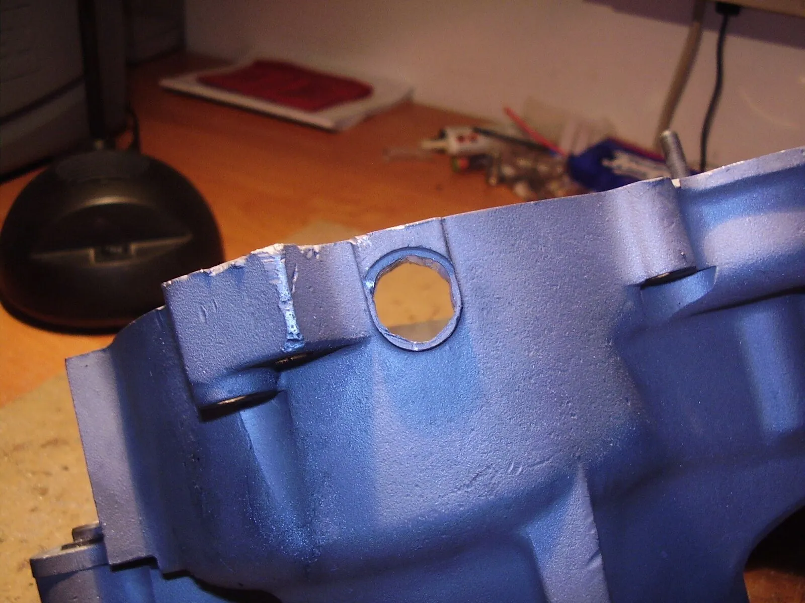

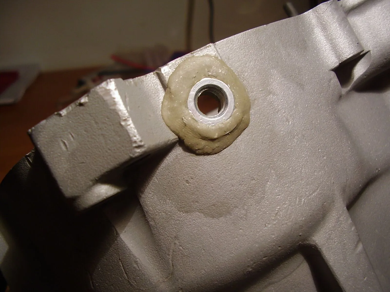

    hab nebebei noch etwas gemacht was ich ganz tricky fand. verächter von kaltmetall mögen jetzt mit steinen schmeiße :-8
    das loch für die ölablaßschraube war ausgenudelt und ich hab ein neues 10er gewinde reingeschnitten. dann ne neue inbus-schraube genommen und weil sie zu lang war einen"Sprengring" :cursing: druntergelegt. Fazit: das neue Gewinde war auch schrott als ich versuchte den ring zusammenzudrehen. mann war ich blöd 8)
    hab das ganze jetzt so gelöst, dass ich eine neue mutter eingeklebt habe und finde die lösung irgendwie elegant :love: wie gesagt, Kaltmetallgegner mögen mich bewerfen. (sieht jetzt nicht mehr so blöd aus wie auf den bildern, da ich alles plangeschliffen habe)
