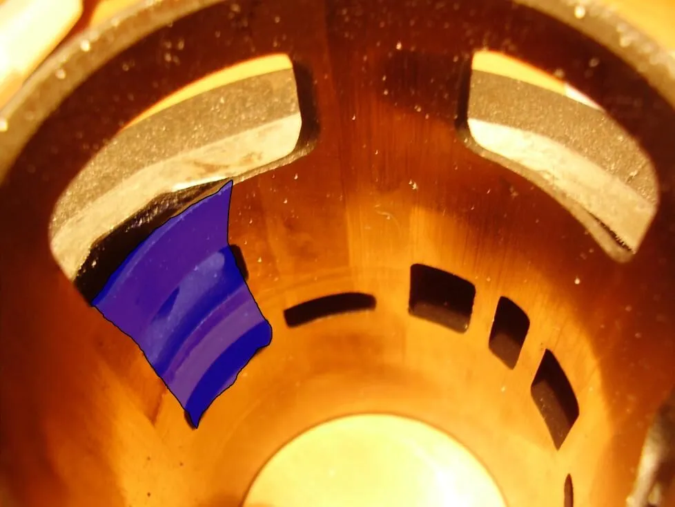

    Hier mal das Bild wie ich rally221 verstanden hab:
    @Porno Spülverluste wären mir egal, die Vespa ist zum brennen da aber schrotten will ich nichts.Edith sagt: Gasfabrik ist 28er Mikuni SS
    Hier das GSF Bild (doch noch anders als in der erinnerung):

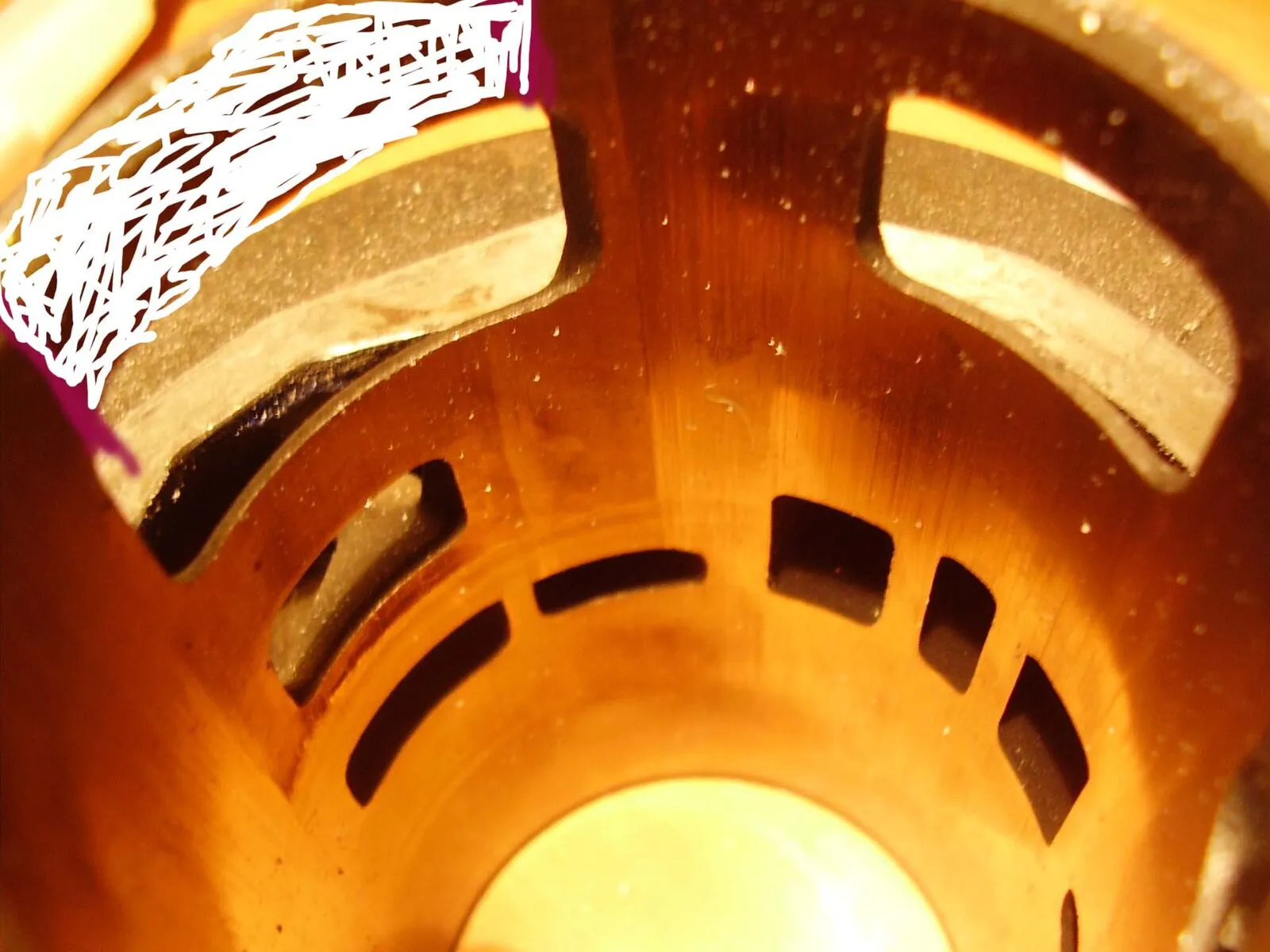

  • Also ich habe mich entschieden. am Zylinder wird nur der Auslaß bearbeitet um die Steuerzeiten zu optimieren. Ein eventuelles Schrotten der Zylinderlaufbahn steht in keinem Verhältnis zum angestrebten Ergebnis. Es soll zwar nicht unbedingt Tourentauglich (>100 km) werden, aber doch alltagstauglich (< 50 km).

  • Das hier:

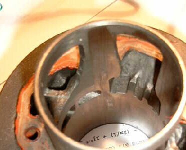

    ähnelt dem hier:
    "offene" Überströmer
    fiel mir gerade auf... :pump:
    Ob das wirklich gut für unsere Motoren ist, wird ja auch dort in Teilen diskutiert...

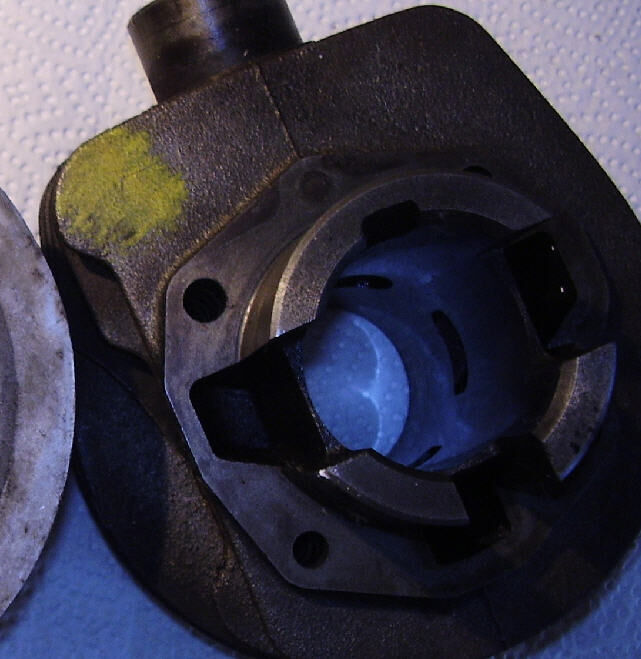

  • der orginal 80er Zylinder sieht ja ähnlich aus. Die Wandstärke ist da aber schon mal ca. 8X so stark. siehe Bild:
    also gehen würde es sicher und Leistung würde auch besser, das ganze aber auf kosten von Kolbenführung und haltbarkeit? m.M

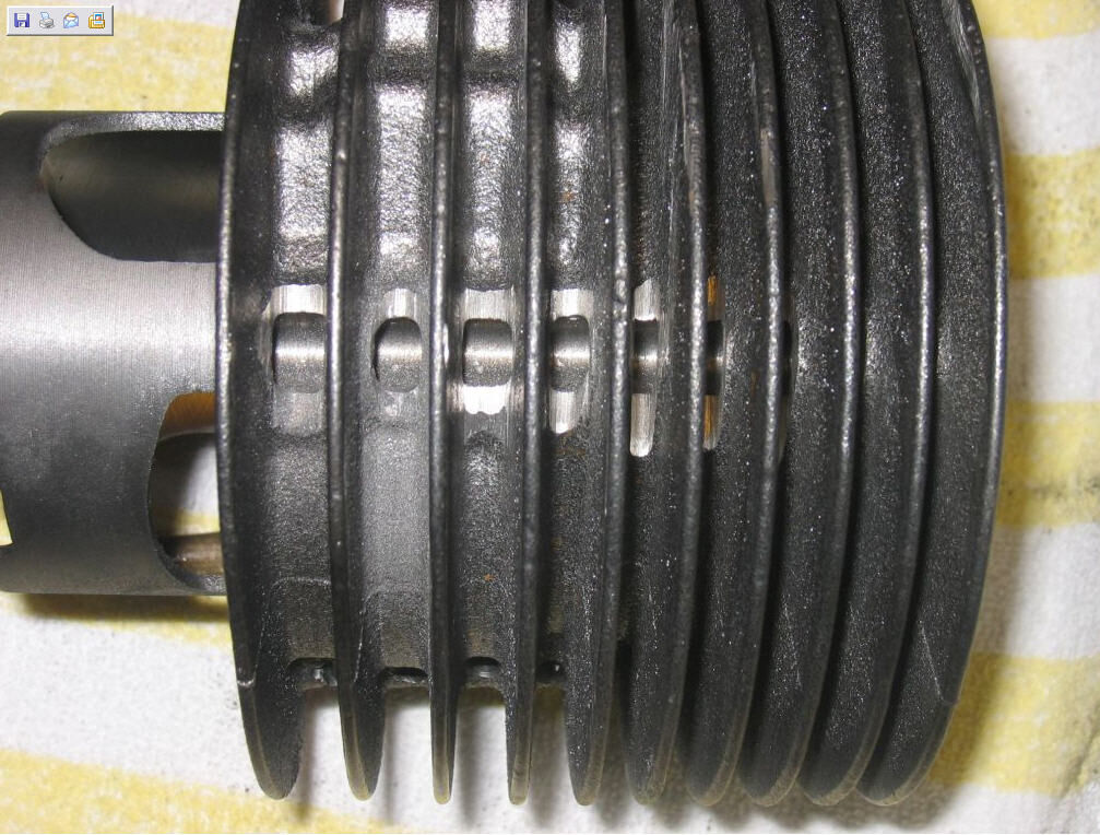

    Mit Stehbolzen freilegen ist gemeint, dass die Bohrungen im Zylindern, in die die Stehbolzen gesteckt werden, von aussen, also zwischen den Kühlrippen, so angesägt oder angeschnitten werden, dass diese Bohrungen offen sind...

    Wir haben hier irgendwo ein Topic, in dem auch Bilder von freigelegten Stehbolzen sind...
    Ich erinner mich aber, dass die Schnitte zwischen den Kühlrippen gemacht wurden, also keine Kühlrippen entfernt wurden...

  • so wenn man erst mal zuhause ist klärt sich alles. beim malossi-zylinder liegen die stehbolzen komplett frei, bis auf einseitig 2 kühlrippen in denen die übertröme laufen. das soll für mich reichen. fotos folgen morgen
    morgen kommt dann auch das finisch. übertröme, boostport-kanal und kolben werden fertiggestellt.

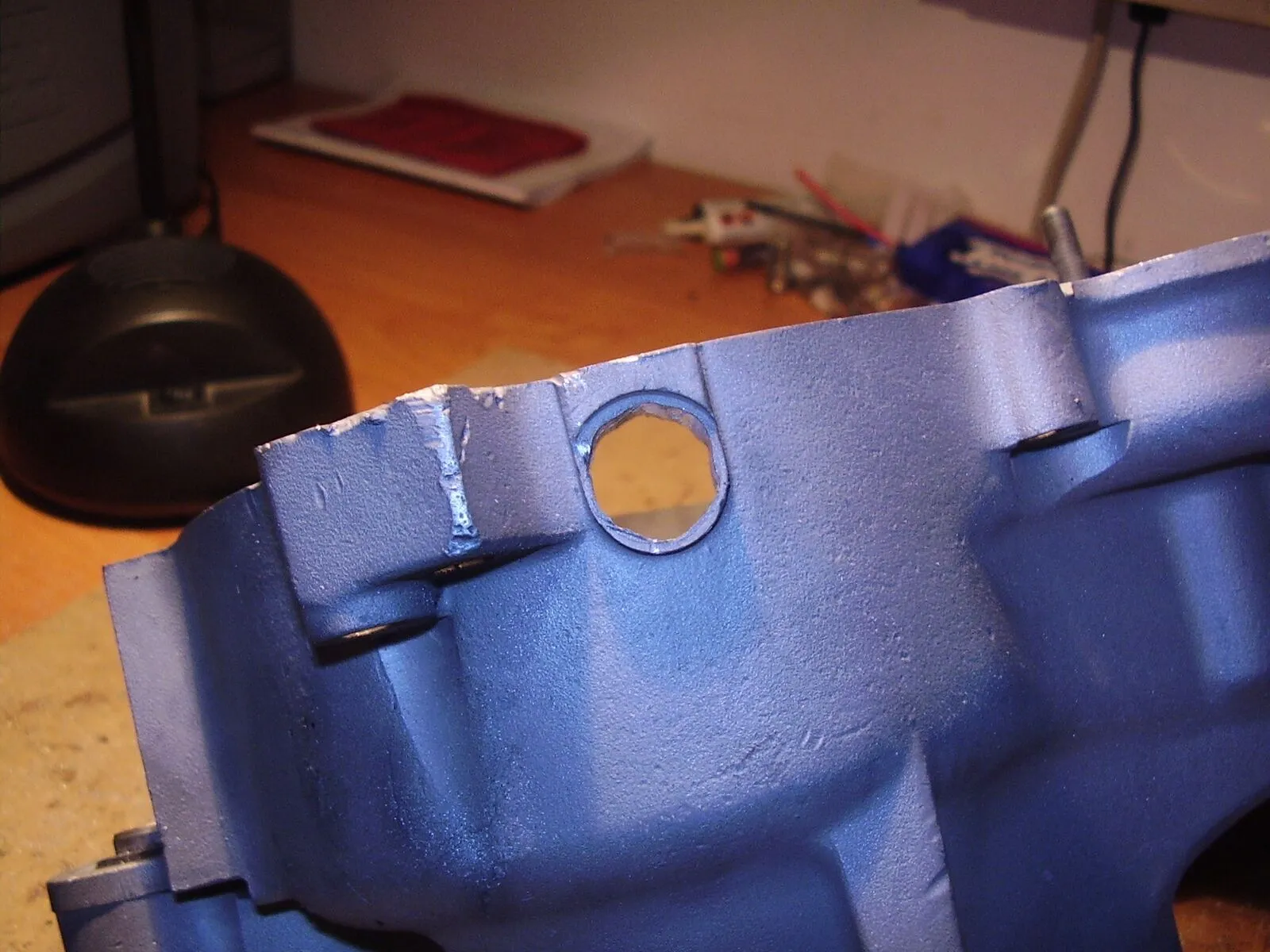

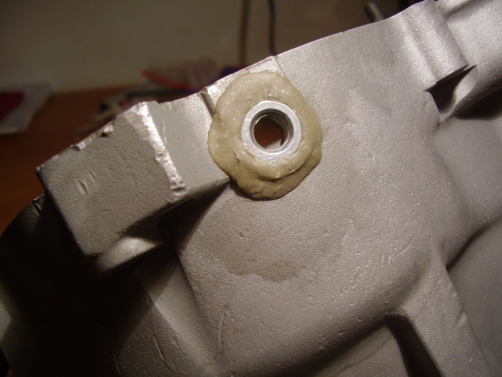

    das loch für die ölablaßschraube war ausgenudelt und ich hab ein neues 10er gewinde reingeschnitten. dann ne neue inbus-schraube genommen und weil sie zu lang war einen"Sprengring" :cursing: druntergelegt. Fazit: das neue Gewinde war auch schrott als ich versuchte den ring zusammenzudrehen. mann war ich blöd 8)
    hab das ganze jetzt so gelöst, dass ich eine neue mutter eingeklebt habe und finde die lösung irgendwie elegant :love: wie gesagt, Kaltmetallgegner mögen mich bewerfen. (sieht jetzt nicht mehr so blöd aus wie auf den bildern, da ich alles plangeschliffen habe)
