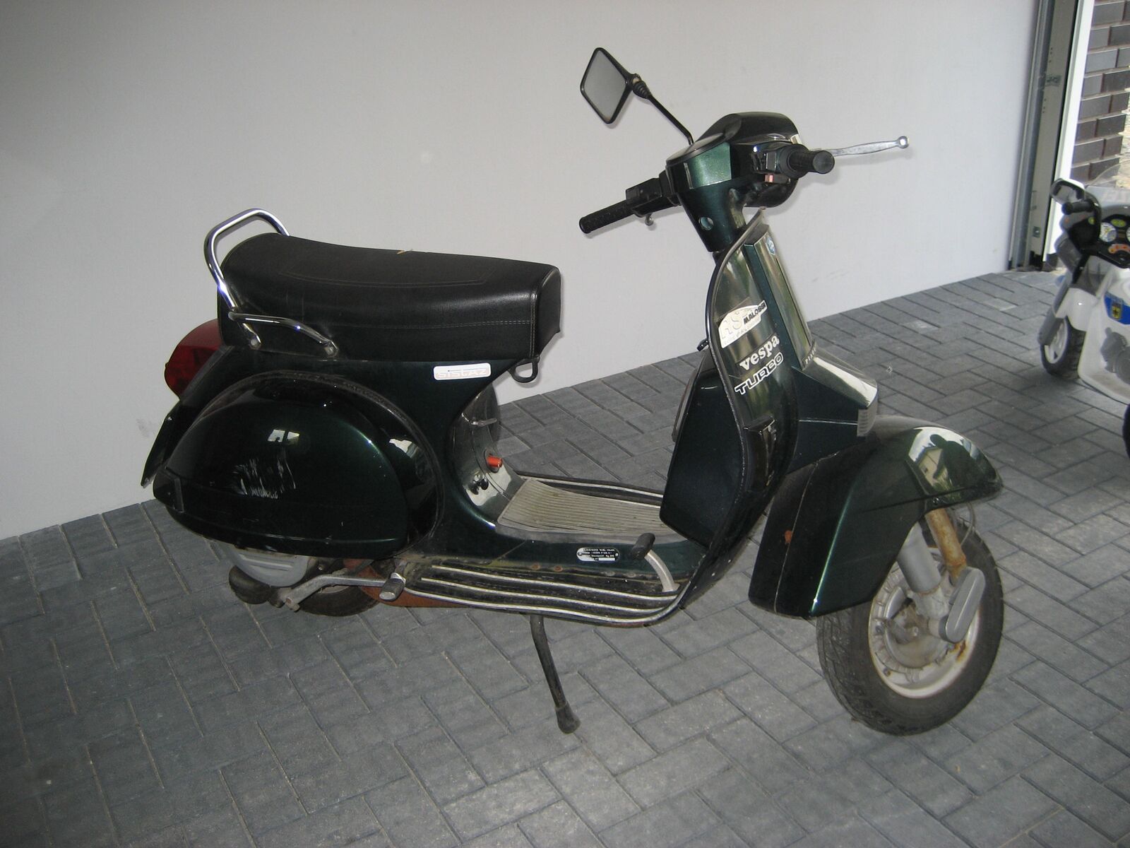

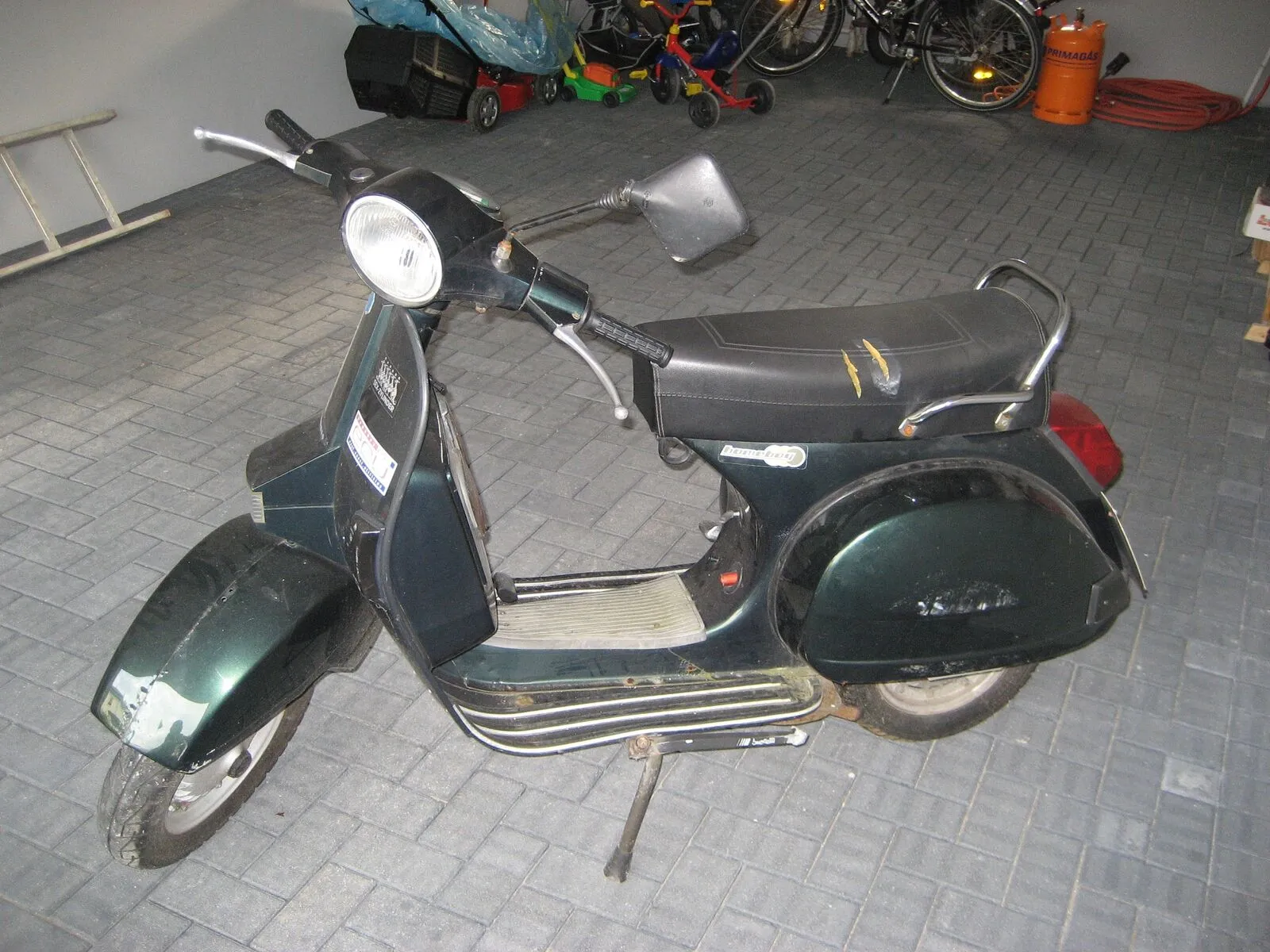

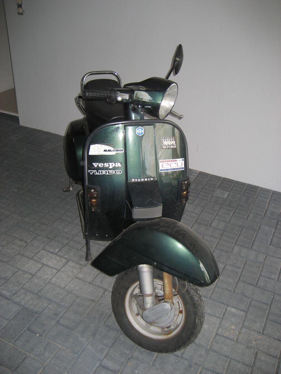

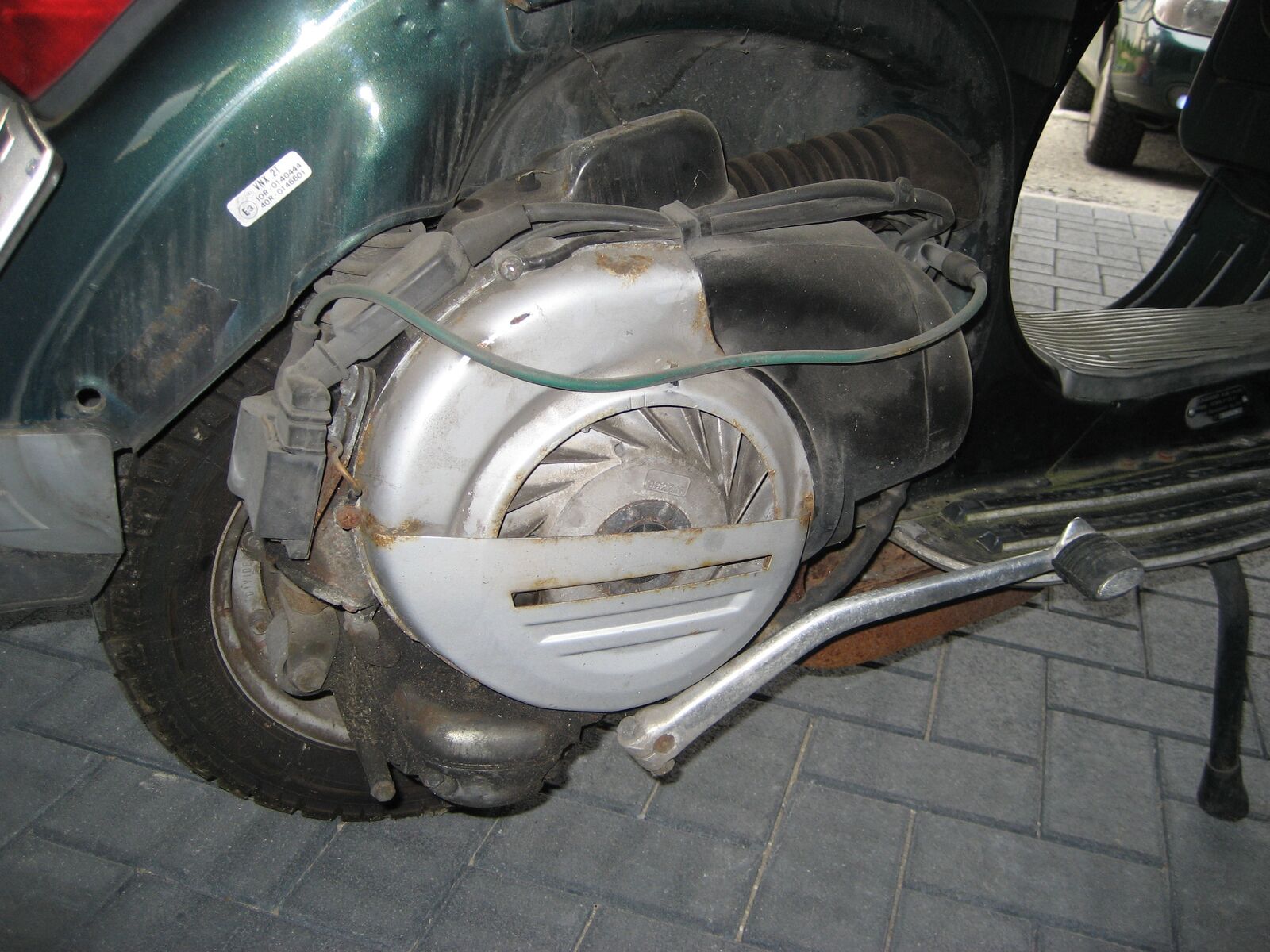

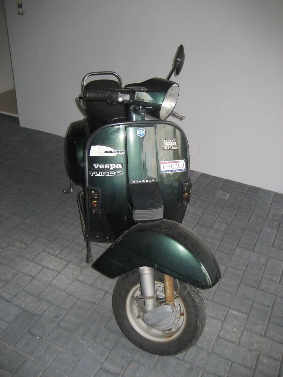

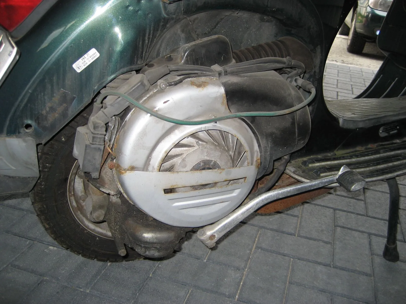

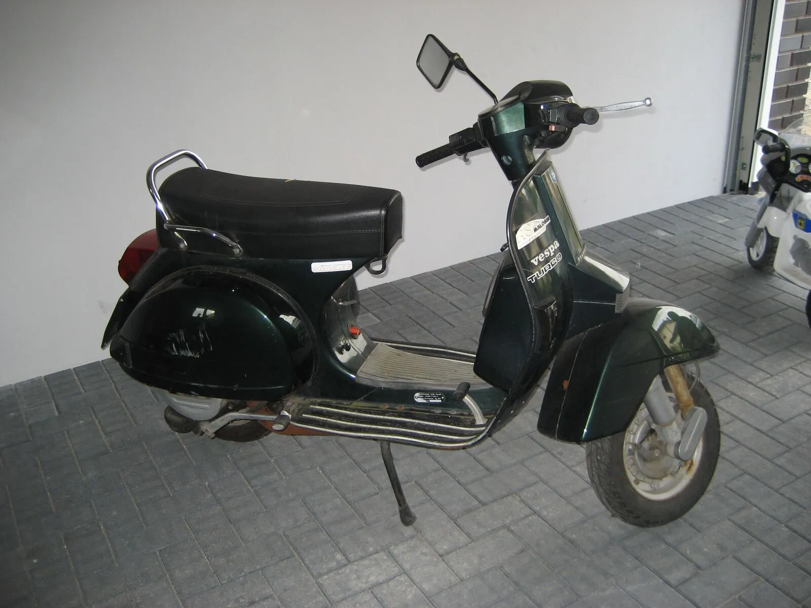

    So bin endlich dazu gekommen ein paar Fotos von meiner Errungenschaft zu machen!!!!
    Ist die Polradabdeckung so Original beim Elestart?
    Ich kenne nur die normalen die vom ohne Ele.

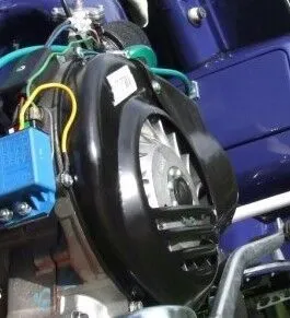

    Nee ist nicht Original. Eine Lüfterradabdeckung ist immer aus einem Stück. Siehe hier:
    hatte gerade nichts besseres da
    Deine Lüfterradabdeckung, sieht mir nach "do it yourself" aus. Oben normal, aber "unten rum" ein wenig gefummelt.....
    Bei Bedarf, habe noch einen neue in schwarz bei mir rum liegen. Wenn Interesse PN an mich.

    Danke für den Tip CHUP. Wird mir bestimmt nützlich sein wenn ich den Motor auseinander baue.
    Ich habe mich schon voll wegen der Abdeckung gewundert, hab so ein Ding noch nie gesehen.
    Danke für dein Angebot Doktor :rolleyes: aber ich habe schon alle Teile bestellt unter anderem auch eine verchromte Abdeckung,
    und dieses Mal aus einem Teil.
    Ich wollte zu erst eine normale Abdeckung kaufen und diese dann Lackieren lassen, aber ich habe mich umentschieden.
    Jetzt bekomme ich sie verchromt und Lackiere dafür die Abdeckung des Zylinders in Rollerfarbe.
    Bin schon gespannt wie das wohl aussieht. Leider habe ich noch immer keinen Lackierer.
