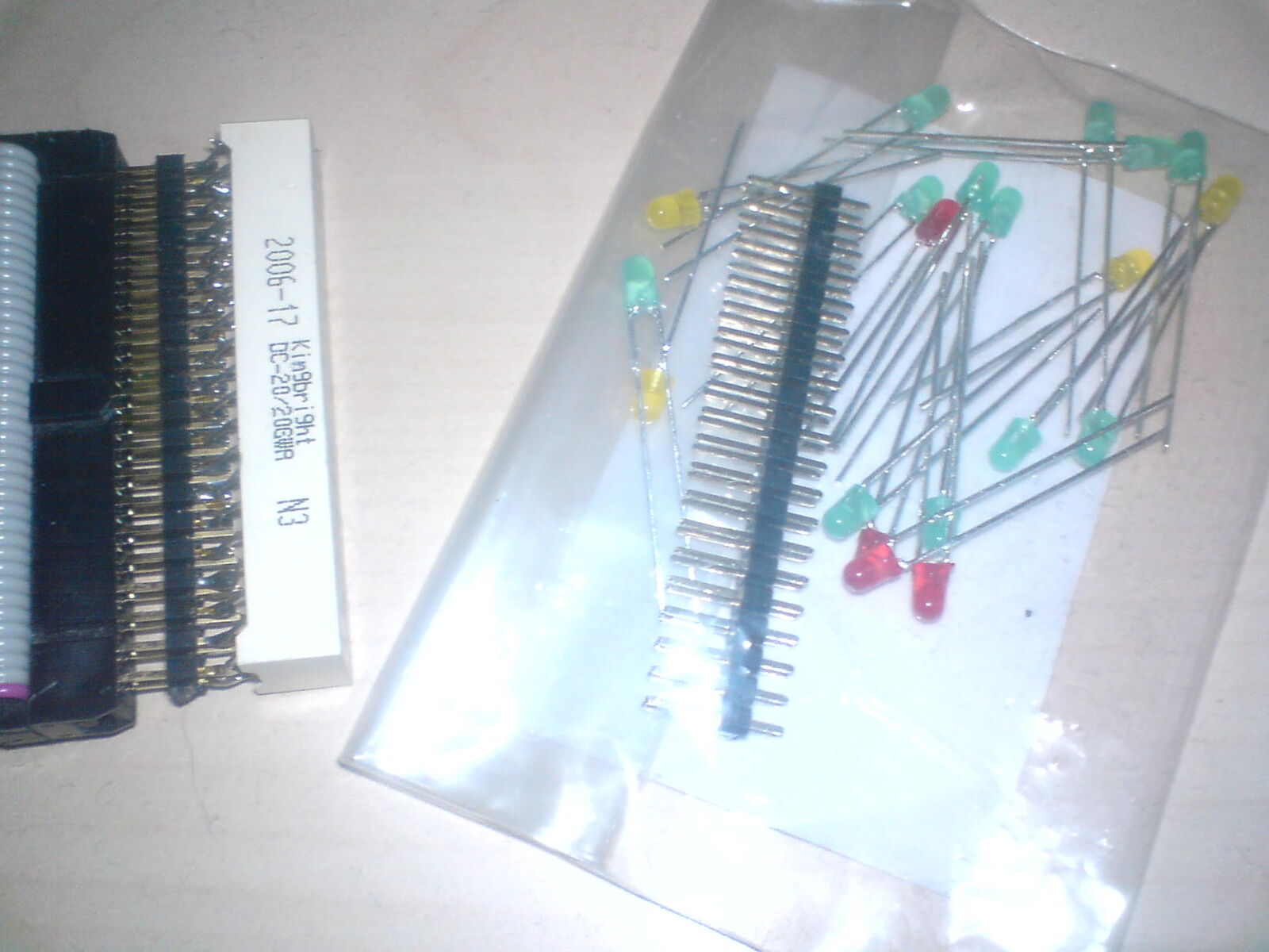

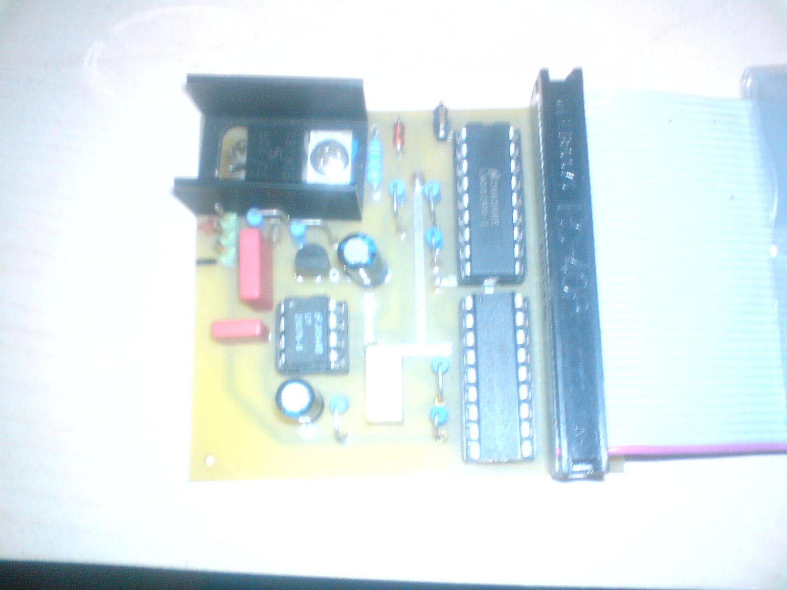

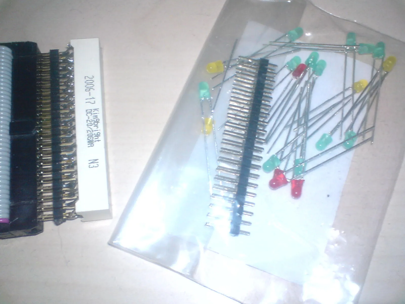

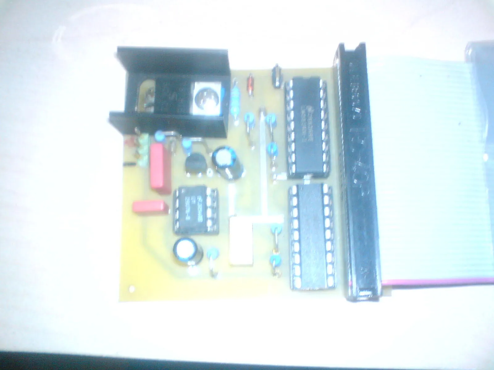

    So nun geht es langsam weiter mit meinem Lenker
    Habe gestern meine LED`s bekommen für den Drehzahlmesser, werde dann oben über dem Tacho eine schöne Aussparung dafür basteln so dass es aussieht als wie wenn es schon immer so gewesen wäre.
    Und zwar werde ich oben das Plastik aufschneiden und um ca 7mm anheben damit die Anzeige Platz hat..
    Hier mal 2 Fotos von der Platine und von den 20 LED`s

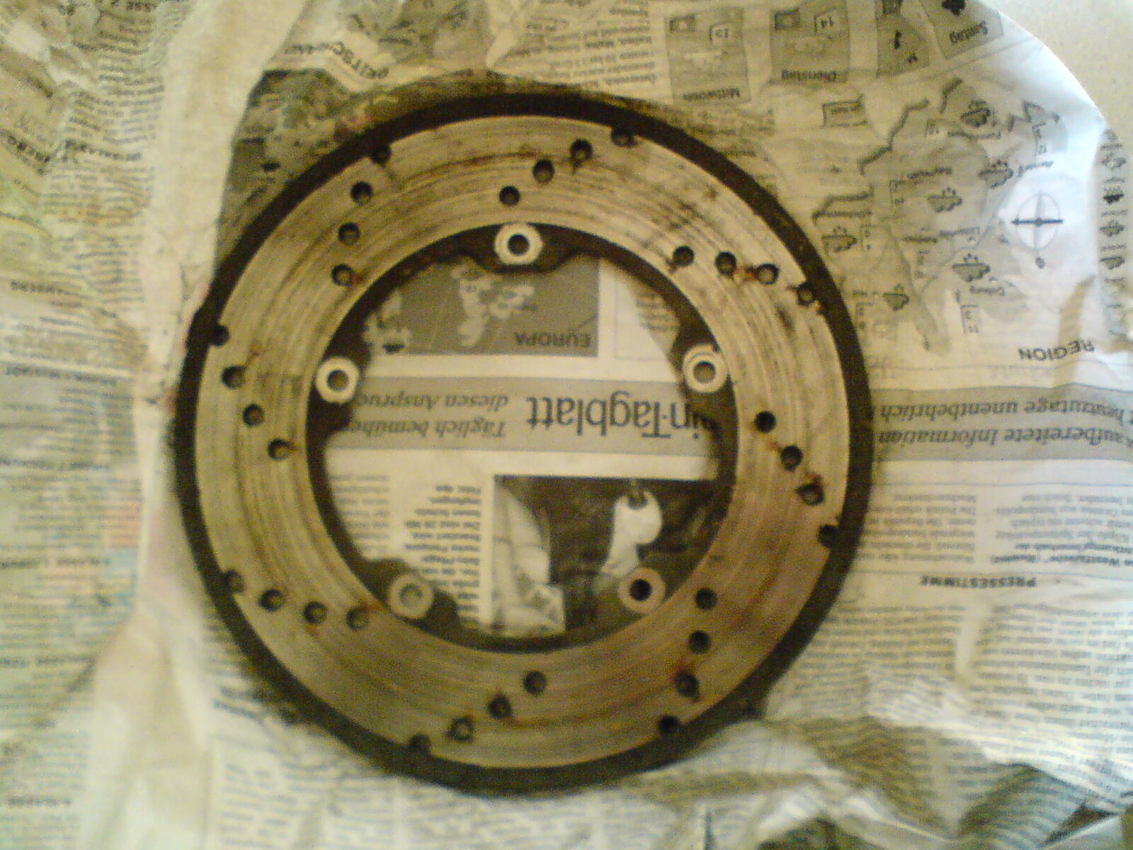

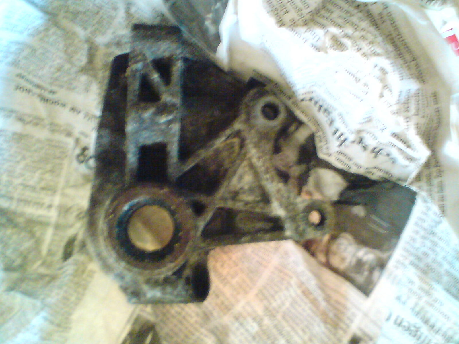

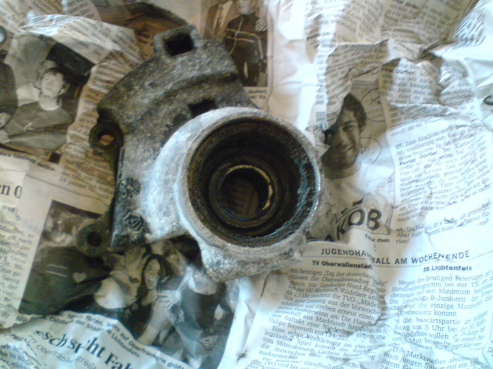

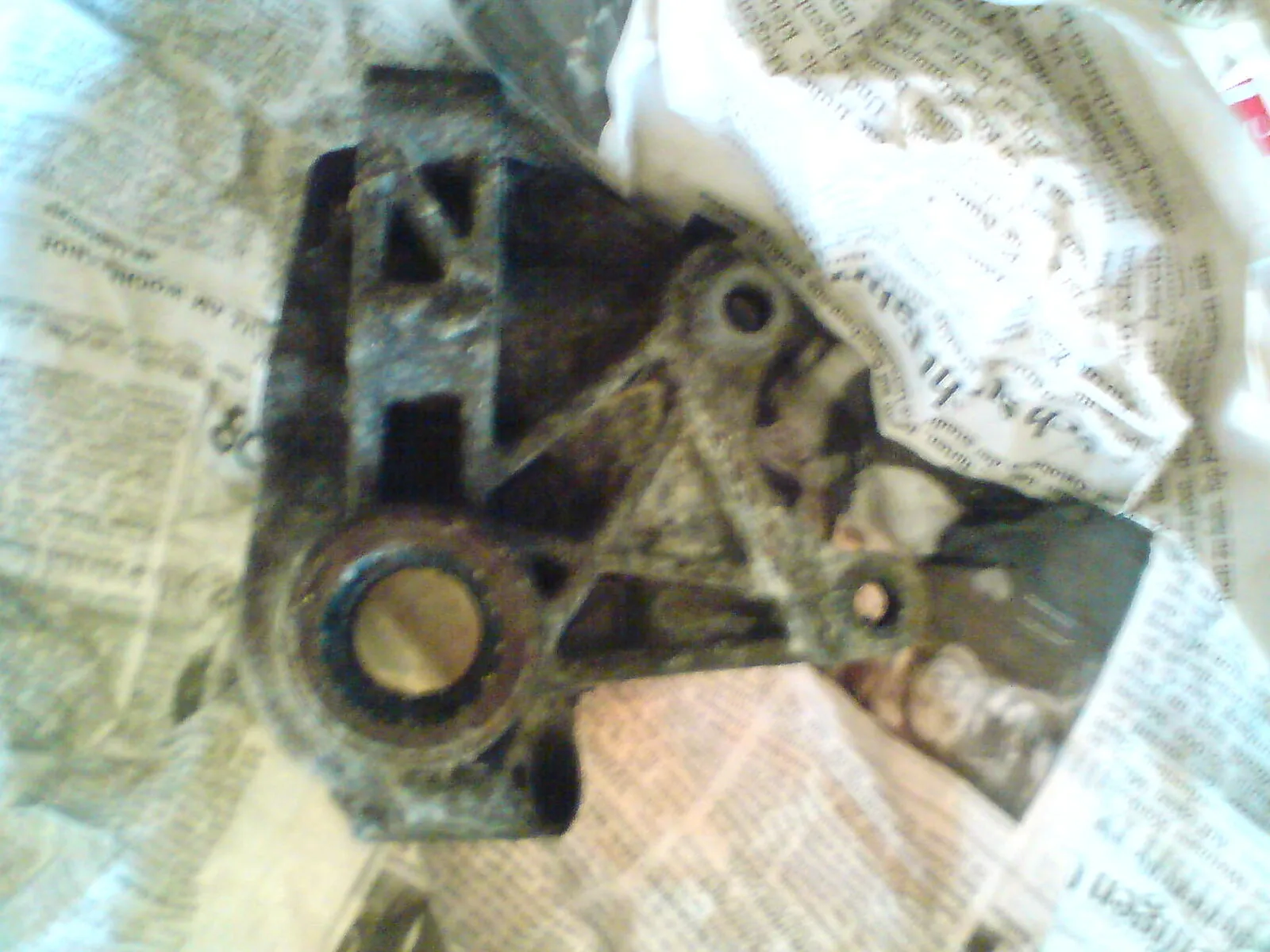

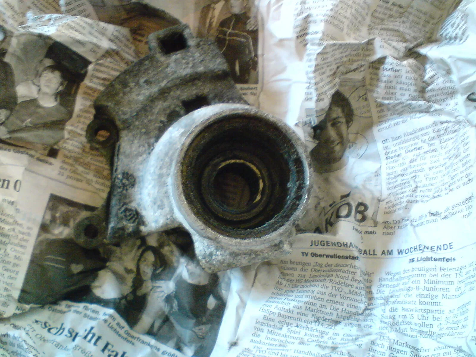

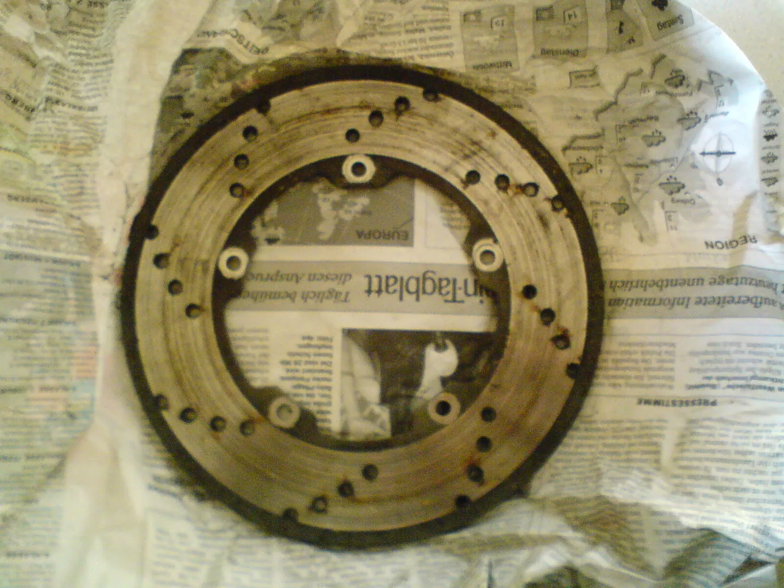

    Gerade eben kam ein Päckchen mit den 1. Teilen für die Gabel :Dklatschen-)
    Und zwar einmal unten bei der Schwinge die Aufnahme für den Bremssattel und eine Bremsscheibe

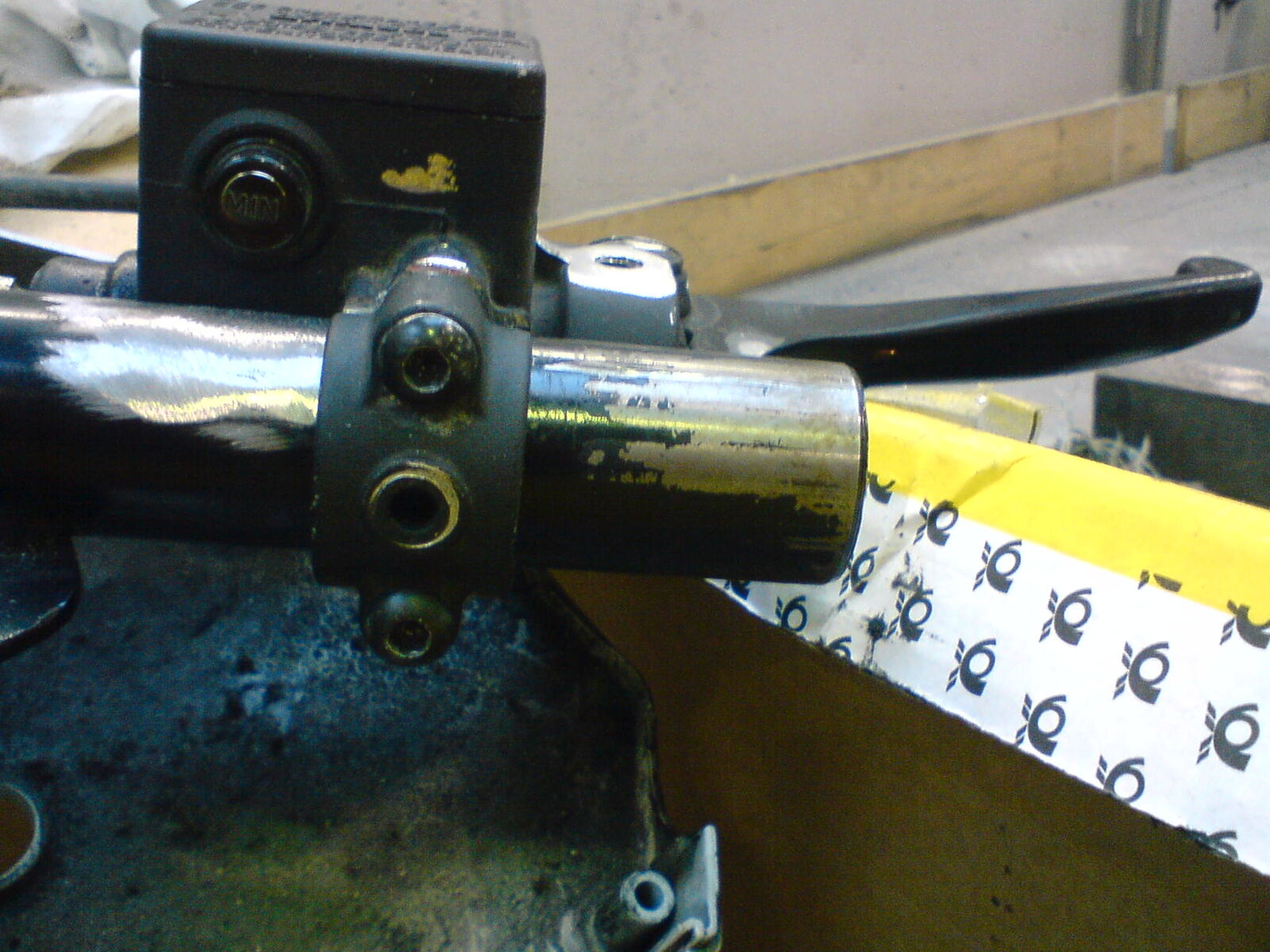

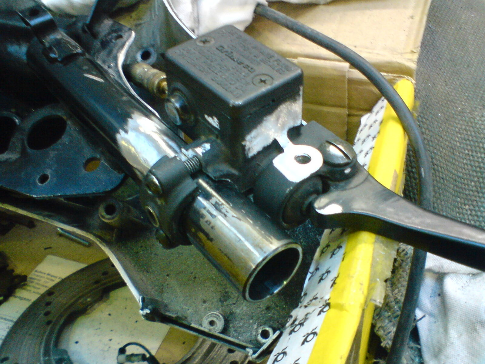

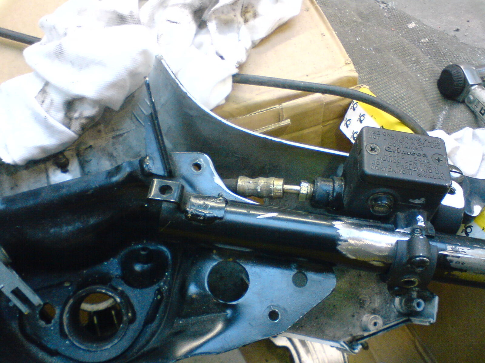

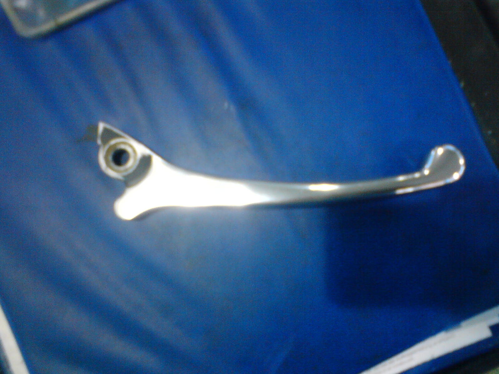

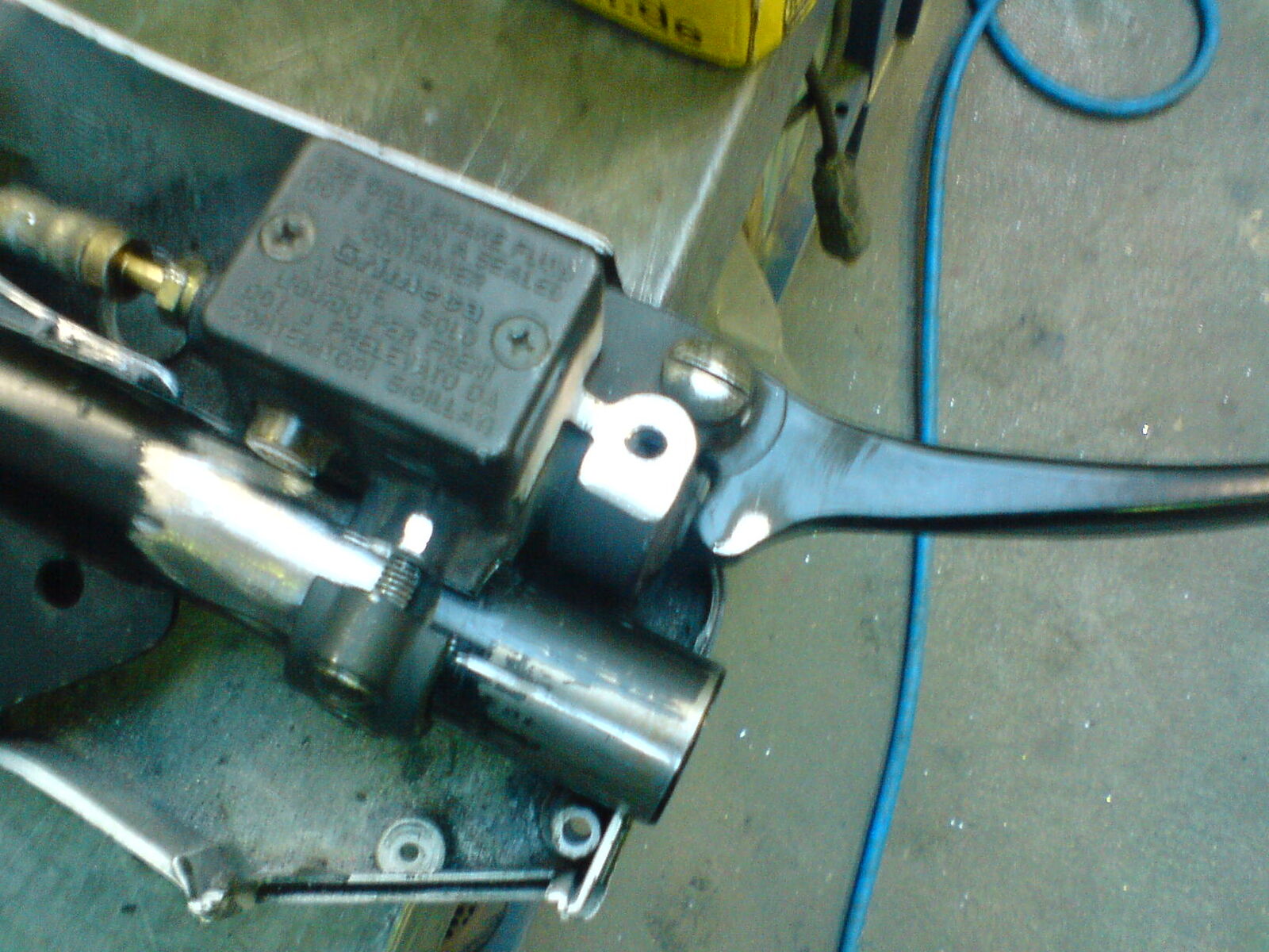

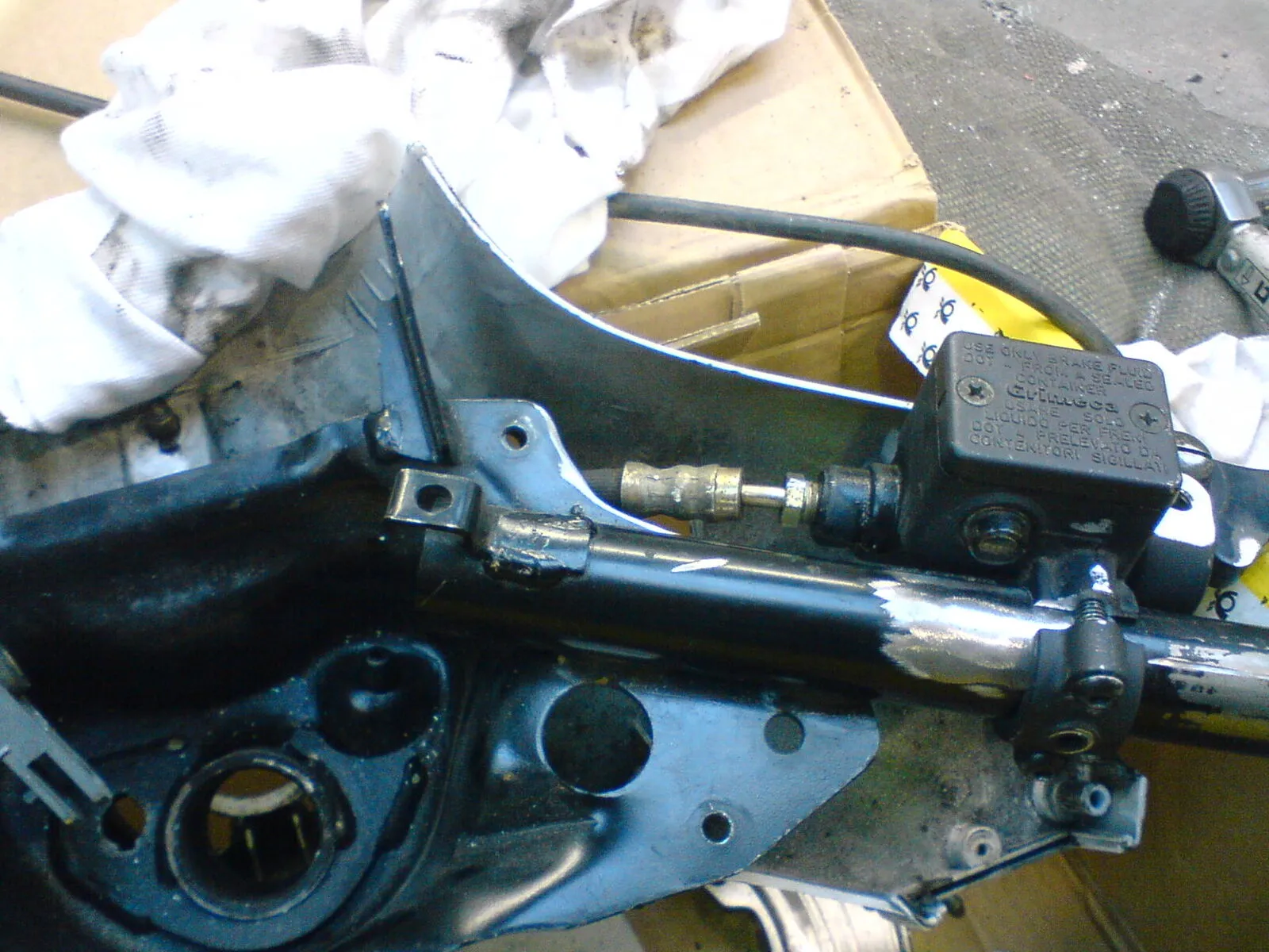

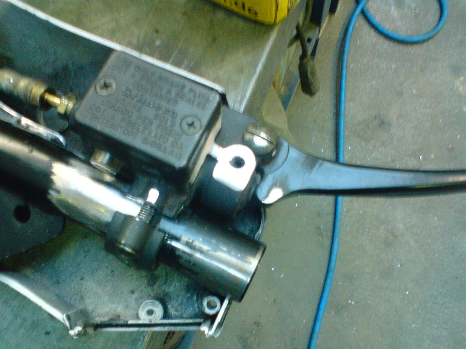

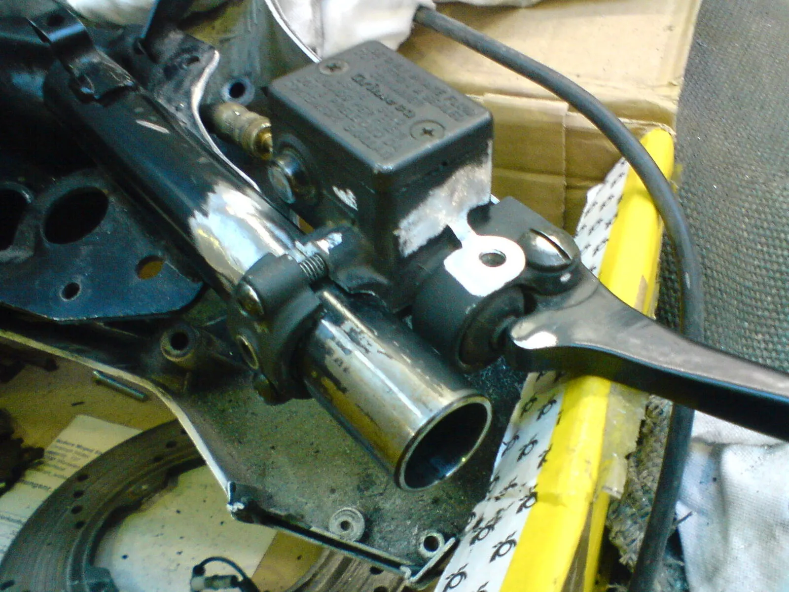

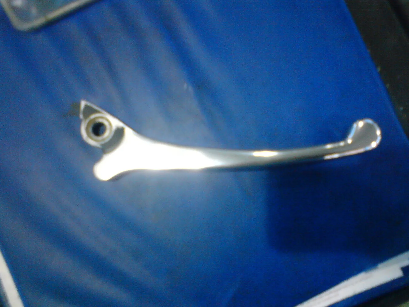

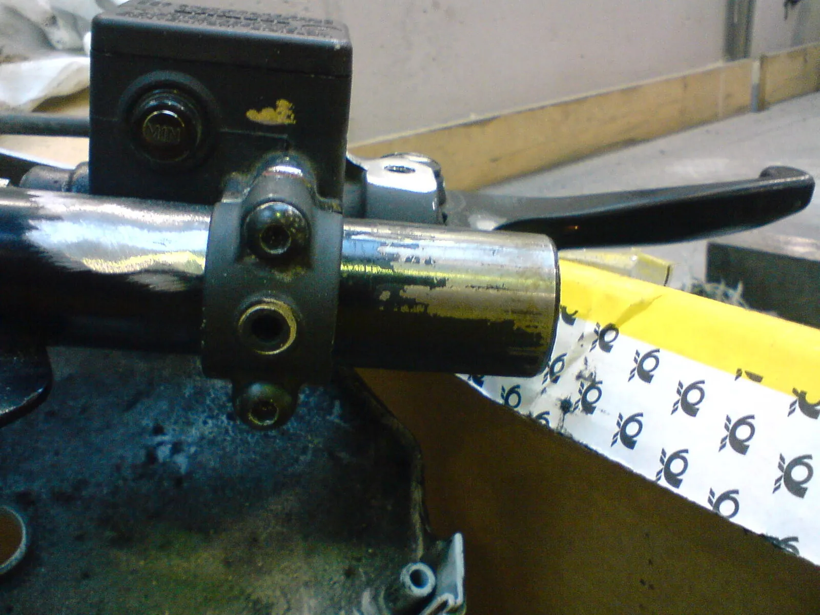

    So heute war i wieder mal fleissig, orginale Bremshebelhalterrung entfernt, dann die neue Bremspumpe passend gedremelt, wegen dem anderen Rohrdurchmesser bei der Xl2, dann mal professorisch montiert, morgen kommt noch das Lenkeroberteil zum anpassen drauf.
    Dan hab ich das Lenkerunterteil angepasst, da der Neue Griff etwas weiter vorne befestigt ist als bei der normalen Xl2
    Nun muss ich mir auch noch was wegen dem Choke einfallen lassen denn oben ist kein Platz mehr
    Ach ja und den Bremshebel hab ich heute auch noch schnell poliert :whistling:
    sag mal was hast du nun eigentlich für alle gabelteile inkl. Versand gelöhnt?
    Ich schätze mal dass mich der komplette Spass ohne Lackieren auf ca 200€ kommt :whistling:

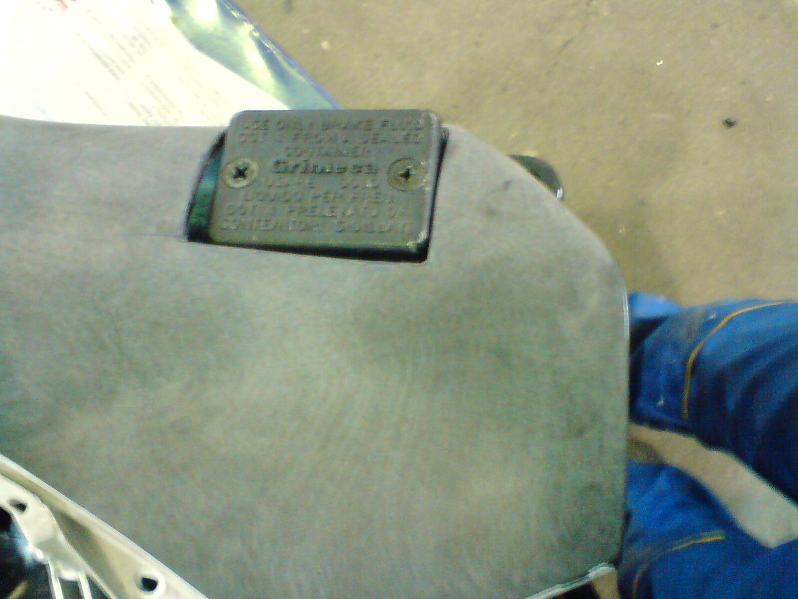

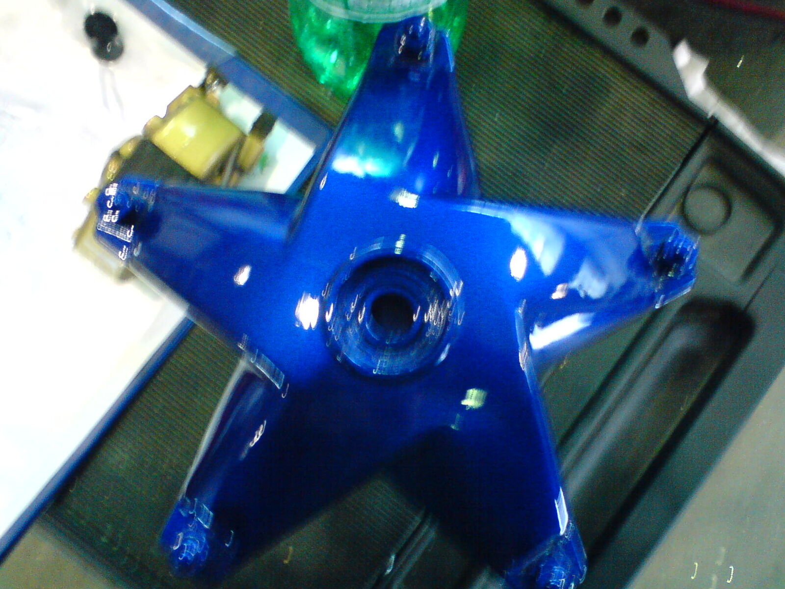

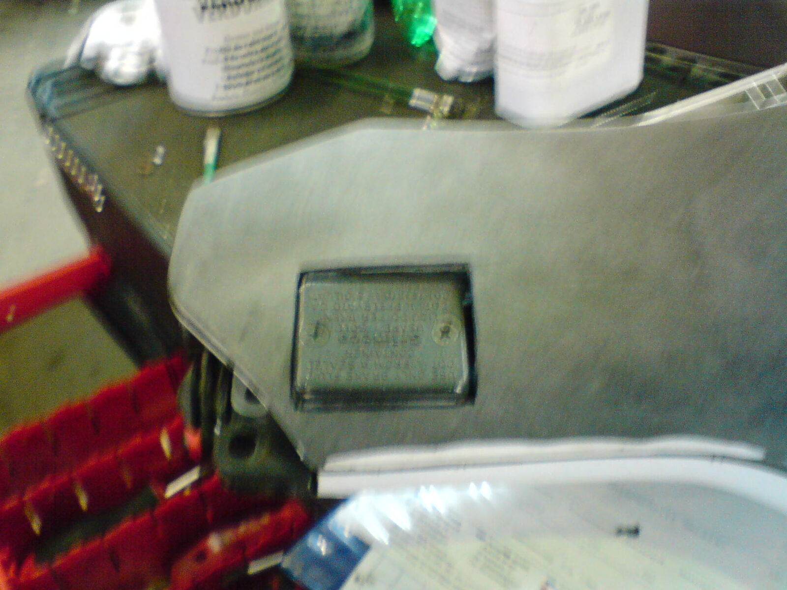

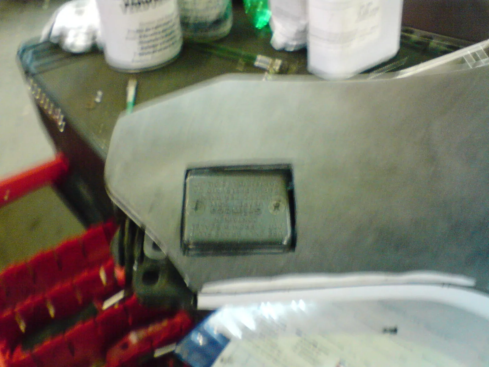

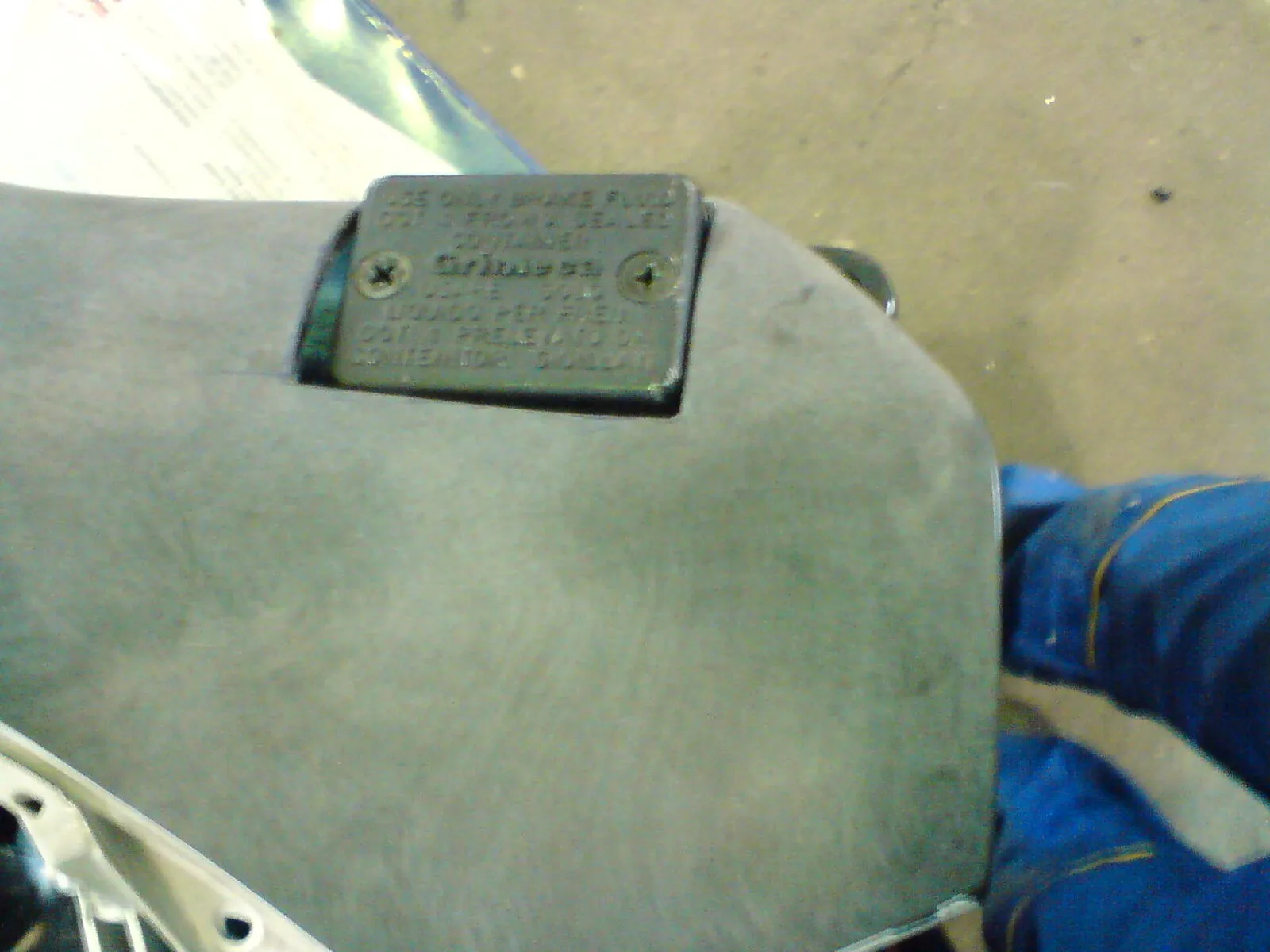

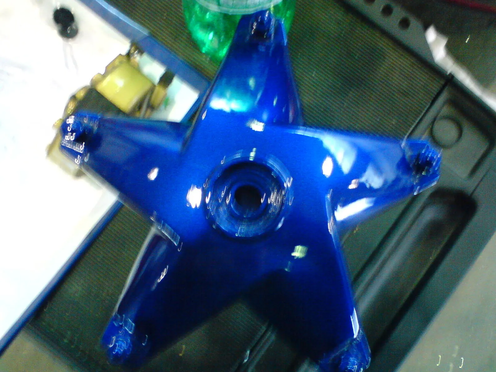

    Der Ausgleichsbehälter für die Bremsflüssigkeit ist nun saubär eingepasst.
    So heute sind die ersten Teile gelackt worden :whistling:
    Ich finde es schaut schon ganz gut aus :D
    Krasses blau! :thumbup:

    Ja ist das gleiche wie an meiner vespa, muss ja farblich dazupassen
