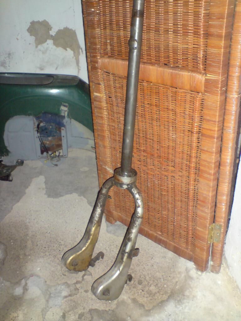

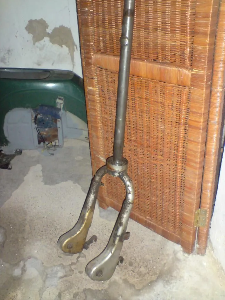

heut sieht tag schon wieder ganz anders aus!!
ich werd die gabel nächste woche weg schicken und fertig machen lassen!!

fahrverhalten einer lammy gabel die etwas kürzer ist - sprich dragstar
oder doch lieber auf originalhöhe?
Vollgas leichter unruhig,agileres Handling.Optisch Top
werd die gabel nächste woche wegschicken!!
dertyp(Basti) ist echt ein netter typ!
bin mal gespannt wie sie wird!!

@ Basti
Dropst du jetzt die Gabel?
Dein neuer Avatar ist Schei..e ![]()
ja die gabel wird gedropt!

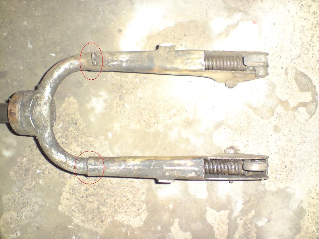

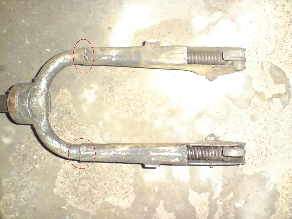

wie sieht das aus? wollte mir noch außenliegende stossdämpfer kaufen/verbaun!
bloß wie fehlt da nicht was?
und welche könnte ich nehmen?
Sieht deine Gabel von vorne so aus??

Es scheint aber ein spezieller Gabeltyp zu sein der die Aufnahmen für außen hat.
Der wird gerade im GSF für 20 Oisen vertickt oder ist das sogar deine die du dort geschossen hast ![]()
Serienmäßige Aufnahmen für Zusatzstoßdämpfer haben m. W. die Gabeln der 200er Modelle (TV, SX, DL/GP 200), die TV 175, die LI Special Modelle und einige 125er in der Ausführung für die Schweiz. So gesehen alles recht begehrte Fahrzeuge, deshalb dürfte es mittlerweile schwierig werden, so eine Gabel zwecks Umbau für Vespa zum günstigen Kurs zu bekommen. Es gibt aber auch Zusatzstoßdämpfer, die oben mit Schellen um die Gabelrohre verschraubt werden. Finde ich persönlich eher suboptimal. Die oberen Halterungen gibts aber auch zum Anschweißen zu kaufen, hier vermutlich die beste Lösung.
