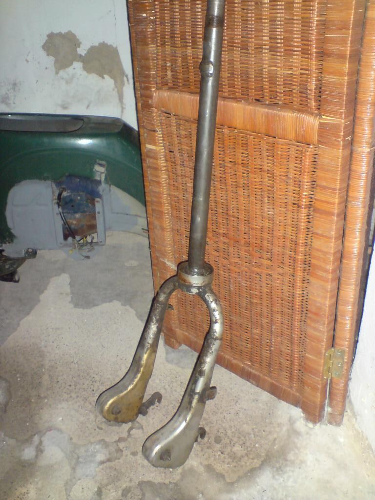

  • Basti_MRC
    • December 1, 2008 at 10:24
    • #215
    wie sieht das aus? wollte mir noch außenliegende stossdämpfer kaufen/verbaun!
    bloß wie fehlt da nicht was?
    und welche könnte ich nehmen?

    • December 1, 2008 at 11:32
    • #216
    Sieht deine Gabel von vorne so aus??
    [Blockierte Grafik: http://www.scooterhelp.com/tips/body/lam.forks14.jpg]

    • December 1, 2008 at 11:48
    • #218
    Schau mal ins scooterhelp
    [Blockierte Grafik: http://www.scooterhelp.com/genmaintain/lam.wheel3.jpg]
    habe da irgendwie nicht so die Lust und Zeit mich in die Unterschiede einzufuchsen.
    eventl mal Marco von LTH anrufen der hat ja die Scheibenbremse vom Gravedigger im Programm
    Der kann dir bestimmt was zu den verschieden Federungen sagen....was du uns dann hier weitergibst :whistling:
    Es scheint aber ein spezieller Gabeltyp zu sein der die Aufnahmen für außen hat.
    Der wird gerade im GSF für 20 Oisen vertickt oder ist das sogar deine die du dort geschossen hast :D

    • December 1, 2008 at 13:28
    • #219
    Serienmäßige Aufnahmen für Zusatzstoßdämpfer haben m. W. die Gabeln der 200er Modelle (TV, SX, DL/GP 200), die TV 175, die LI Special Modelle und einige 125er in der Ausführung für die Schweiz. So gesehen alles recht begehrte Fahrzeuge, deshalb dürfte es mittlerweile schwierig werden, so eine Gabel zwecks Umbau für Vespa zum günstigen Kurs zu bekommen. Es gibt aber auch Zusatzstoßdämpfer, die oben mit Schellen um die Gabelrohre verschraubt werden. Finde ich persönlich eher suboptimal. Die oberen Halterungen gibts aber auch zum Anschweißen zu kaufen, hier vermutlich die beste Lösung.
