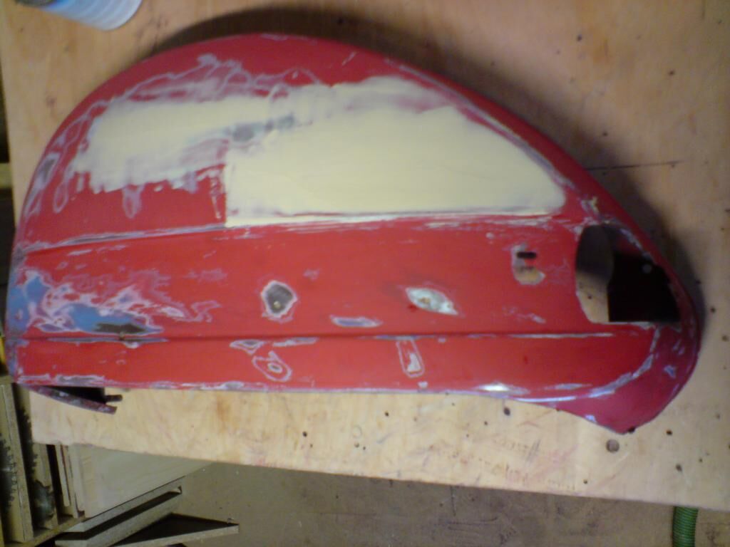

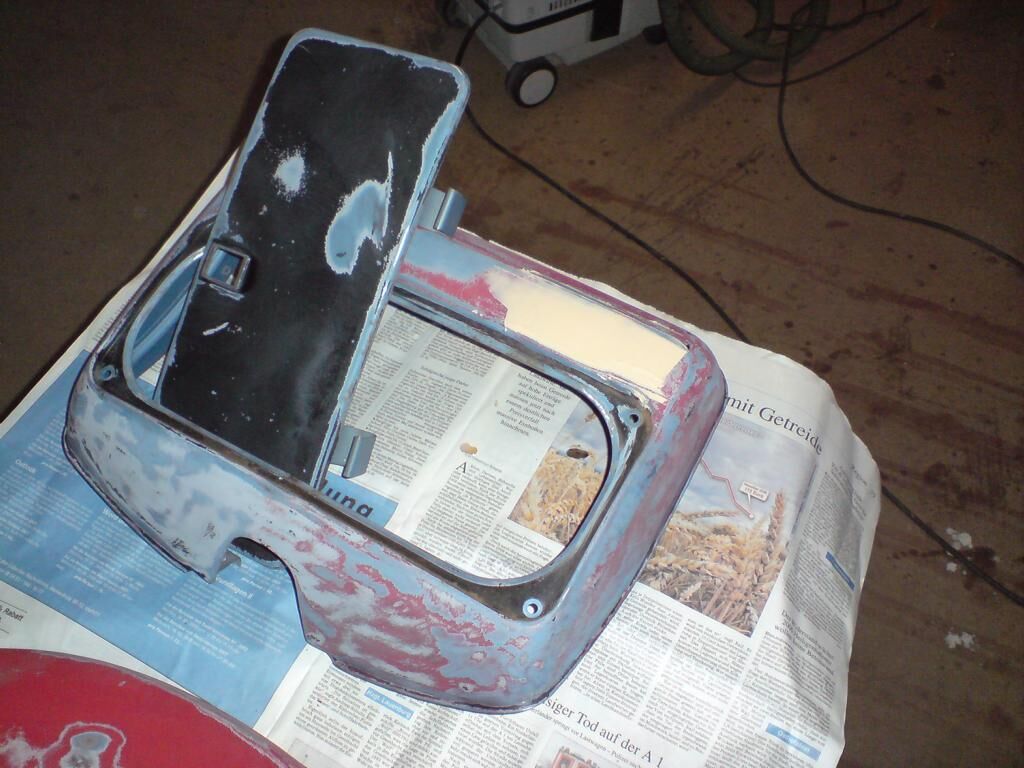

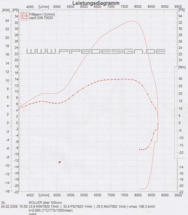

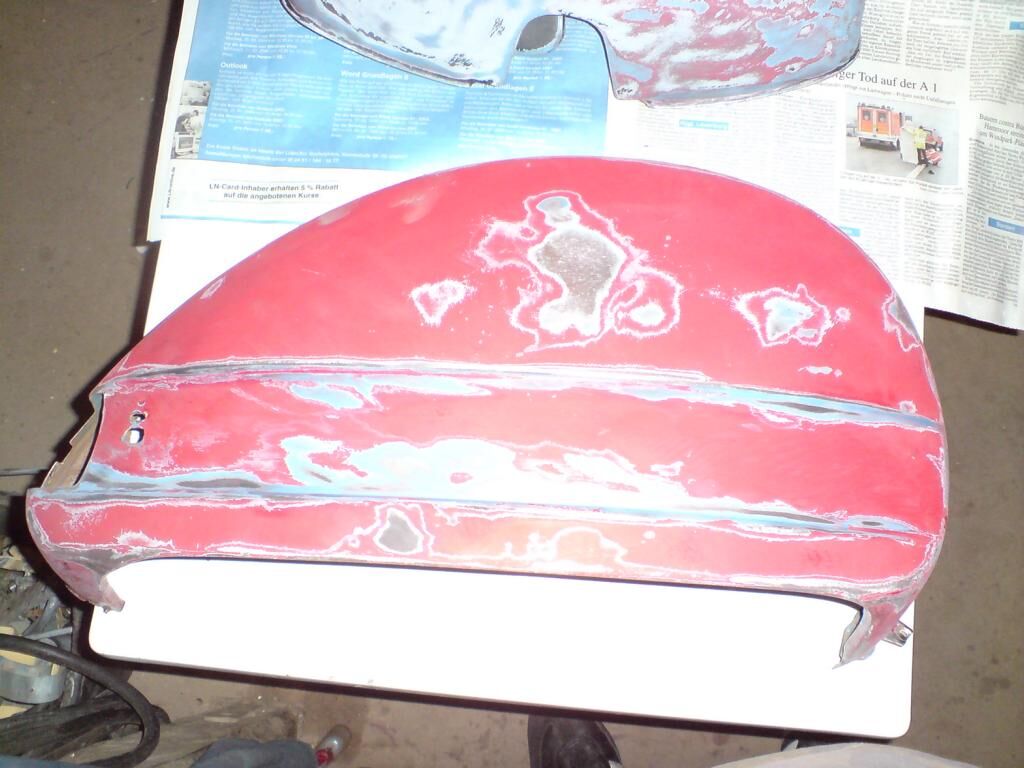

    hier endlich diagramme vom bullet
    yeahhhh mal sehen was bei mir rum kommt
    achja:
    backen sind gespachtel geschliffen und jetzt auch fast komplett grundiert!
    das handschuhfach ist lackierfertig
    der drop ist gebraten aber leider noch beim macher hol ich erst nächsten samsatg ab scheiss spätschicht
    der rahmen ist immernoch beim strahlen 8|
    hier mal noch ein paar bilder sind zwar auch nicht mehr aktuell da sie vom freitag sind aber egal

  • Vespa-Chirurg
    Die Sichel der Gerechtig
    8,117
    1,560
    Schleswig Holstein
    • February 9, 2009 at 06:55
    • #409
    Moin
    Holla die Waldfee. Noch einer mit 30+ Pferden unter der Backe. Viel Spaß mit dem neuen Fahrgefühl. :D
    Vor allem in den Kurven, wenn du es nicht gewohnt bist, dass irgendwann der Resokick kommt und der Bock wieder geradeaus fahren möchte....
    So ging es mir....
    Grüße von der Küste
    Holger

  • Basti_MRC
    • February 9, 2009 at 08:38
    • #410
    naja ob es nun 30 sind das weiß noch keiner!
  • Vespa-Chirurg
    8,117
    1,560
    Schleswig Holstein
    • February 9, 2009 at 09:44
    • #411
    Ah, jetzt komme ich dahinter.
    Nicht richtig gelesen. Das Diagramm ist vom Bullet. War wohl noch was zu früh........ und ohne Kaffee...
    Grüße von der Küste
    Holger
  • vespahansi

    • February 9, 2009 at 21:16
    • #412
    Na dann freuen wir uns auf dein erstes Leistungsdiagramm nach dem fertigbau :thumbup:
