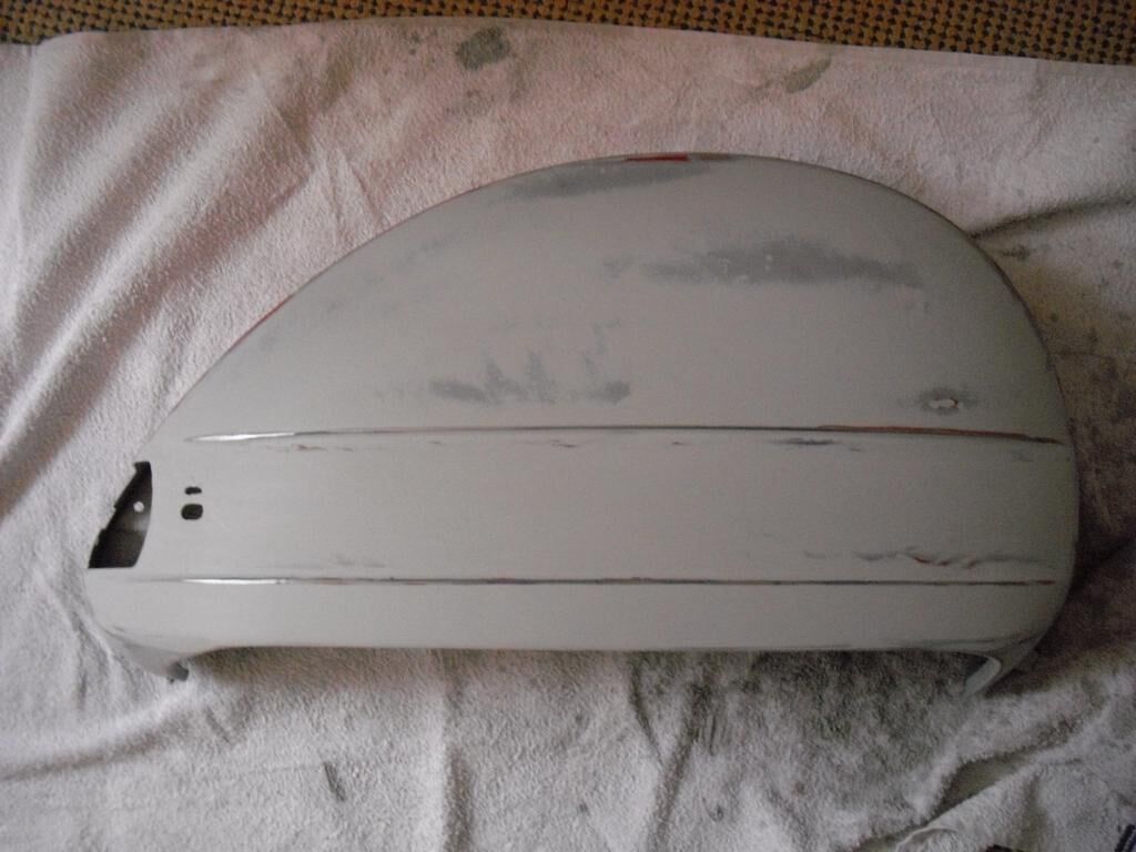

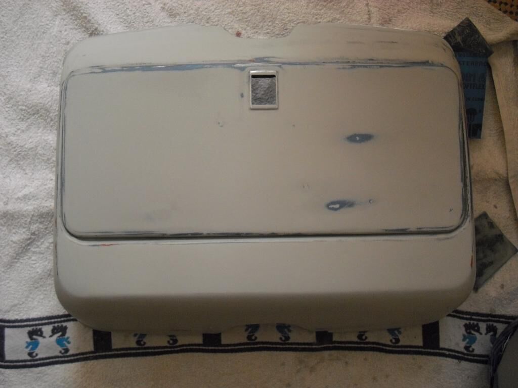

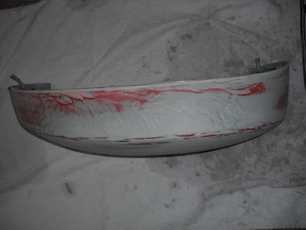

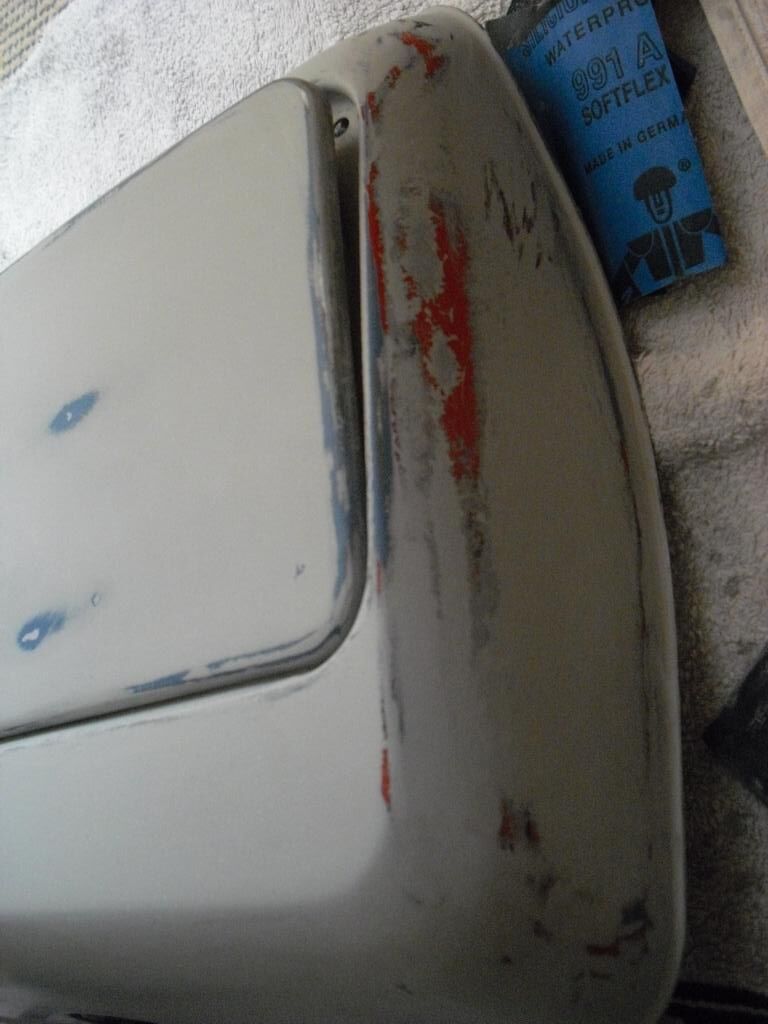

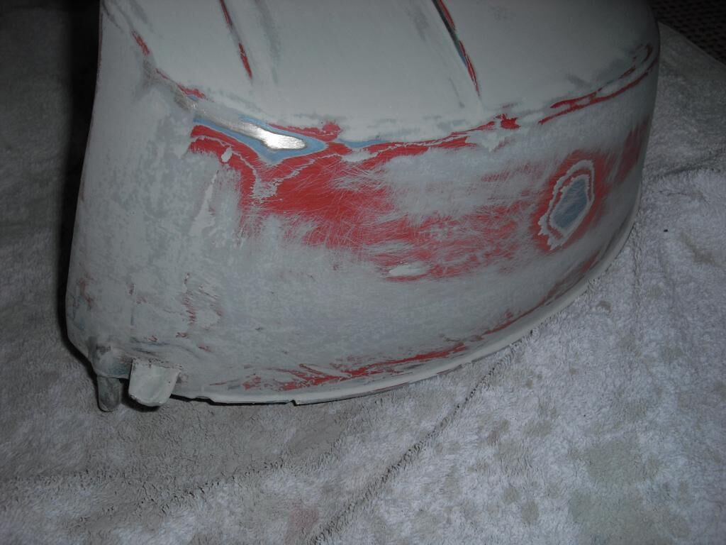

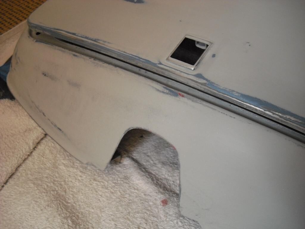

    so hab heute das handschuhfach und die 1. backe fertig! hoffe ich mal!
    beide teile ars***glatt!
    wie man sieht hab ich sie mit spritzspachtel behandelt und mit 220 nass und danach mit 400 nass geschliffen muss ich sie nochmal grundieren oder füllern damit sie lackiert werden können? oder reicht das?

    • February 12, 2009 at 13:29
    • #423
    Grundieren würde ich das ganze grundsätzlich nochmal, allein schon weil der Lack bessere Haftkraft auf den Stellen mit dem blanken Metall hat
  • NikoX79
    1,800
    329
    München/Giesing
    PX 80 E Lusso ---> 166er Malle
    • February 12, 2009 at 13:46
    • #424
    Wie ichs verstanden hab, willste es mit der Dose machen? Im Prinzip auch egal, ich nehme bei Dose immer Filler/Haftgrund der mit dem 2K Lack verträglich ist. Das verschließt kleine Poren und Minikratzer und bietet eine bessere Basis für den späteren Lack. Durch die Farbe in dem Zeug, bei mir Rostbraun, siehst du auch erstmals ob die Oberfläche so OK ist oder noch geschliffen werden muß, aber ich bin wirklich kein Lackierexperte 8)

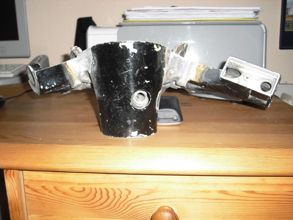

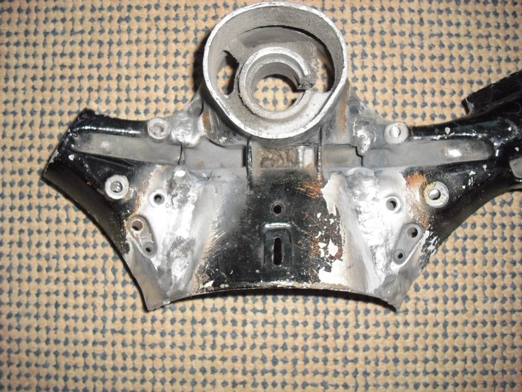

    nächste info!
    lenker ist gedropt und wie ich finde auch ein sehr schöner winkel

    • February 14, 2009 at 16:49
    • #426
    Ich bin ja kein Drop Bar Fan, aber ich muß schon sagen so wie hier der Winkel gewählt wurde gefällt er mir auch.
    Meinen Glückwunsch, schönes Teil! 2-)

    • February 14, 2009 at 17:21
    • #427
    Dropped by B-N-O ?
  • Basti_MRC
    • February 14, 2009 at 17:53
    • #428
    klaro
