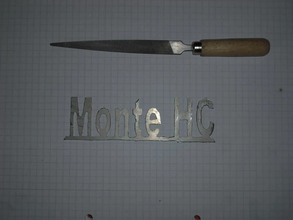

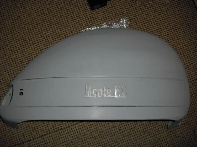

    was macht man nicht alles wenn man(n) nix zu tun hat auf der arbeit!
    hier nun mein schriftzug den ich auf die backe kelbn werde!
    erst war es nicht so gewollt dann fand ich das ungleichmäßige ziemlich sexy!

    Und wofür soll das HC stehen? Hardcore? :D
  • Basti_MRC
    • February 16, 2009 at 16:38
    • #445
    klar alter! kennst das ja!! 2-)

    Wenn Du Dich bis Ende April geduldest, kann ich Dir das in Alu oder Messing fräsen.

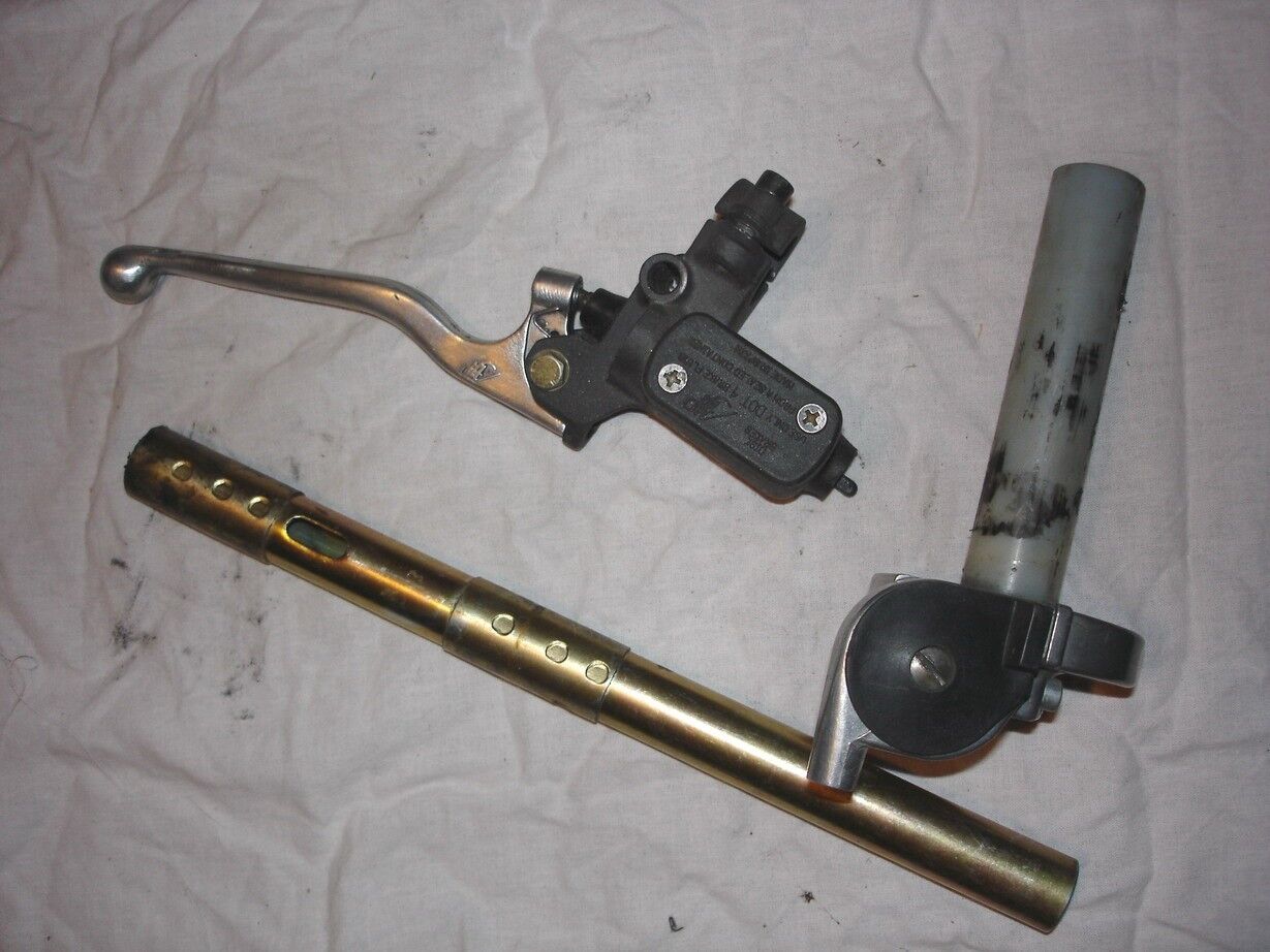

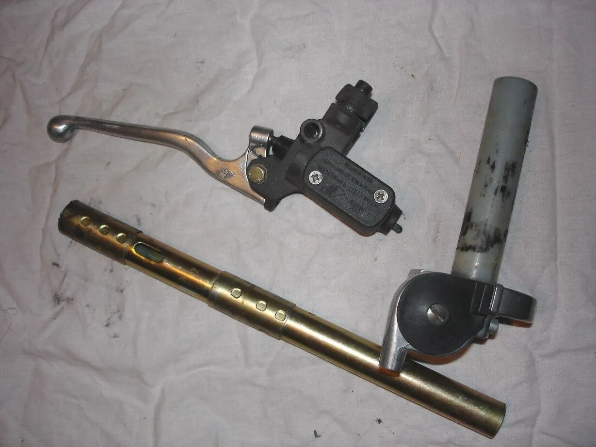

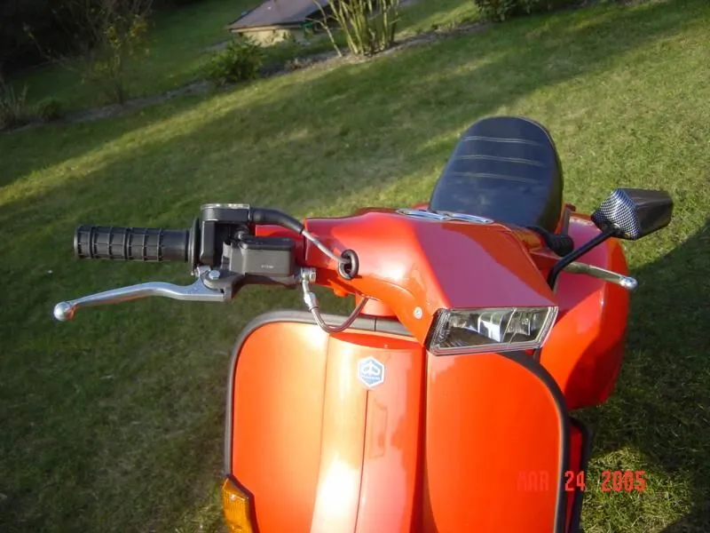

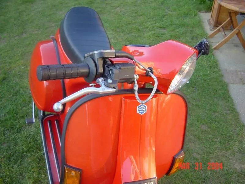

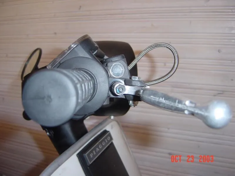

    Polini Gasrohr, Kurzgasgriff, AJP Pumpe, Flex und Säge. Alternativ MY Lenkerkopf oder den schwulen Adapter, der im GSF angeboten wird. Ich persönlich bevorzuge die erste Lösung. Der Grund ist einfach: Auf diese Weise lässt sich der Hebel mit einer Neigung nach unten montieren. Das bietet den Vorteil, dass man beim Bremsen nicht erst über den Griff rüber greifen muss. Ein Vorteil, der einem eine wertvolle 1/10 Sekunde in der Reaktionszeit bringt. Ich muss Mal meine Platte durchstöbern, dann gibt´s auch Bilder.
  • Pornstar
    Ten Inch Terror
    634
    18,024
    3,469
    Hamburg
    • February 16, 2009 at 21:23
    • #452
    So hier noch mal Bilder.
    Auf dem letzten Bild sieht man sehr anschaulich, dass der Winkel des Griffes noch nicht weit genug nach unten gerichtet ist, da geht mehr.

    Genau so hab ich das an meiner V auch gelöst, aber eher aus der Not heraus, da es da nicht viel an Adaptern gibt. Im nachhinein aber auch die praktikabelste Lösung, eben wegen dem rübergreifen

    Am Polini Gasrohr Schnucki! Deshalb auch der Kurzgasgriff. Vespas haben 24mm Griffrohr, Motorräder 22. Das Polini Rohr hat 22mm Durchmesser und 24er Führungen. Es wird fix im Lenkkopf eingebaut und die Pumpe mit der dazugehörigen Klemmschelle am Polinirohr befestigt Die Klemmschelle ist auf 22mm ausgelegt. Zum Schluß kommt der Kurzgasgriff drauf, der hat auch einen 22er Innendurchmesser.
    Fertig.

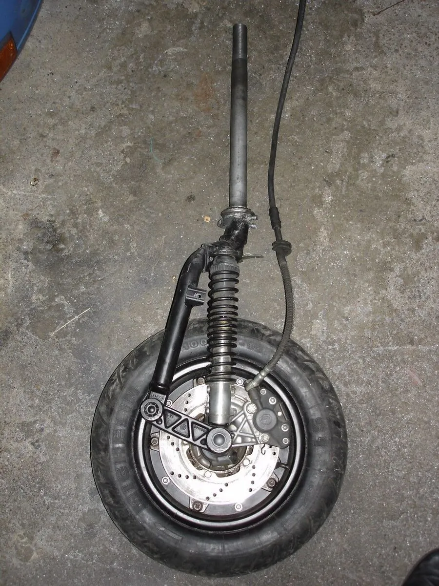

    Bei mir soll der ganze Schnack mit ner SKR Gabel die ich fast geschenkt bekommen habe an die T5.
    Aber das gestaltet sich ungefähr so wie meinen ersten Cosamotor in ne PX zu hängen.
    Vorteil easy ein 100/90 zu fahren weil Orginalbreite,kein schweißen paßt nach Gewindeschneiden 1:1.
    Plus der Haufen kommt 3cm tiefer und die Bremse Sitz komplett links (sehr exotisch :D )
    Jetzt kommen die ganzen kleinen Scheißnachteile angekleckert Lenkeranschlag muß mit Imbus gesetzt werden.
    Für alles andere als den Drecks SKR Kotfügel muß man ne komplette Halterung schnitzen.
    Trotzdem sitz der Kotflügel bisher recht hoch obwohl ja alles schon 3cm tiefer kommt
    und der Koti muß tief damit diese häßliche schräge Gabelführung verdeckt wird.
    Na ja......ich bastel ja gerne

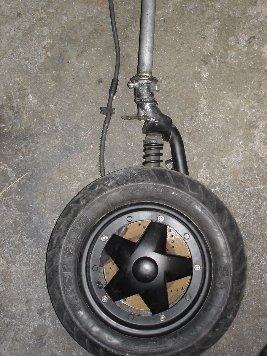

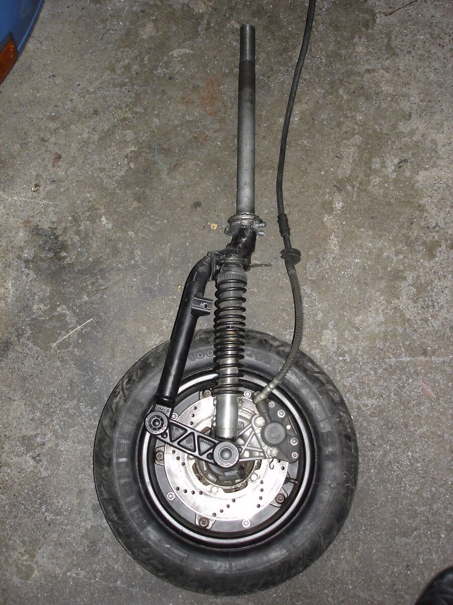

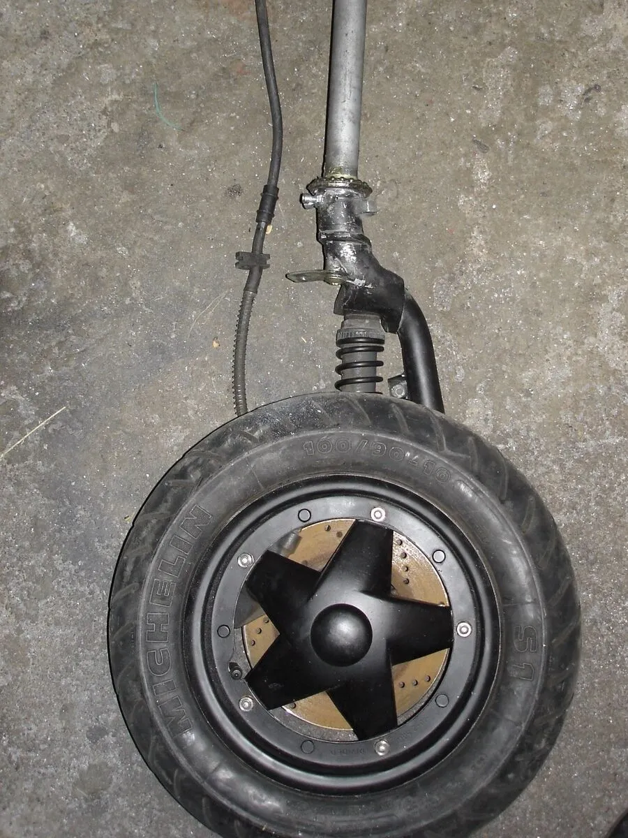

    Schau mal Basti, vielleicht lässt sich da was draus basteln:
  • Vespa Largeframe
