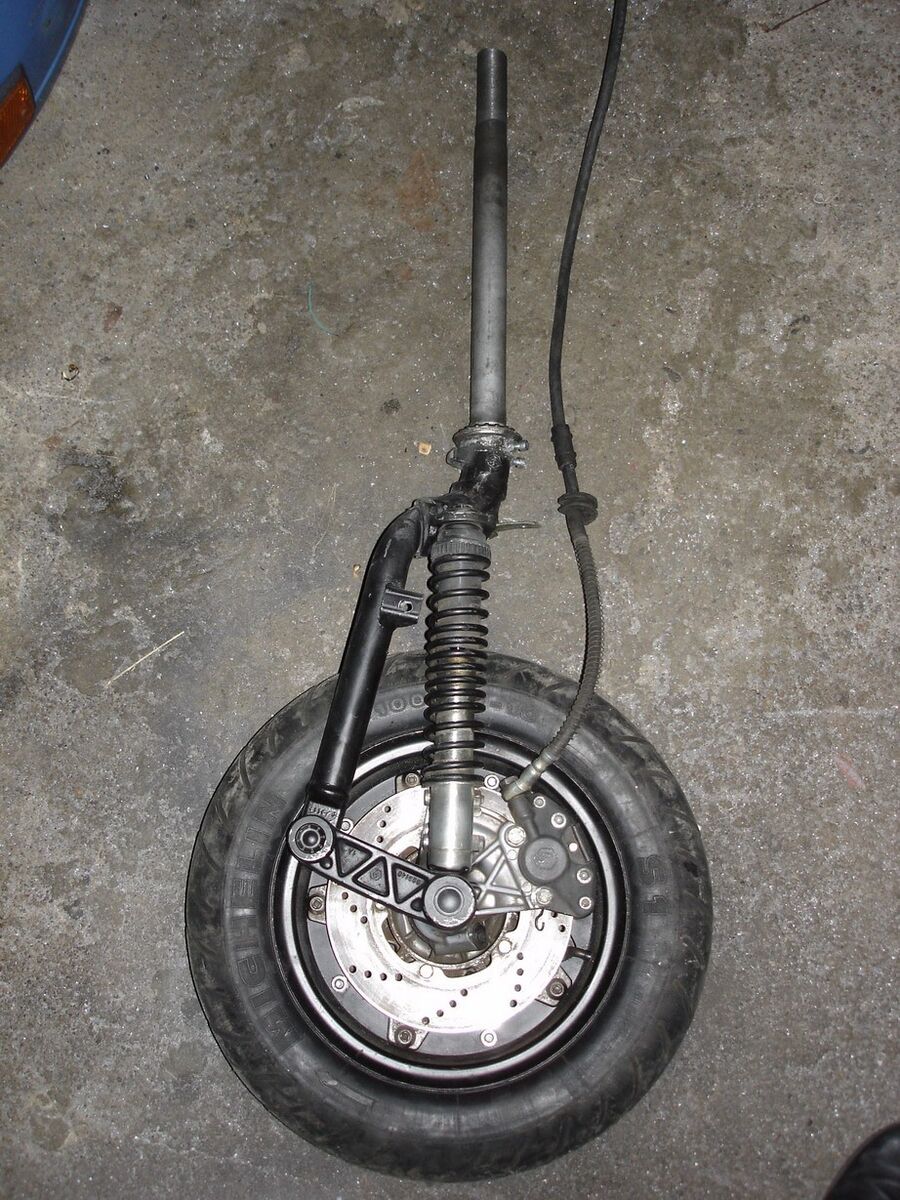

Es ist vielleicht in den anderen Beitraegen nicht so gut rausgekommen, deshalb hier noch ein Mal:

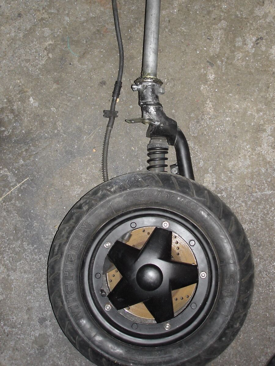

Es gibt keine PK oder PX Scheibenbremsen. Es gibt die Grimeca Classic in 16mm und 20mm Achsdurchmesser. Diese passt auf die PX-, die PK-, oder die Cosa Gabel. Die MY Bremse hat ebenfalls 20mm Achsdurchmesser und passt ebenfalls auf 20mm PX, PK und Cosa Gabeln.
Eine PK gabel in die PX zu stricken, ist in sofern unguenstig, weil man nicht mit einem PK Daempfer die Gabel kuerzen kann.
