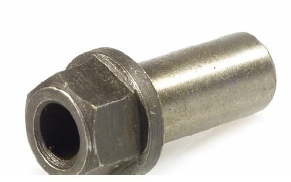

    Die klemmst du vorm Bohren dazwischen, natürlich ebenfalls ausgerichtet. Zylinder, Dichtung und Kopf werden dann mit zwei Aluröhrchen zentriert.

    Oder eben die schicke PDF Aluröhrchen Variante

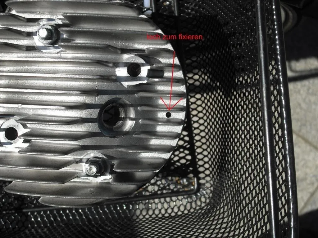

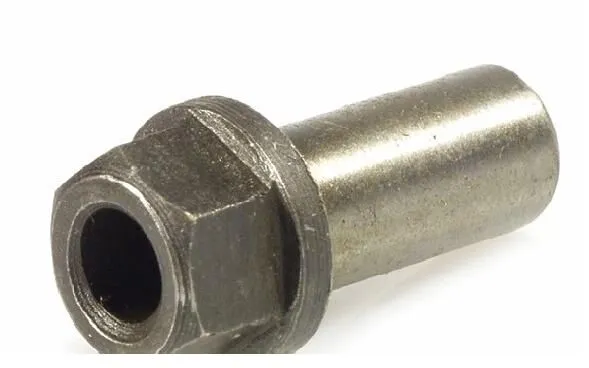

    hab mir mal ein paar gedanken gemacht! warum sollte ich jetzt alles ausrichten mit dem originalkopf! was für alternativen gibt es? und was bringen sie?
    was haltet ihr von dieser lösung? ich müsste den kopf auf 9,5mm aufbohren(nur den kopf)!
    so könnte man auch schön viel gewinde nutzen und er wärs zentriert!
    es dürften doch garnicht so grosse abweichungen sein, vom zylinder und kopf

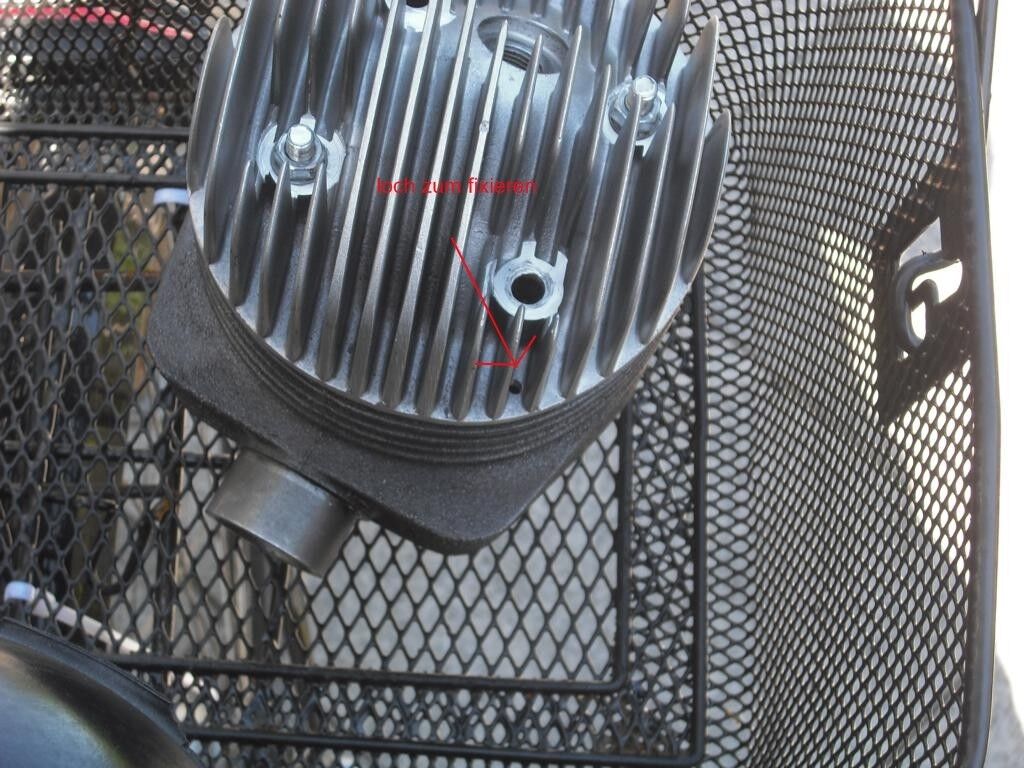

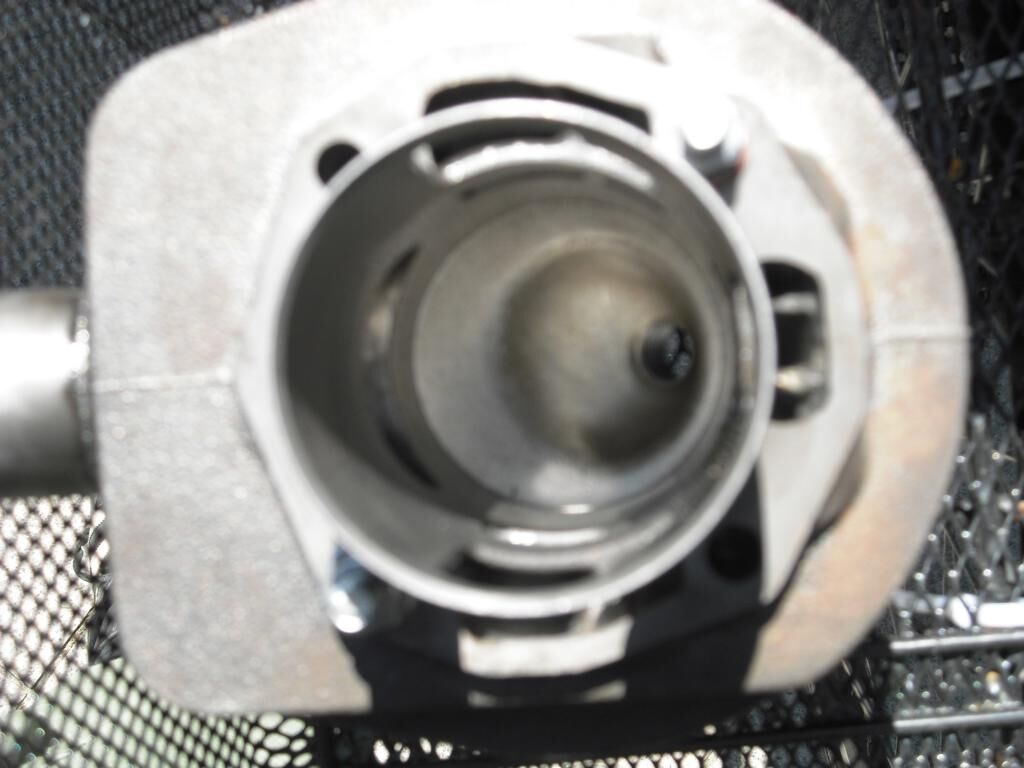

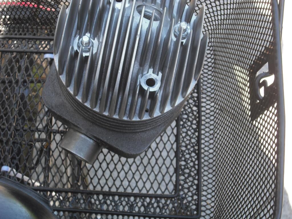

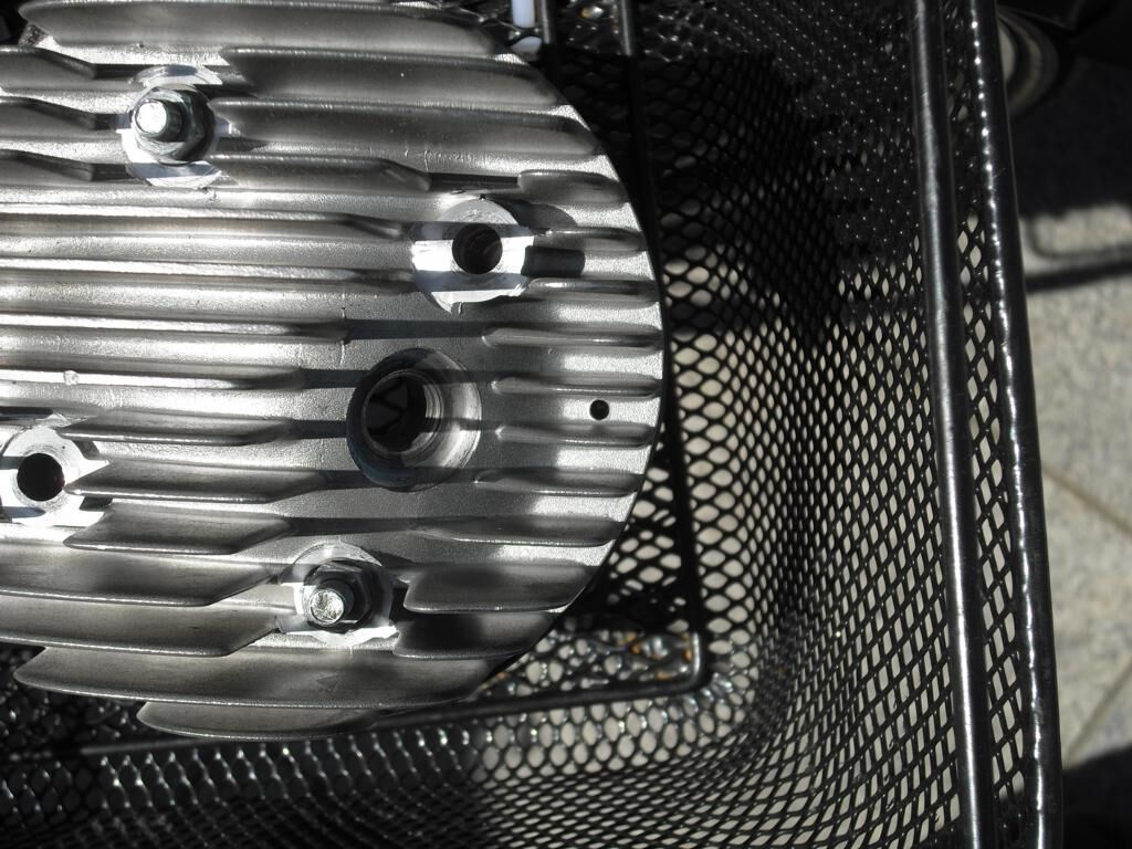

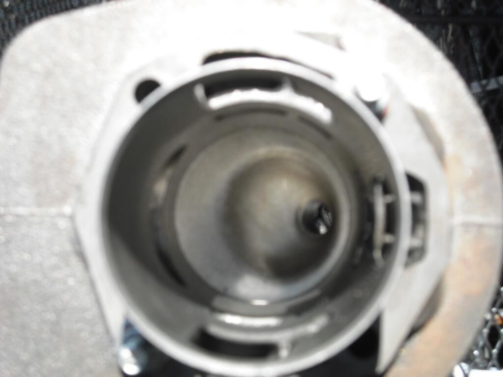

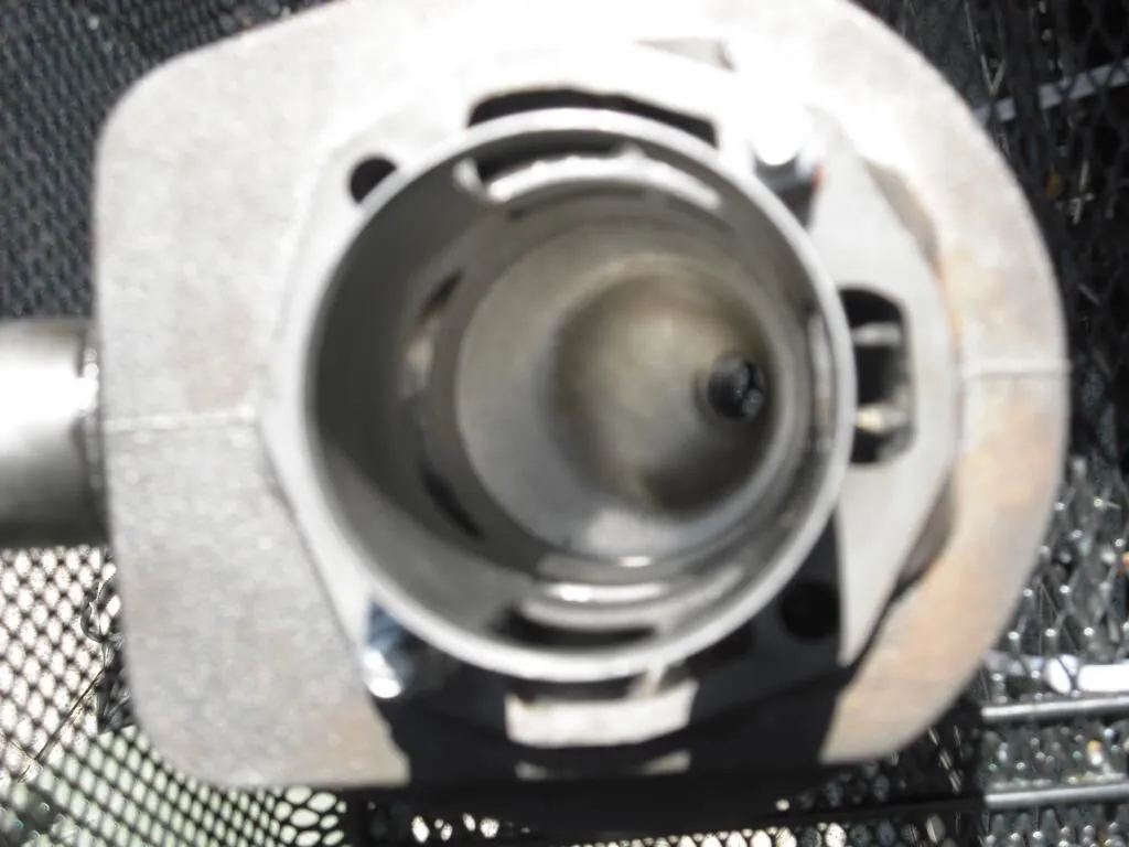

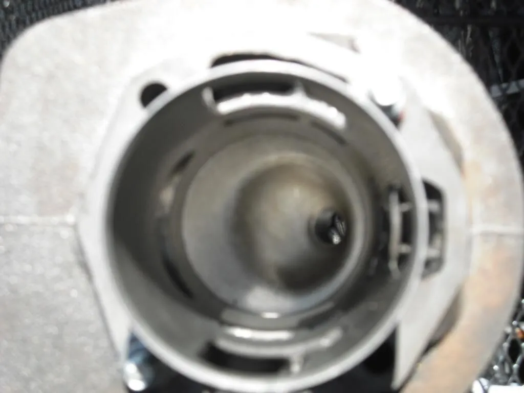

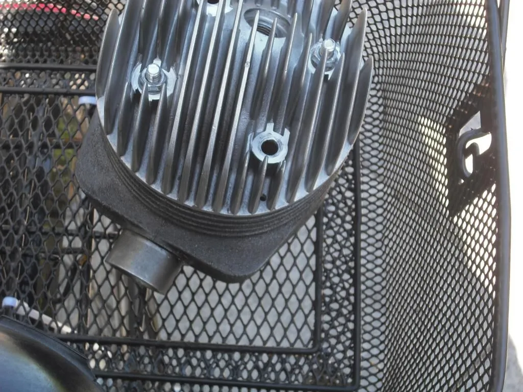

    so nachdem ich mich mit der materie beschäftigt hab, hab ich gemerkt das es mit den schrauben fölliger unsinn ist und das es unmöglich ist den kopf zentriert ohne irgendwelche hilfe zu montieren!
    hab das jetzt wie ante meinte mit führungslöcher und stahlstiften(oder sonstiges) gelöst!

    du solltest dringen mal bei deiner Kammera die Makro funktion einschlaten! Oder nen passendes Objektiv vorbauen.... da wird ja einem Schwindelig :P
    erkenn leider nigs auf den beiden ersten bildern ;(
    Aber is nen schicker Fahrradkorb 2-)

    Egal man sieht aber das das Prinzip verstanden und richtig umgesetzt wurde. :thumbup:

    ich hab den zylinder und kopf zusammen geschraubt! den kopf zentriert 2 löcher gebohrt wo ich stahlstifte einstecken kann um immer sicher zu sein das der zylinderkopf zentriert auf dem zylinder sitzt 2-)

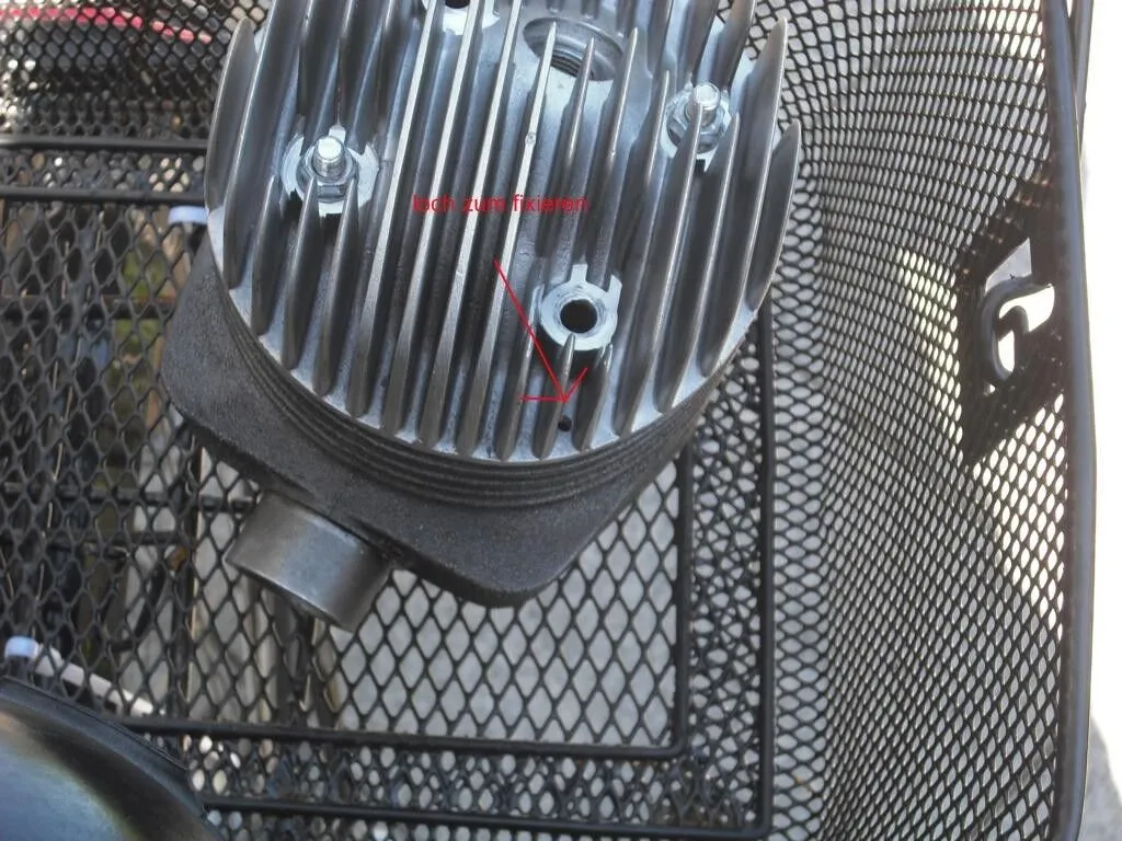

    • #857
    Also du steckst alles zusammen, sprich: Kopf + Kodi + zylinder,.... guckst dann von der Kurbelwellenseite das man keine " Stufe" hat, fixiert das wie auch immer, und bohrt seitlich id Kühlrippen nen Loch was durch Kopf, Kodi und Zylinder geht fürn " Fixierstift" oder wie?
    Geh ma grad id Küche Zylinder und co ausm schrank holen :P Muss mir das mal eben angucken .... check noch net so richtig wo ich da durchbohren soll.
  • Basti_MRC
    • May 13, 2009 at 23:19
    • #858
    in die küche klatschen-)

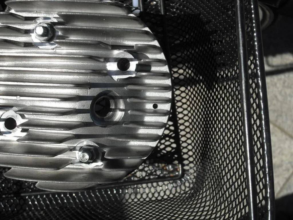

    werkzeug/material: zylinder, kopf, 2 stehbolzen, 2 gummidichtungen(dichtfläche zylinderfuss), 4 muttern, 4 U-scheiben, gummihammer, standbohrmaschiene, bohrer
    nun nimm ich den zylinder und kopf und schraub ihn diagonal zusammen guck von unten in den zylinder ob die dichtfläche vom kopf zu sehen ist, wenn ja klopfe/richte ich den kopf zentral(gleichmässig) aus so das der kolben keine möglichkeit hat gegen die dichtfläche zu stossen
    wenn das getan ist zieh ich die muttern etwas an und bohr 2 löcher gegenüber voneinander durch den kopf und den kühlrippen vom zylinder!
    wenn ich jetzt mein zylinder einbauen will, fixier ich die kodi mit dichtpaste und schieb den kopf über die stehbolzen auf den zylinder nimm denn 2 stahlstifte(nägel ectpp) und schiebe die in die gebohrten löcher, damit der der kopf genau auf dem zylinder aufliegt und lasse sie so lange drin bis ich den kompletten zylinder mit einem drehmoment schlüssel angezogen hab
    verstanden?

    • May 13, 2009 at 23:25
    • #859
    Ok also die fixierung geht NICHT auch noch durch die Kopfdichtung. Habs... dankö klatschen-)
  • Basti_MRC
    • May 13, 2009 at 23:36
    • #860
    die löcher werden außerhalb der dichtfläche gebohrt
