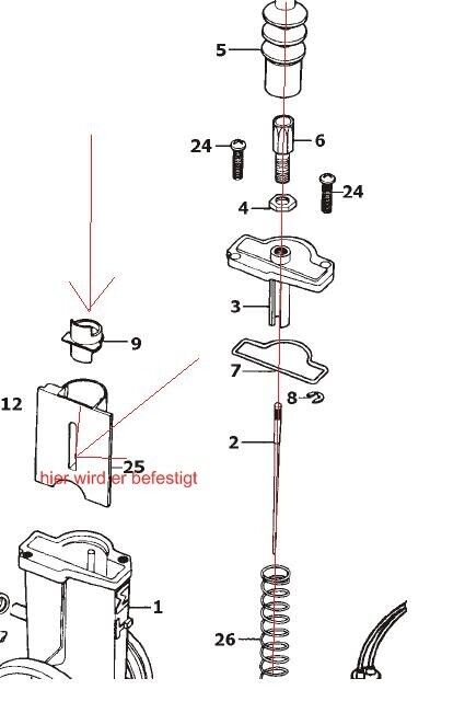

  • Basti_MRC
    • May 28, 2009 at 17:28
    • #908
    wenn du den schieber raus nimmst siehst du wie du ihn befestigen musst
      • 28.01 kB
      • 425 × 651
      • 120
  • Basti_MRC
    • May 28, 2009 at 17:31
    • #909

  • Tahoi
    1,680
    297
    Kiel
    Px 80 /125/200
    • May 28, 2009 at 17:32
    • #910
    Vespa Chirurg hatte mir grad schon ne PM mim Pic geschrieben. Aber is noch nicht alles geklärt.
    Is das nen spezial Gaszug mit ner Kugel drauf?
    Wird der dann vom Vergaser bis hoch zum Gasrohr gezogen und oben abgelengt?
    Oder einfach vom Gasgriff runter zum Vergaser und aufs Ende nen Schraubnippel.
    Und wie hast das mit der feineinstellung gelöst, irgendwo ncoh so ne schraubnippelbuchse dazwischengebaut?

  • Basti_MRC
    • May 28, 2009 at 17:38
    • #912
    richtig der hat unten ne tonne/nippel wird bis zum gasgriff hochgezogen und mit einer schraub tonne befestigt! geh zum teile dealer sachst den du brauchst nen gaszug, normalerweise gibt er dir denn gleich den richtigen
  • Basti_MRC
