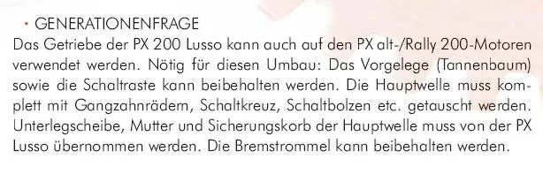

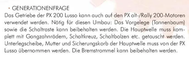

da es nun doch stark auf 25+ hinaus läuft ist wohl das lusso getriebe besser.....
kurz vorm endspurt hab ich nun ein komplettes lusso getriebe angeboten bekommen!
ist es schlau nur die komplette hauptwelle zu nehmen?
ZitatHi,
Habe noch einen kompletten PX 125 Lusso Getriebesatz zu verkaufen, dh. incl. Hauptwelle, Nebenwelle, Schaltraste, Kickstarterwelle und Feder gibts umsonst dazu. Preis: 160,- plus Versand.
Zum Lusso Getriebe brauchst Du auch immer die Lusso Raste. Achte darauf, dass es ein Lusso Getriebe neueren Typs ist, denn die alten haben nicht die Nuten für das Schaltkreuz in der Hauptwelle. Für 160 würde ich zugreifen, wenn es ein neues Lussogetriebe ist.
Spardose!
Bei 25+ würde ich wohl ein 200er Getriebe mit kurzem DRT nehmen.
hab doch ein 200er übersetzung 23-65 und den kurzen drt will ich auch haben! ![]()
jetzt hab ich ne hauptwelle bj 89 für 80 euro angeboten bekommen
ist das 89er ein lusso neu getriebe?
Weißt aber schon daß die Zahnräder von Alt-Getriebe nicht auf die Lusso-Getriebe passen,hab da was in Hinterkop.89 müßte ein Lusso Getriebe sein wenn nicht verbastelt,Tannenbaum kannst du übernehmen.
Schreib ich ja.
