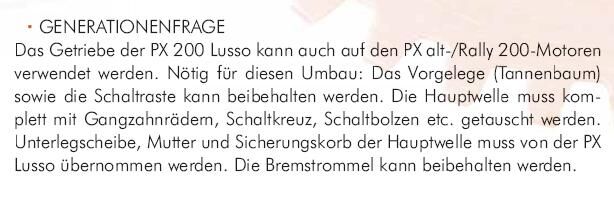

    da es nun doch stark auf 25+ hinaus läuft ist wohl das lusso getriebe besser.....
    kurz vorm endspurt hab ich nun ein komplettes lusso getriebe angeboten bekommen!
    ist es schlau nur die komplette hauptwelle zu nehmen?
    Habe noch einen kompletten PX 125 Lusso Getriebesatz zu verkaufen, dh. incl. Hauptwelle, Nebenwelle, Schaltraste, Kickstarterwelle und Feder gibts umsonst dazu. Preis: 160,- plus Versand.

    Zum Lusso Getriebe brauchst Du auch immer die Lusso Raste. Achte darauf, dass es ein Lusso Getriebe neueren Typs ist, denn die alten haben nicht die Nuten für das Schaltkreuz in der Hauptwelle. Für 160 würde ich zugreifen, wenn es ein neues Lussogetriebe ist.
    Spardose!
    Bei 25+ würde ich wohl ein 200er Getriebe mit kurzem DRT nehmen.

    jetzt hab ich ne hauptwelle bj 89 für 80 euro angeboten bekommen
    ist das 89er ein lusso neu getriebe?
  • nachbrenner
    Vesparator
    16,714
    3,096
    44
    aichach
    Krankes Teil
    • October 8, 2009 at 17:44
    • #1,217
    Weißt aber schon daß die Zahnräder von Alt-Getriebe nicht auf die Lusso-Getriebe passen,hab da was in Hinterkop.89 müßte ein Lusso Getriebe sein wenn nicht verbastelt,Tannenbaum kannst du übernehmen.
  • Basti_MRC
    • October 8, 2009 at 19:38
    • #1,218
    im sck steht das du das vorgelege und die hauptwelle kreuzen kannst!
  • nachbrenner
    Vesparator
    16,714
    3,096
    44
    aichach
    Krankes Teil
    • October 8, 2009 at 19:56
    • #1,219
    Schreib ich ja.
  • Basti_MRC
    • October 8, 2009 at 20:23
    • #1,220
    stimmt!! haahhaaa :-4
