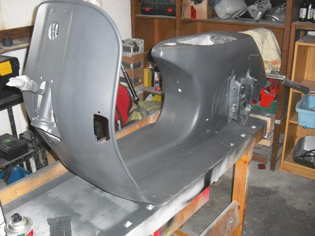

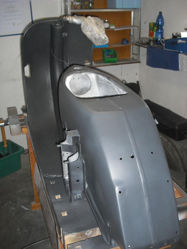

joa solangsam gehts voran der rahmen ist lackier fertig und wird nach dem ausnüchtern morgen gelackt!

so nun ist xauch der rahmen gelackt!
die bilder hab ich zwischendurch geschossen also nicht wundern das es ein bissl doof aussieht
