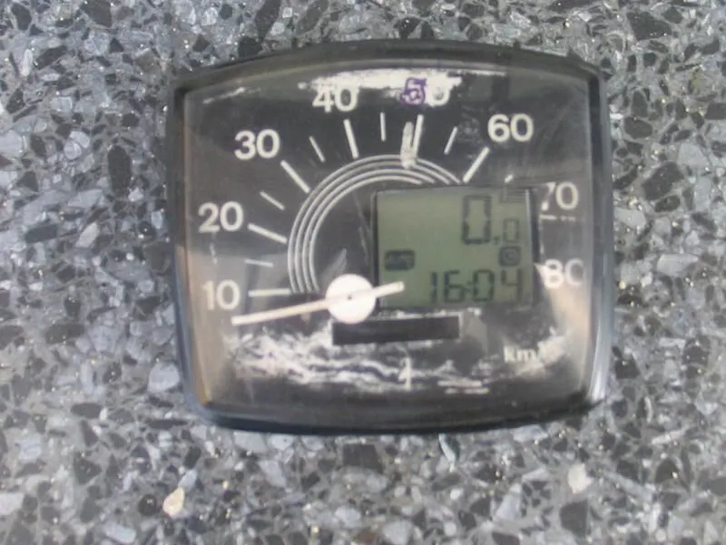

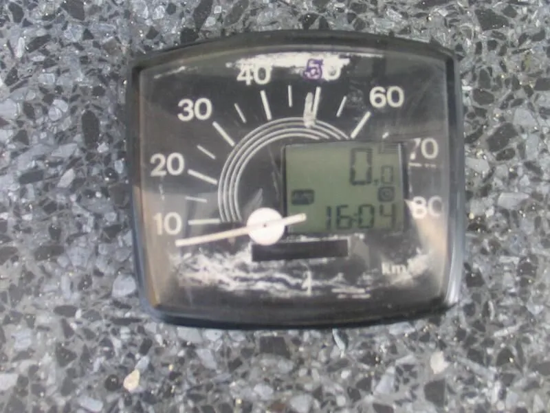

    hab dir mal n bild angehängt...
    frag einfach smiti hier ... der hat das gemacht ;)

    HansOlo: mercy genau dass was ich gesucht hab. nur dass ich es in die abdeckung machen wollte.
    Metalhead: nö wollts erst malso probieren. n bischen moderner krimskrams darf schon sein.
