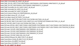

    • October 17, 2008 at 11:40
    Ersatzteillisten auf Microfilm. Diese auf Dateien PDF´s copiert.

    Gut, okay... Wie finde ich "meine" FIN heraus?
    Ah, jetzt sehe ich auch deinen Anhang... Dann muss ich wohl mal die Fahrgestellnummer hier posten... Das mach ich dann heute Abend oder morgen...;)

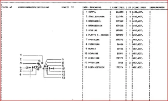

    • October 17, 2008 at 12:07
    ja, bei den 50gern ist das Loch so groß, weil da noch eine Führung eingesetzt ist. Diese Führung wirde so eingestellt, daß die Welle schön in der Mitte sitzt. Was sich durch Verschleiß der Beläge ändern kann. Die Bremse wird folgendermaßen eingestellt, die Befestigungsschraube der Führung etwas lösen, dann die Bremse ziehen, halten und die Schraube wieder anziehen. So ist gewährleistet, daß die Welle an der richtigen Stelle litzt und nicht nur ein Belag bewegt wird. Dann noch den Hebelweg an der Stellschraube einstellen fertig. Ich häng mal ein Bild von der Material an was da zu gehört. (PK50XL2)

    • October 17, 2008 at 12:10
    Ich glaube, das hilft mir. Danke!
    Wenngleich es keine 50er, sondern eine 80er ist...;)
    Danke, danke, danke! yohman-)

    • October 17, 2008 at 12:30
    Nochwas...
    Das ist doch eigentlich keien sehr intelligente Konstruktion oder?
    Was spricht dagegen, da eine Hülse zu bastenl, welche diese Welle zentriert? Also eien Hülse in die der Nocken (nr.4) eingesteckt wird und das ganze dann wiederrum in die Hülse aus Nr. 6 (Platte für Nocken) eingesteckt wird...
    • October 17, 2008 at 13:14
    Hi, doch, eine feste Lagerung ist keine gute Idee. die beiden Bremsbacken sind an einem Ende fix gelagert. Beim Bremsen nutzt sich die "auflaufende" Backe schneller ab. Kommt daher, daß diese gegen die Laufrichtung angepresst wird und die Drehrichtung des Rades die Wirkung verstärkt. Bei der "ablaufenden" Backe wird die durch das Drehen der Trommel immer abgehoben. Dadurch ergibt sich eine unterschiedlicher Verschleiß, und die Bremswirkung verteilt sich ca. 2 zu 1. Wenn die Welle fest gelagert ist, bremst Du nach längere Zeit nur noch mit einer Backe und der Druckpunkt der Bremse wird schwammig. Bei einer Zweibackenbremse MUß immer ein Punkt beweglich sein. Es gibt sogar Konstruktionen wo beide Punkte beweglich sind. Da wird dann die Schiebewirkung der auflaufenden Backe auf die ablaufende Backe übertragen. Die wird dadurch auch zu einer Auflaufenden was due Bremswirkung deutlich verbessert.

    • October 17, 2008 at 13:20
    Völlig einleuchtend. Auch dafür danke! yohman-)
    Das bringt mich zu einer weiteren Fragen, welche Backe ist welche, bzw. woran erkenne ich das?
    Hab intelligenterweise beim Ausbauen nciht darauf geachtet, da ich deine Erklärung noch nicht kannte... Aber nun scheint das ja nicht unwichtig zu sein...

    • October 17, 2008 at 13:41
    Bei der Vespa sind beide Backen gleich, ist allso egal wie Du diese einbaust. Die mit dem dickeren Belag solltest Du an die Auflaufseite einbauen. Wenn Du da Rad drehst (in Fahrtrichtung) siehst Du den Unterschied auf der Zeichnung.
