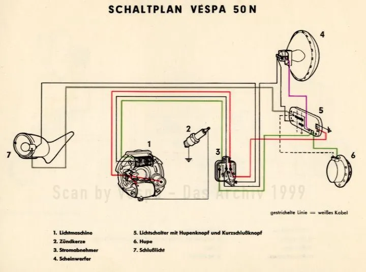

    hallo
    ich kann dir leider nciht wirklich weiterhelfen habe dir da aber mal ein [lexicon='schaltplan',''][/lexicon]

    • October 19, 2008 at 23:38
    falscher [lexicon='schaltplan',''][/lexicon].
    diese spule ist für 6 volt mit 2 lenkerendblinkern. das müssten aber eigentlich 5 kabel sein.
    ich kann aktuell nicht erkennen welches kabel vom unterbrecher kommt. guck einfach mal nach welches kabel zur spule mit unterbrecher geht. das muss zur zündspule. dann brauchst du noch ein massekabel, das scheint zu fehlen. wenn du keinen zündfunken kriegst, schließ mal das dünne blaue auf masse. wenn dasn icht hilft, das dicke blaue, aber das dürftes egtl nicht sein.
    hier im forum hat noch irgendwer gerade sonne zündung am gange... ich guck morgen mal.

    • October 21, 2008 at 15:19
    Sag mal ne 50N muss doch nicht zwingend Bremslicht haben ?
    Wenn ich dne Schlatplan sehe seh ich nichts von Bremslicht sondern nur Rücklicht ?

    • October 21, 2008 at 15:33
    Müsste für die italienische sein , oder ?
    Und der Fragende brauche den [lexicon='Schaltplan',''][/lexicon] für die Deutsche ?
    1,018
    60,223
    11,661
    • October 22, 2008 at 00:08
    nein. die kabelage war mehr oder weniger gleich, kommt aufs modell an
    mit 2 blinkern, 4 blinkern, mit oder ohne bremslicht.
    diese platte ist für 2 blinker mit bremslicht. egal wo. (wobei ich nicht weiss, obs die in italien gab ;) )
